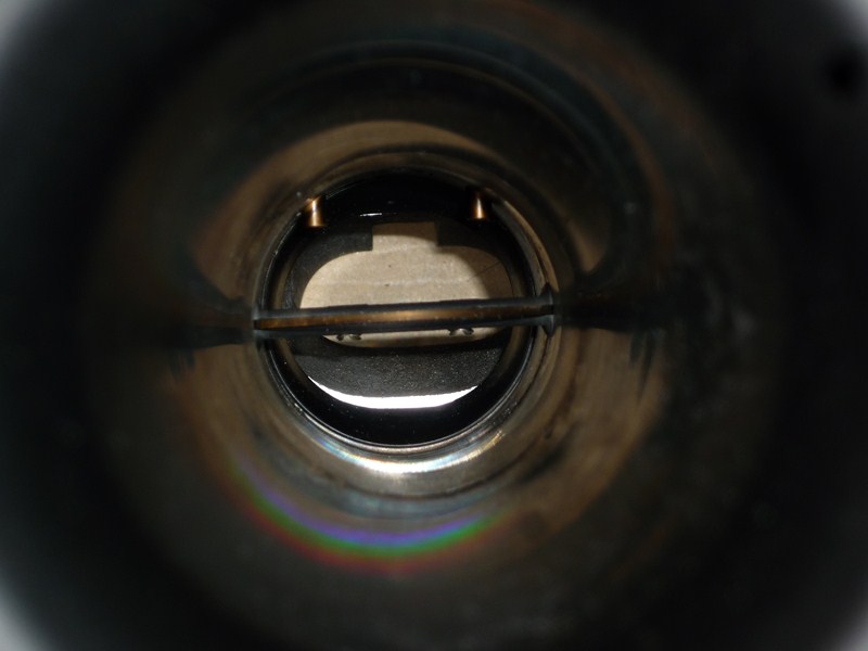

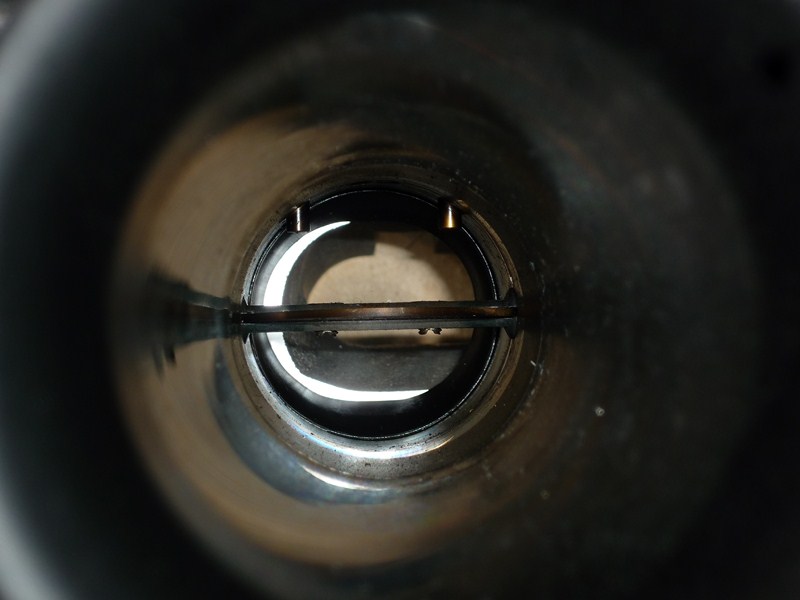

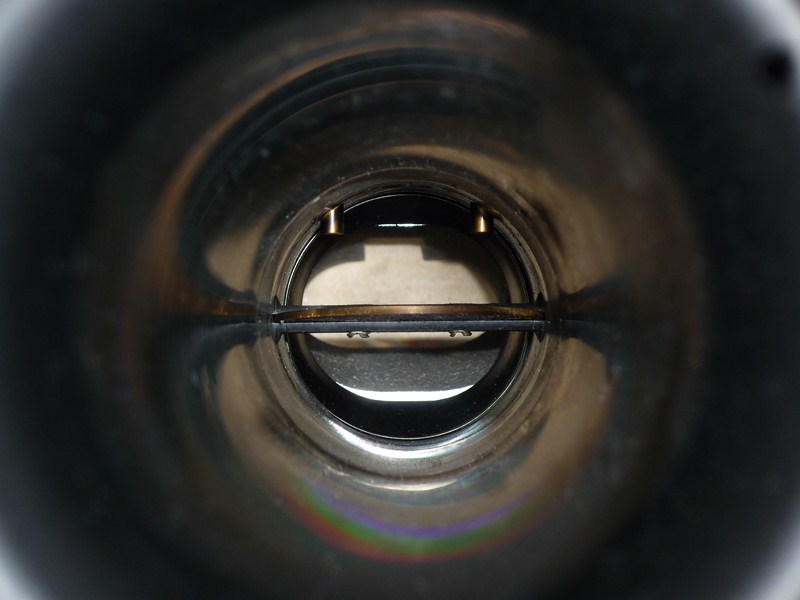

Bon sinon j'avance tranquillement sur les 4 paps
l'espacement des papillons sur un GSXR 1000/750 de 2001/2003 est de 80/80/80mm
Sur la Mx5 avec le répartiteur coupé comme le mien, l'espacement est de 84/81/84mm
avec ces pap cet écart n'est pas un soucis car les papillons sont séparables, il suffira juste de faire des entretoise de 3 et 1mm et de tordre légèrement les levier de reglage des papillons.
Pour mieux visualiser le truc, photo!
noter les fausses bride misent à l'envers :oops:
Cylindre 4 (coté boite)
3
2
1

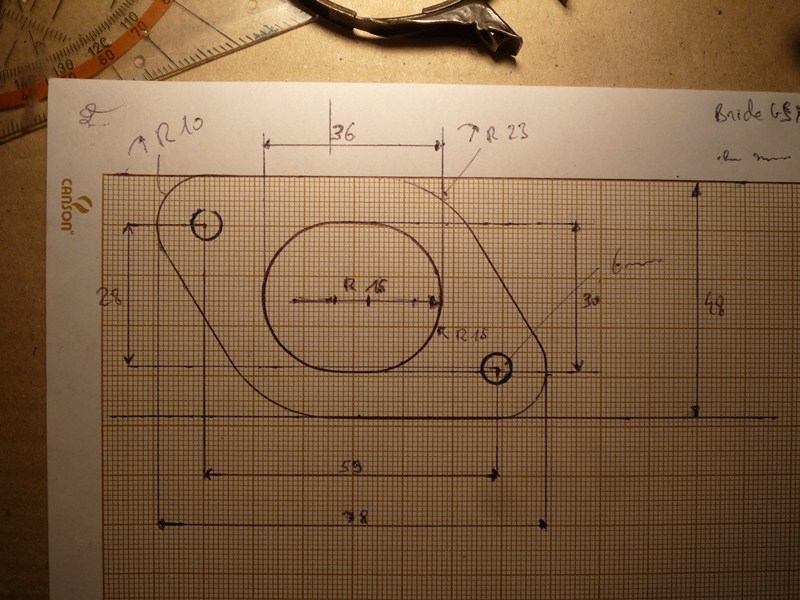

et pour ceux que ça intéresse, la bride origine des pap de GSXR 1000/750 de 2001/2003
petite précision, l'orifice est une combinaison de 2 disques de Ø 30mm espacé de 6mm ;)
Le plan du feignant :P
en "Hd" ici
http://www.hostingpics.net/viewer.php?i ... 140225.jpg

patST a écrit :
pourquoi tu ne fais pas une bride en 1 pièce au lieu d'en faire 4 séparées?
Tu veux dire comme ça Pat? :D
je me serai bien galéré pour "rien" si toutes les brides fussent indépendantes :aie:
Bon c'est ki ki ki me la fraise cette bride? :P
je vais demander au boulot d'abord ;)

Wahouuu du papier millimétré, ça fait une éternité (au moins 10 ans) que je n'en avais pas vu :o

bah quoi je l'aime bien moi mon papier millimétré ça me fait des équerre et des mm partout (feignant inside :red: )
Yo, les alu de fonderie sont de la série 4000 qui est la même que celle des baguette d'apport en TIG et MIG.
Tu dis MAG, quel était ton gaz? car je ne suis pas spécialiste mais pour l'alu je crois me souvenir que à par l'Argon ou autre gaz neutre ça n'aime pas grand chose.
Sinon oui, si ça résiste, on y va à la PATST :cubitus:
en lus là en terme de profil c'est Open bar! :woo: on pourrait partir direct de la section ronde des Pap de GSXR, remplissage à gorges déployées :love:
