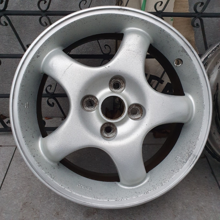

J'avais récupéré il y a quelques années 4jantes de NB en 15 pouces. La semaine dernière j'ai fait démonter les pneus pour pouvoir refaire les jantes. Plusieurs personnes m'ont dit qu'on pouvait les faire refaire pour pas trop cher, mais j'ai envie d'essayer.
Première étapes, il faut les nettoyer. Et donc première difficultés, elles sont crades puissance 10 ! J'ai commencé avec un nettoyant universel, puis un peu de liquide vaisselle pour dégraisser. Mais le résultat, s'il est encourageant, est loin d'être satisfaisant. J'ai acheté du produit spécial jantes et un décontaminant ferreux.
Pourquoi ? Parce que de ce que j'en sais, les tâches qui persistent seraient des résidus de plaquettes de freins.
Concernant l'état des jantes, il ne semble pas trop mauvais. Sauf pour la peinture qui s'écaille et part en morceaux un peu partout.
Je vais nettoyer, gratter et poncer les quatre, et me trouver un pistolet à peinture pour tenter un résultat propre. J'hésitais avec un noir brillant ou gris anthracite, mais au final, je vais rester sur du gris classique.
Enfin j'irai prier pour que le garagiste, lorsqu'il remontera des pneus neufs, ne fasse pas de marque dessus :aie:

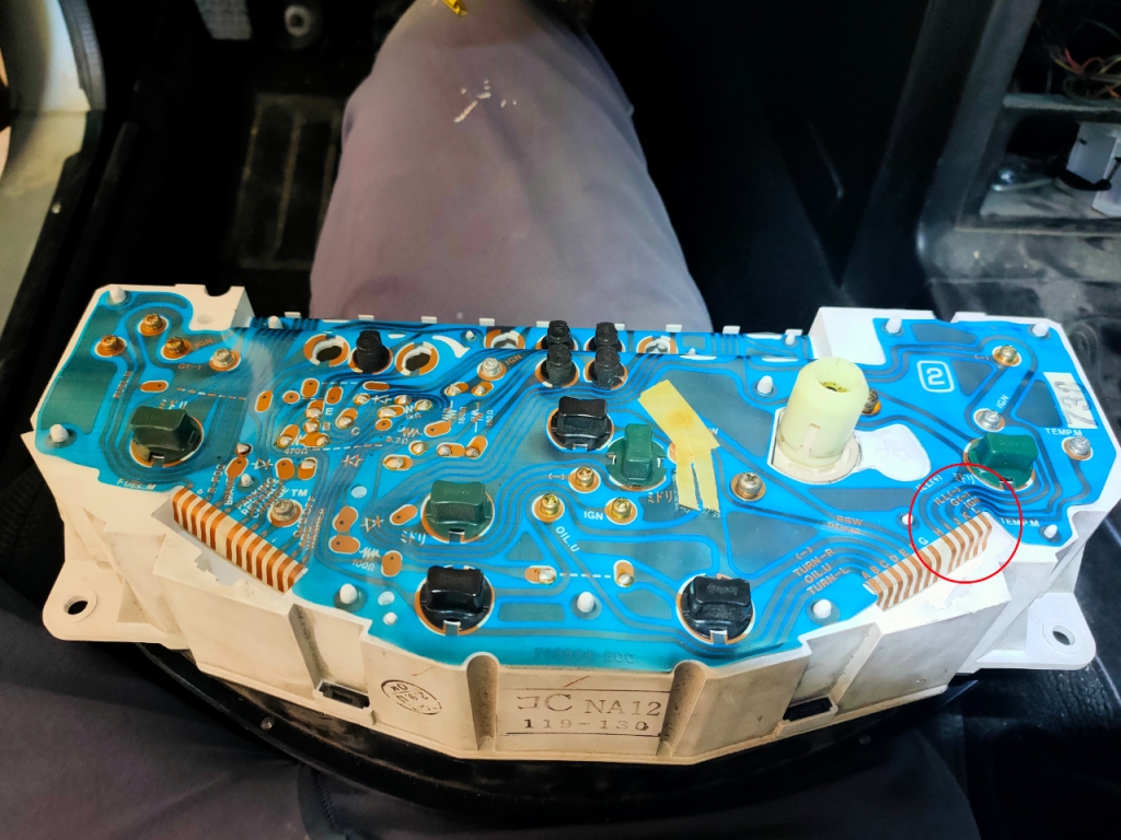

Pour le reste de la voiture : le problème de l'aiguille de température de liquide de refroidissement n'est pas réglé, mais après enquête, le coupable serait le le compteur (précisément les circuit imprimés au dos) qui a un problème de masse. Ça doit être réparable. Je voudrais éviter de changer.

Sur le compteur de NA tout est séparé donc tu peux que changer que la jauge de température d'eau. J'en ai éventuellement une à te filer, de mémoire la butée d'aiguille est cassée mais ça te permettrait de tester.

Je ne parle pas de l'aiguille, je l'ai déjà testée et elle me semble fonctionner correctement.
Je parle du "circuit imprimé" qui se situe derrière.
J'ai retrouvé une ancienne photo et j'ai entouré en rouge la partie qui me semble incriminée. Je pense que je vais essayer de voir si le courant passe bien partout dans ces environs.

Pour les jantes c'est pas super compliqué mais hyper consommateur de temps. J'ai galéré aussi pour les nettoyer celles que j'avais achetées. Pour les opérations je suis passé par ponçage, appret, peinture jantes et vernis 2k. Pour le moment ça tient plutôt bien mais je ne roule pas beaucoup et je vais essayer de ne pas les laisser s'encrasser.
Si tu jettes un oeil au sujet de ma NA tu retrouves les étapes à partir de page 27/28. Par contre j'avais pas de compresseur donc j'ai tout fait à la bombe.
Pour la vibration à l'échappement ça dépend vraiment mais moi c'était le pare-challeur intégré à la descente qui était bouffé et vibrait. J'ai tout viré pour me débarasser de ce bruit.
