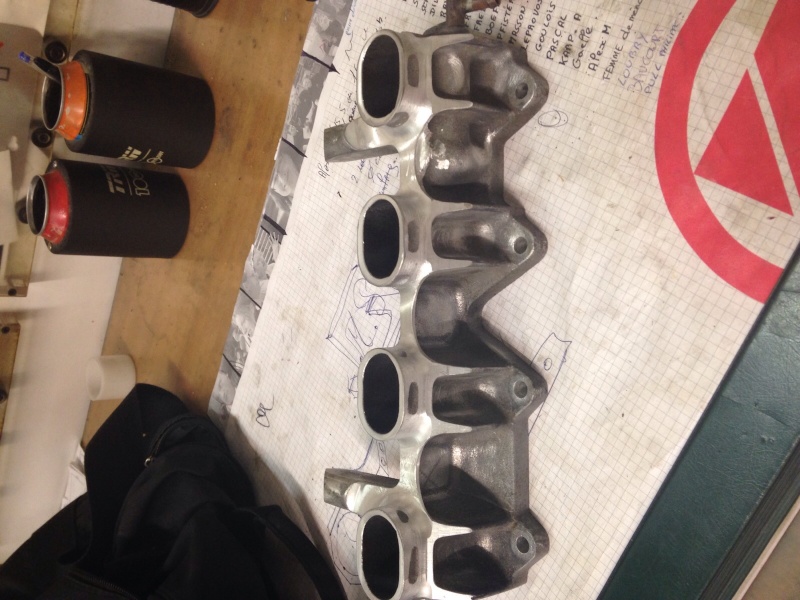

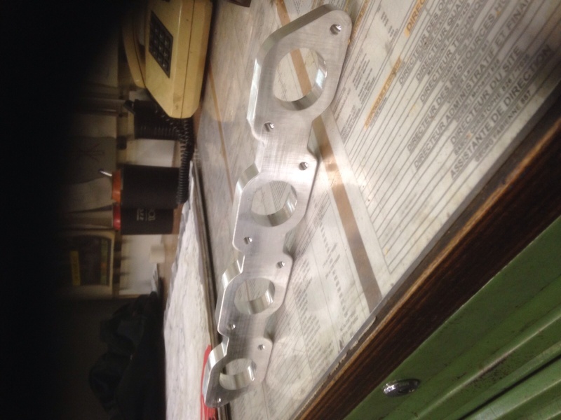

Plus qu'à souder

:o
Mais c'es trop top ça!
là ouai tu as la place du coup :lol:
"light is right" c'est ça :geek: :D
Superbe la bride! :love:
Merci encore PAT! :beer: :bien:
je frétille! :cyp: :ptdr:

Il te restera tjr de l'ajustement de conduit à réaliser malheureusement.
Si avec tout ça tu roules pas en 4 pap début 2014 ;)
Ta MS arrive fin janvier d'ailleur.
