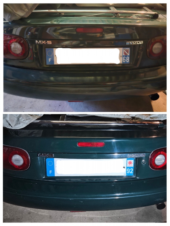

par grand chose de neuf mais des petites détails, changement des plaques. J'avais toujours les plaques présentent lors de mon achat elles même présentent depuis l'achat précédent cet à dire vers 2010.
Il s'agissait de plaques tôle par fraiches surtout à l'avant.
J'ai hésité entre dse plaques noires et des plaques plexi mais je suis plus neo retro que oldtimer donc plaque plexi.
Ca me permet aussi de remettre droite la plaque arrière et de donner un coup de propre sur le rear panel.
Bon le changement est pas flagrant avec les numeros cachés!

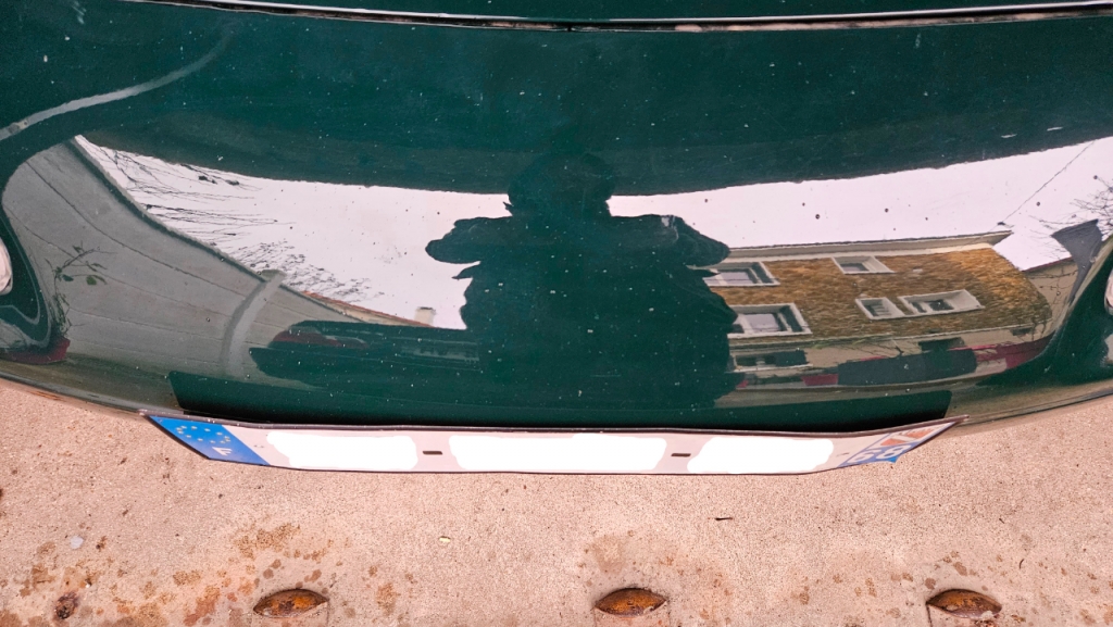

Ancienne plaque tordue pour s'adapter à la forme du bouclier depuis Le retrait du disgracieux support Plaque en plastique
Plaque neuve (et droite!)
C'est con mais c'est le genre de petits détails qui finissent la voiture à mon goût.

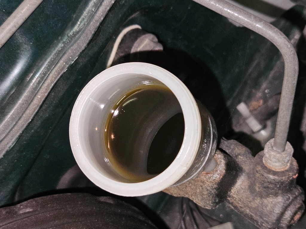

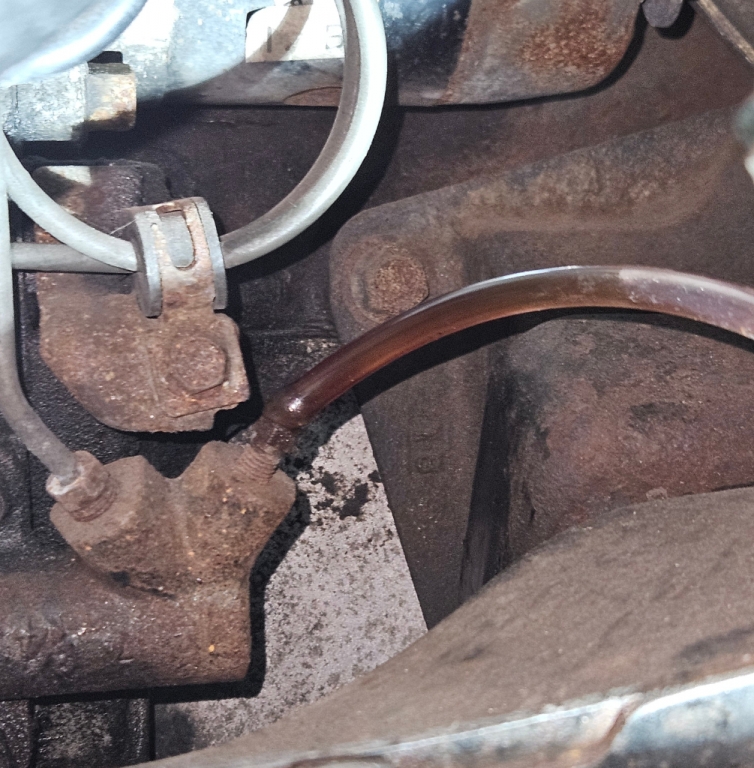

Après un hiver passé au chaud et une petite sortie au mois de mars pour un rasso dans le 91 ou elle a croisé une jumelle quelques petites activités dont purge du liquide de la commande d'embrayage. Vu la couleur je ne serais pas surpris que ca n'ait jamais été purge
L'intérêt c'est que ca se fait plutôt pas mal juste en braquant les roues. Si on se couche un peu même pas la peine de lever la voiture.
Premier bilan le liquide était dégueu, visiblement le circuit était plein de bulle mais le plus étonnant était qu'il y avait un peu de fumée qui s'échappait quand les bulles sortaient. Je pense que ça a dû surchauffer un certains nombre de fois et le liquide à dû créer des bulles vu l'âge.
J'ai quand même eu Pas mal de difficulté pour ne plus avoir de bulles. Je referai une purge lorsque je ferai l'embrayage ce qui ne devrait pas tarder car il a 200 000kms et que j'ai un des joints spi boîte ou moteur qui fuit...

Outch ! :aie: En effet, il ne date pas d'hier.
Encore une bonne chose de faite :oui:
