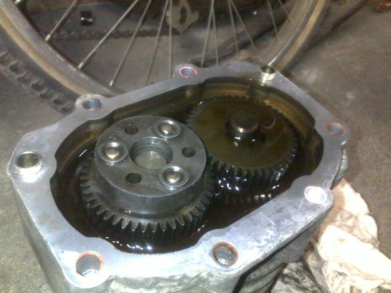

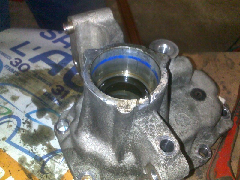

Voilà, on a commencé à refaire le compresseur donc ouverture de celui-ci mais gros pb, impossible de virer la poulie de nez de compresseur donc mode énervé, on l'a dégommé :x

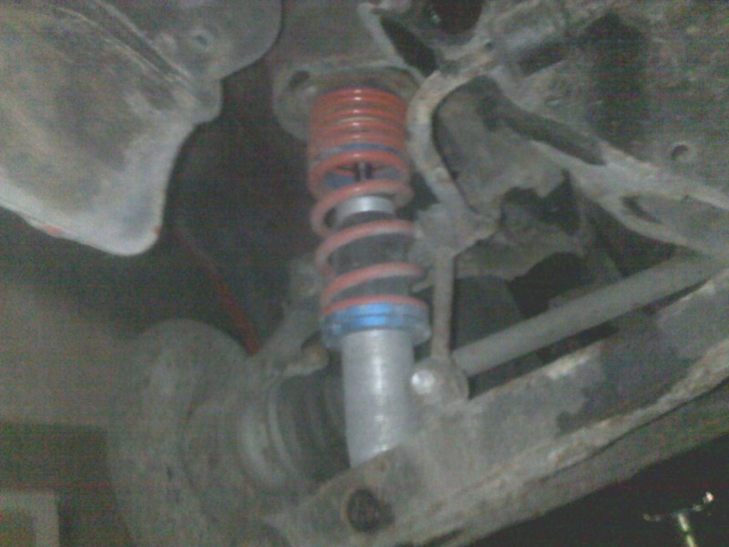

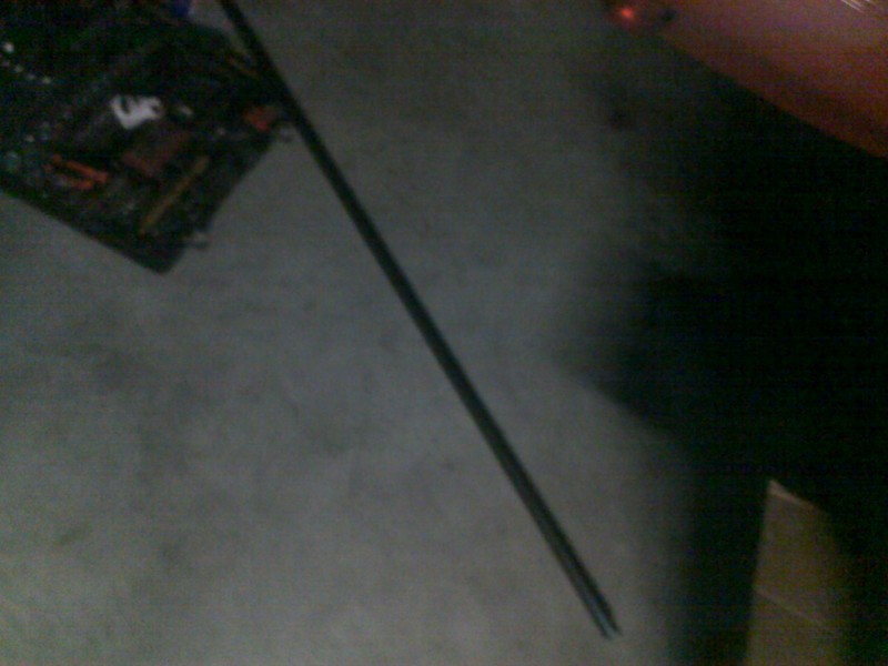

D'abord, petit aperçu de l'état catastrophique du train arrière, comme l'avant à l'époque !!

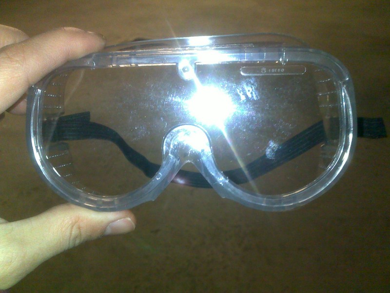

Achat des équipements : lunettes de protection, gants, lampe frontale car le garage n'est pas éclairé d'où les photos pourries avec le téléphone ainsi que la barre de fer pour le bras de levier car ça colle bien tout ça !!
TADA !! train au sol, je pas trop trop galéré finalement tout seul, reste à le refaire.

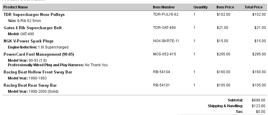

Folie de Noël :
Petit "Air Fuel Ratio" made in ebay shangai area :D à brancher sur la sonde lambda d'origine => de la merde mais vu le prix, je prends pour pouvoir régler tout ça (très très approximativement)
Craquage de Noël :
Banquier pas content :x -> MOI SIIIIIIIIIIII !!!! :woo: :jaime:
Petite dernière :-)
