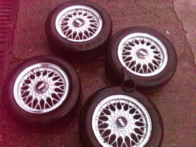

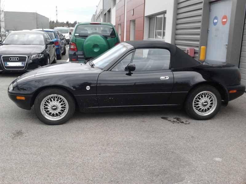

Jantes BBS montées, elles ont besoin d'une petite restauration et ma voiture a besoin d'être lavée:
Sinon je confirme ce qui m'avait été dis : les Pirelli P6000, sa GLISSE ! :aie:

Par contre ce sont des moulés donc pas forgées et donc un peu plus lourde..
Trouver des RA Forgées .. comme sur la Bulette Car en 15" et les roues deviennent un poids plume et très efficace à l'usage :oui:
Voir coté Teuton par contre ;)
 Sujet du message : Re: [NA] Cuir et bois (BBS)
Message Publié : Jeu 20 Déc 2012, 14:54
Inscription : Jeu 5 Jan 2012, 12:49
Message(s) : 440
Localisation : 69/63
Ce sont celles d'origine NA, je croyait qu'il n'y avait qu'un seul type :?
J'avait pesé mes anciennes roues à 16kg, j'ai pesé celles-ci à 11.2kg, sa fait deja un sacré gain !

http://www.miata.net/faq/wheel_weights.html

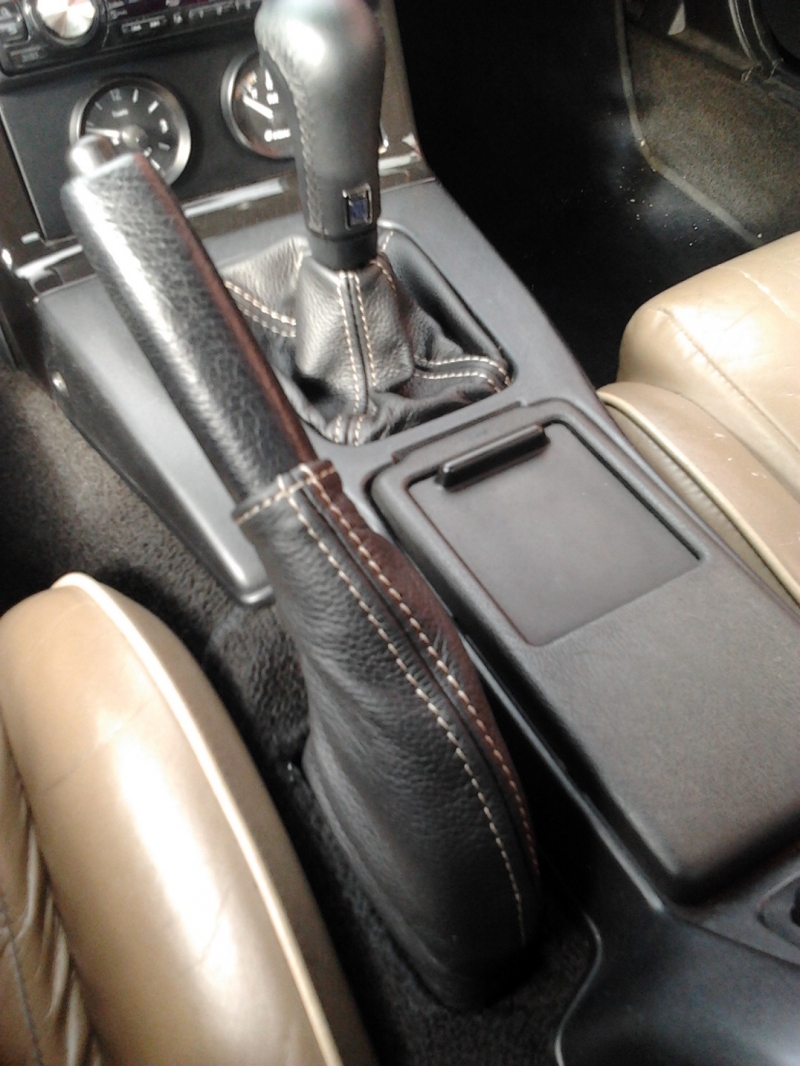

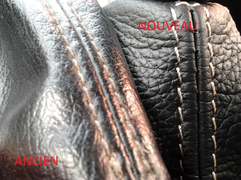

Petit changement en ce début d'année : nouveau soufflet de levier de vitesse commandé sur ebay.
Celui-ci est en vrai cuir contrairement à celui d'origine, la différence est flagrante :
Les coutures sont de couleur "TAN", le colis comprenait également le soufflet du frein à main :

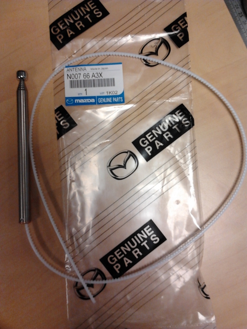

Petite nouveauté du jour :
Comme d'habitude, mx5Parts a été très rapide :jaime:

ça doit être bien chiant à changer ce machin là non?
NB 1.6 Twilight Blue (vendue)
Message Publié : Mer 13 Fév 2013, 19:15
Message(s) : 440
Avec ma technique, oui : essayer d'enrouler la crémaillère pour la faire rentrer dans la boite. Très chiant car elle glisse à cause de la graisse et elle ressort avant que l'on ai put refermer le couvercle. Avec la technique d'un collègue, qui est la technique décrite dans le mode d'emploi, sa prend 10min.
En fait il faut :
Ouvrir la boite pour enlever l'ancienne cremaillère,
Remonter le moteur sans la nouvelle cremaillère ni le capuchon qui fait l'étanchéité au niveau du trou dans la carosserie,
Mettre le contact pour que le moteur tourne jusqu'a la position sortie
Faire entrer le brin de la nouvelle crémaillère jusqu'a ce qu'il soit en contact avec la poulie qui l'entraine
Couper le contact, le moteur va entrainer la cremaillère, il faut bien guider l'antenne jusqu'a sa position finale.
On remet le capuchon qui fait l'étanchéité et voilà.
Message Publié : Mer 13 Fév 2013, 20:01
Message(s) : 1748
En vidéo:
Je savais qu'on pouvais juste changer cette partie. En attendant, je vais essayer de redresser un peu mon antenne tordue.
