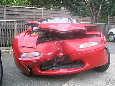

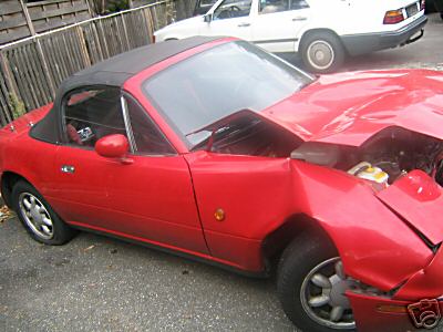

MDV tu as oubliéImage le propriétaire sénégalais Image qui l’avait achetée sur le port de Hambourg pour l’envoyer au pays…Heureusement qu’elle avait été sauvée au dernier moment par un Roumain Image qui il me semble avait fait repeindre le pare choc avant, avant de la céder au jeune banquier français sur le site autosout24 Image. Mais comme ni le roumain ni le sénégalais n’avaient eu le temps de refaire les papiers cela explique cette petite zone d’ombre au tableau.
J’ai d’ailleurs retrouvé des photos de cette époque avec le pare choc légèrement éraflé ;) .
http://www.mx5france.com/medias/di/34X4/ab_1.jpg
http://www.mx5france.com/medias/di/WTRB/b6_1.jpg
C’est la moindre des choses sur ce site d’essayer d’aider un nouveau miatiste d’essayer de refaire l’historique de son véhicule.Image
Merci beaucoup, voilà qui me rassure bien sur le passé de cette Mimix ! :aie: :aie: :aie:
