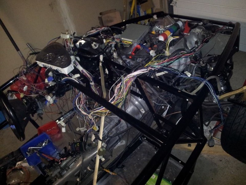

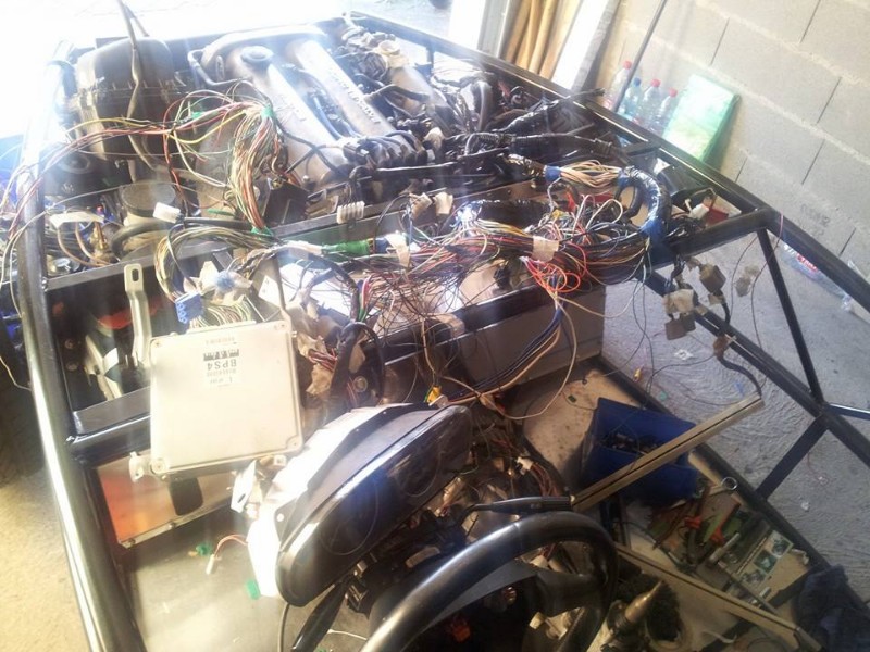

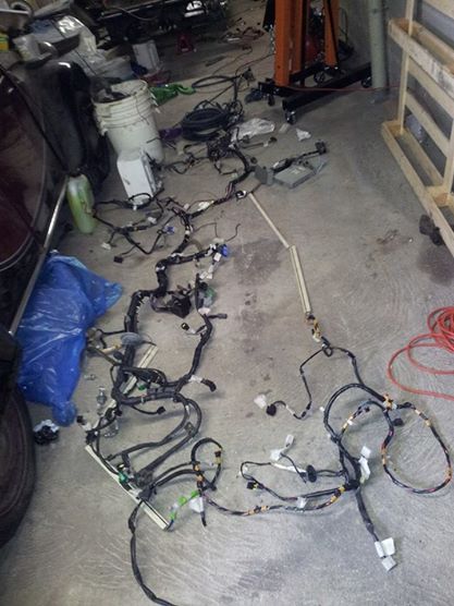

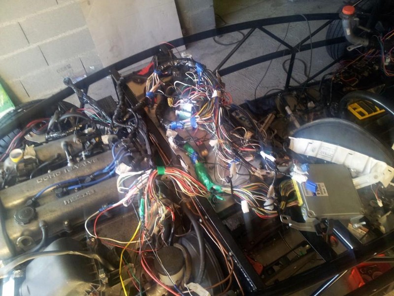

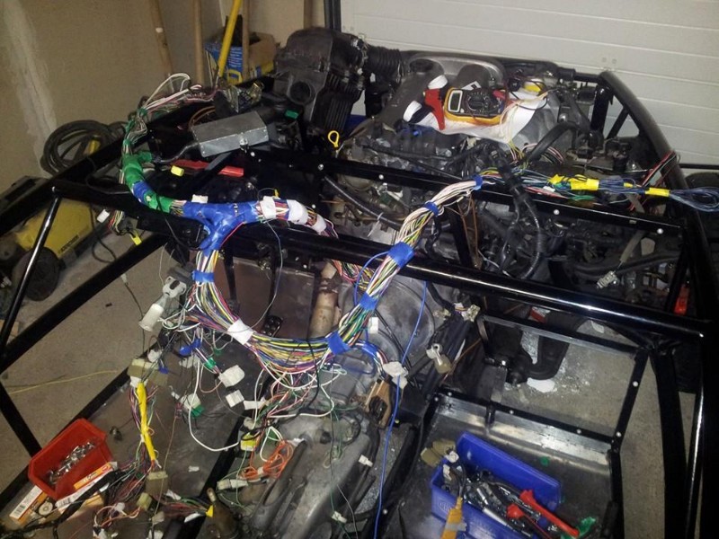

le faisceau a l'origine
le faisceau un peut alleger et sa pose
le re scotchage
et la mise en place partiel du faisceau

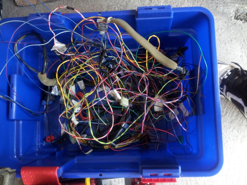

la boite de sert a rien (tout le superflu qui n'est plus utiliser )

Question peut être un peu naïve :qu'est ce que tu enlève vomme fils?
M
MIATA 1.8 R
Message Publié : Dim 25 Mai 2014, 12:58
Inscription : Mer 24 Juil 2013, 12:43
Message(s) : 181
(etape pas obligatoire bien entendu mais sa permet de faire le trie et de pouvoir placer les cabe comme on a besoin et de se faire un peut de place)
dans le bac de cable qui serre a rien il y a dedans tout se que tu ne veut pas utiliser dans celui ci il y tout l'abs une partie du chauffage les rétro electrique moteur de feux a l'avant etc
aucune question est bete quand on se lance la dedans ^^

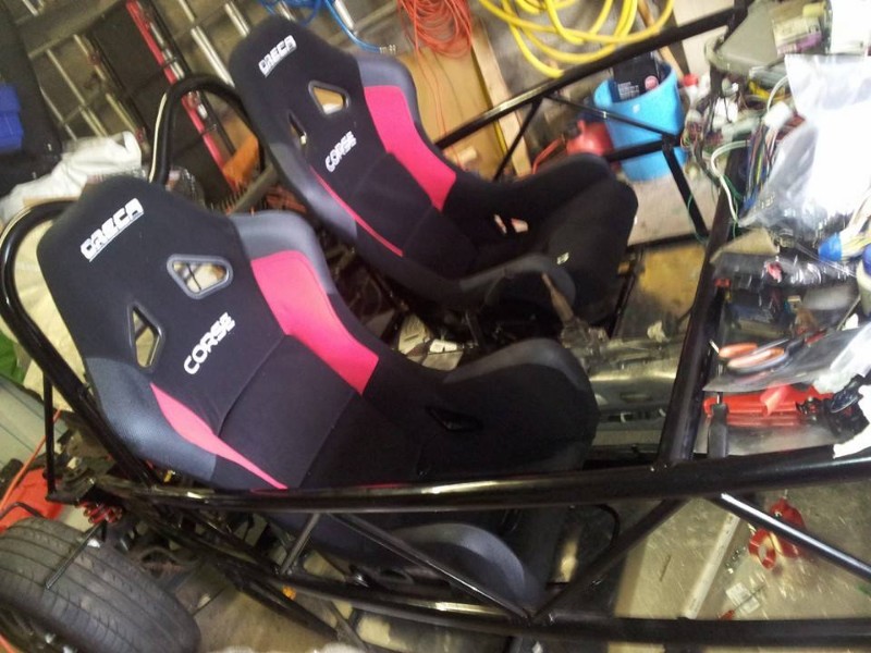

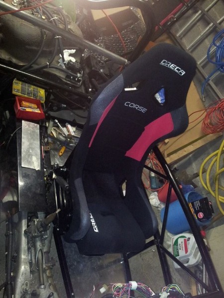

Voila un peut de news et oui tout se temps bloquer car soucis de siege les premiers siege que j'avais acheter pour la petite ne monter pas
donc voila se qui seront a demeure

tu n'aurais pas preferer des sieges " rally cross" pour résister un minimum au intempérie ?
Exocet extrem R
Mes annonces:
Message Publié : Lun 14 Juil 2014, 15:11
Message(s) : 181
si c'est se que je compter faire au début mais le soucis c'est que dans mon coin on ne peut pas vraiment les tester donc je suis repartis sur un siege que je savais qui monter car il étais dans une noir déjà
et que mon fort gabarit rentre dedans aussi c'est un second point ^^
