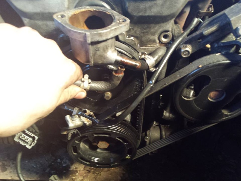

encore et toujours des problèmes. En plein changement de mes durites pour des renforcés j'ai cassé la sortie du calorstat a celle qui va dans l'admission. J'ai regardé mais c'est pas une vise. Alors comment je dois faire??? :(

Je crois bien que le boitier d'eau est vissé à la culasse mais ce n'est accessible que cache distri déposé.
Ensuite je pense que pour ta mésaventure une petite brasure fera le job.

soit tu change la sortie complete, soit avec l'aide d'un outil de plombier tu te fait un nouveau tube avec collerette et tu reperce et remet en force le nouveau tube avec de la colle étanche

Oui donc pose de la distrib sa va attendre un peu. Faut que j'arrive a trouvé un T pour que sa se monte dessus et sa ira bien. boucher le troue et coupé un morseau de l'autre durite pour mettre un T je pense que sa sera la meilleur solution..

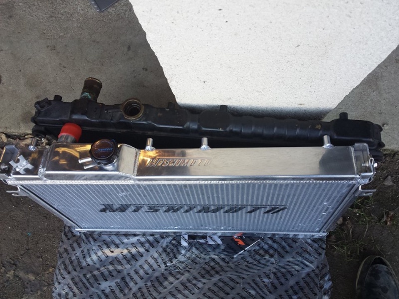

Bon ba le new radiateur va pas étre monté en 2013 :/

Et voila radiateur d'eau monté avec les durites de chez Carbon miata. Mais bon j'ai un autre petit soucie. le réglage du ralentie.
Je les acheté la voiture a froid était sable a 2 000tours et descendait a chaud a 1 600trs. Maintenant a chaud je suis a 2 100trs et quand je relache les gaz le moteur accélère toujours comme si le cable était bloqué. Mais non le cable reviens très bien.
