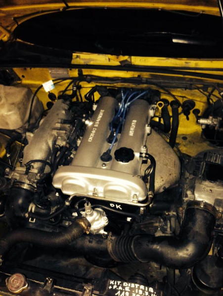

C'est bon elle est revenu du garage, :woo: il ma fait un boulot impeccable. J'ai bien fait de lui faire faire. Beaucoup de boulon surgrippé. Il a même du l'amener a un chaudronnier pour dégrippé le boulot du vilbrequin :o
Et le must have il ma repeint le cache culbuteur partie haute et la partie noir. J'ai plus qu'a mettre un grand coup de propre dans la baie moteur maintenant ^^ Faut que je trouve le bon produit pour le faire :P beaucoup de produit différent proposé sur le net mais personne d'accord sur un même produit. (décape four/WD40/pschit à vitre) :?
on voit pas des masses, merci à la qualité iphone, mais sa fait propre :) et je trouve que le moteur tourne mieux avec les nouvelles bougies et nouveaux faisceau d'allumage.
NA 1.6 95' Sunburst Yellow

En flacon pulvérisateur il existe des nettoyant pour moteur et châssis moto! Extrêmement efficace et très pratique ;-)
 Sujet du message : Re: [NA] Jaune "95 (IDF)
Message Publié : Dim 20 Juil 2014, 14:07
Inscription : Dim 26 Juin 2011, 15:18
Message(s) : 166
Localisation : 28
Ça ne pose pas de problème particulier avec la connectique qui se ballade un peu partout dans la baie moteur ?
Rinçage à l'eau ou pas après ?
Je pose des questions car j'ai voulu nettoyer un moteur et j'ai finalement noyer un puits de bougie, donc je me suis dit plus jamais !!!
Message Publié : Dim 20 Juil 2014, 14:23
Inscription : Jeu 28 Nov 2013, 17:44
Message(s) : 178
Localisation : Yvelines (78)
Je sais pas du tous je me suis jamais lancé à le nettoyer.
C'est pas trop agressif pour les partie carrosserie peinte et plastique(durite etc...) qu'on peut trouver dans la baie moteur?
 Sujet du message : [NA] Jaune "95 (IDF)
Message Publié : Dim 20 Juil 2014, 14:47
Message(s) : 7688
Nom sans effet sur les peintures, quand tu nettoie un moteur de moto tu asperge peinture, capteurs, faisceau sans soucis! Avec un rinçage intelligent au pulvérisateur de jardin ou tout petit jet d'eau aucuns soucis électrique.
