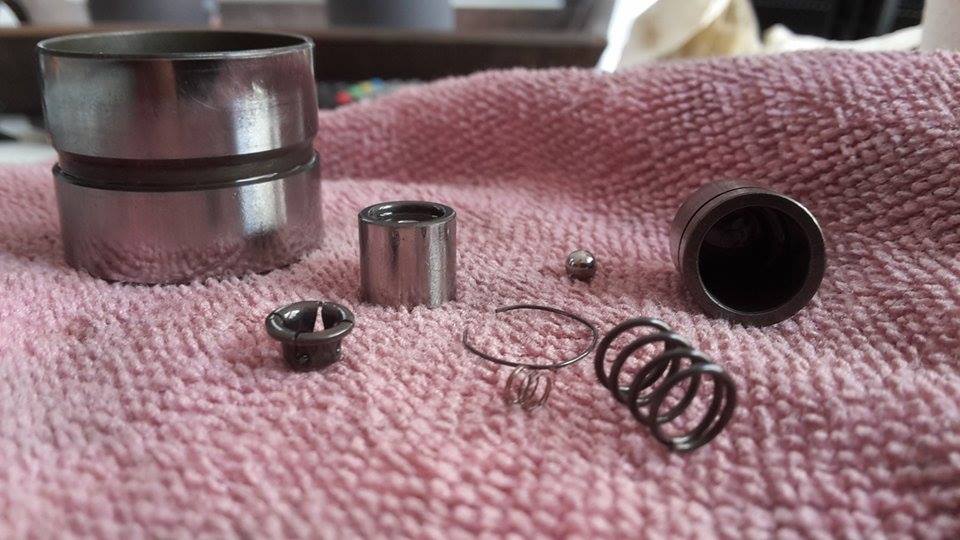

Bon 1er poussoir nettoyé :)
( pas encore nettoyé sur la photo )
Résultat : D'apres moi il s'enfonce correctement , en tout cas ça n'a rien à voir avec les autres :oui:
Merci pour votre aide et un grand merci à Régis pour sa vidéo tutoriel , elle m'a bien aidé :)
Allez j'y retourne ,plus que 15 .. :D
