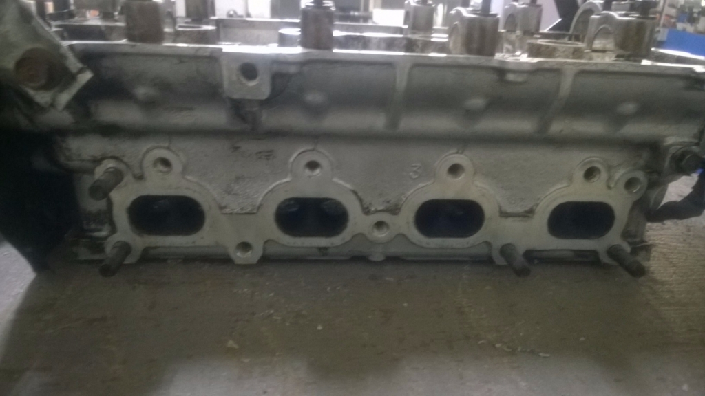

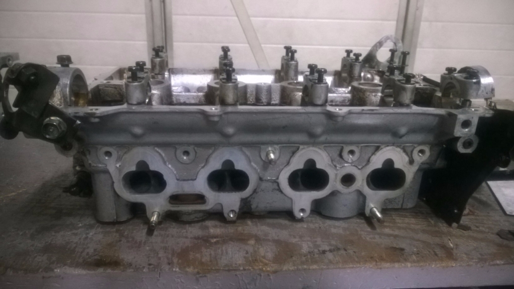

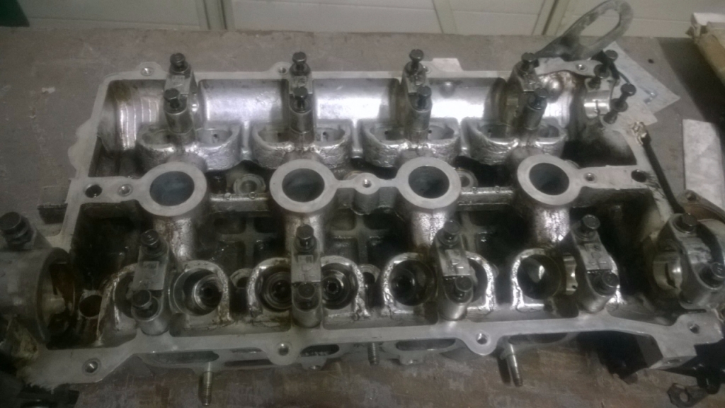

Bon et bien après avoir fait un petit tour avec la Mimix de Régis, j'ai ressorti la culasse qui prenait un peu la poussière! Du coup, elle est allée se faire une petite beauté déjà avant de commencer le travail dessus (conduit légèrement et rabotage)
