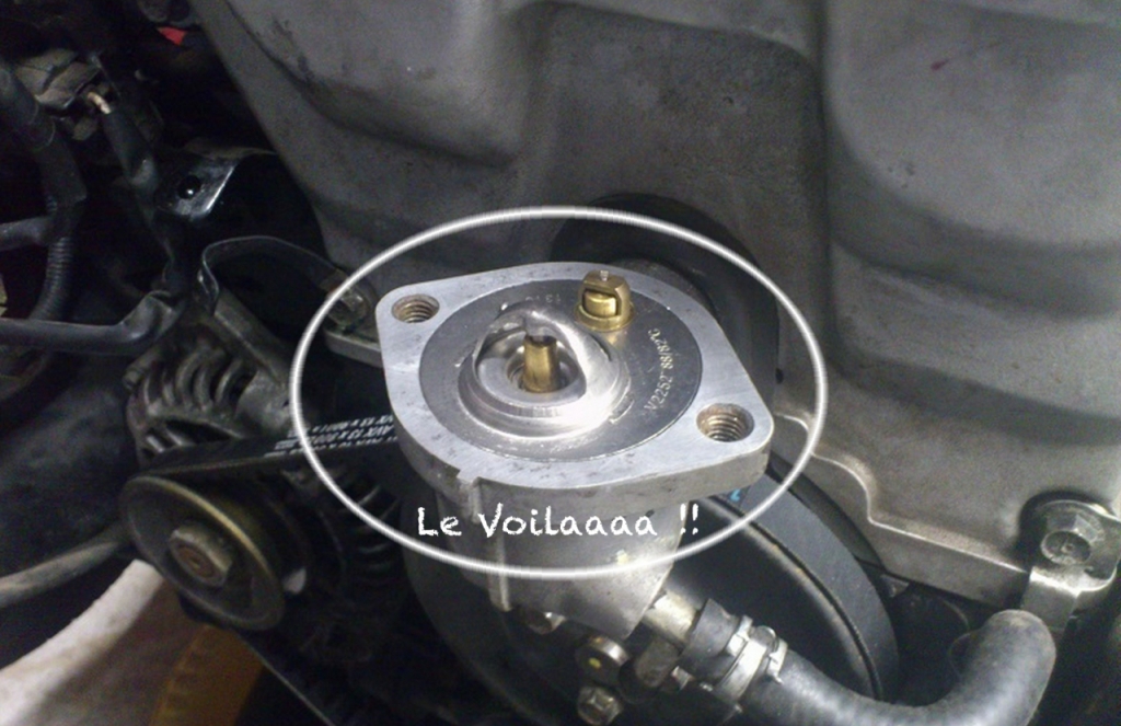

Calorstat :

JUJUMUSCAT: merci pour le calorstat et grâce a Jaguar, j ai vu ce que c est,
effectivement , maintenant je comprend mieux, je la changerai aussi bien sur

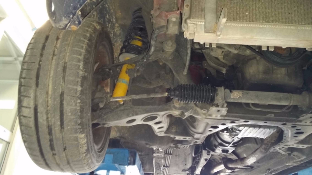

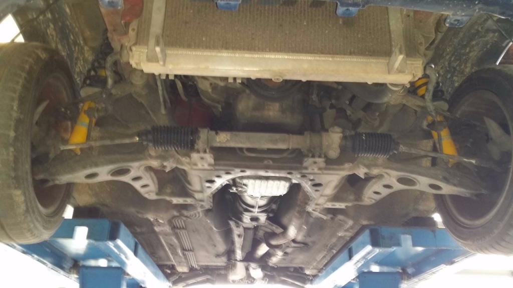

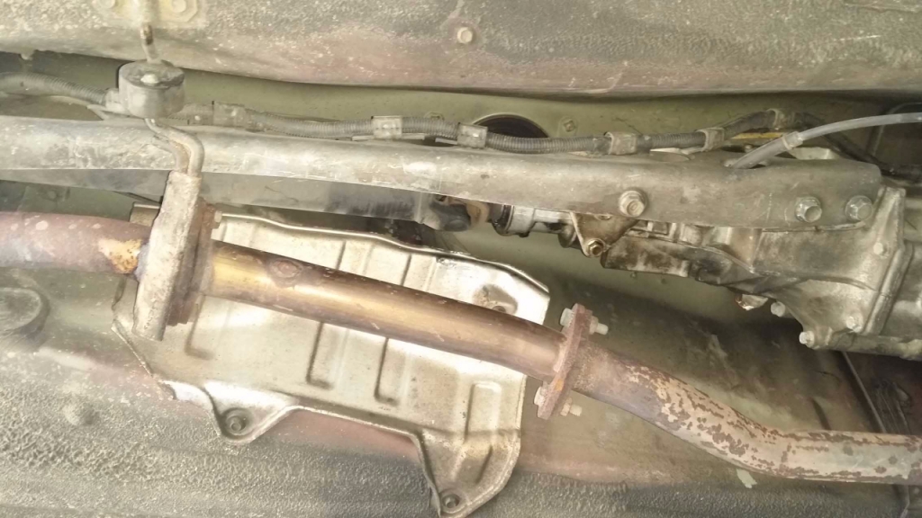

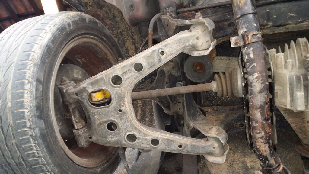

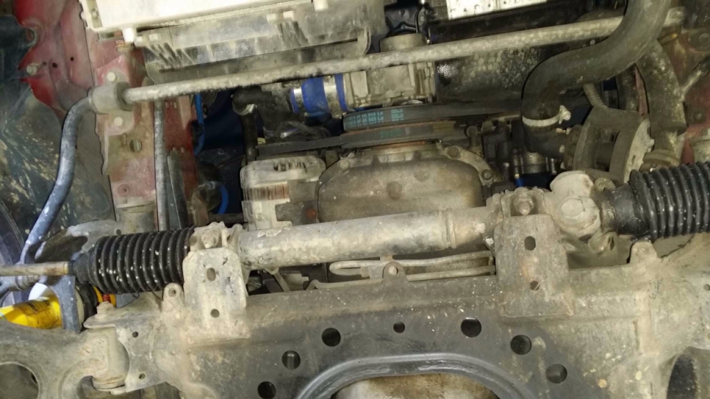

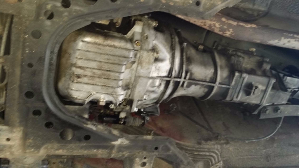

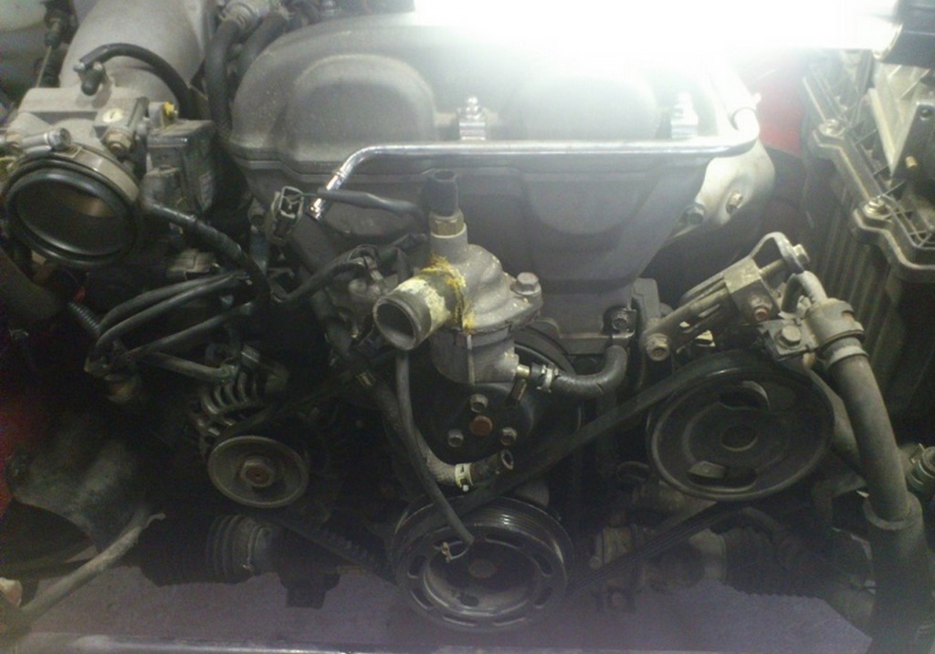

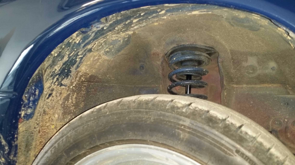

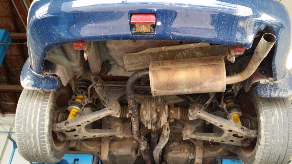

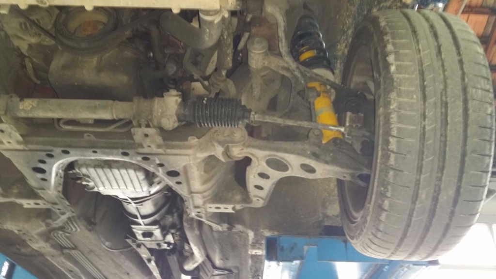

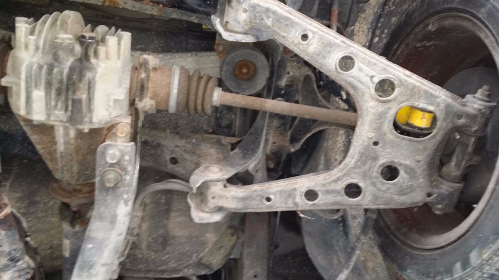

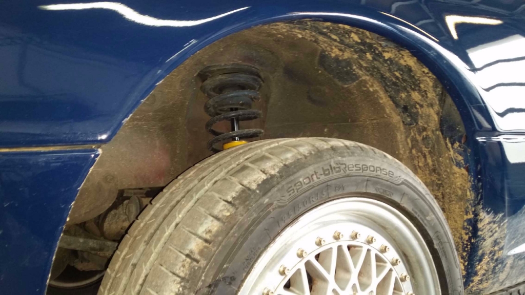

ca y est finalement il ne pleut plus et j ai réussi a me rendre chez un garagiste en décapoté ( un vrai plaisir de conduite, c est génial) bon revenons au choses sérieuses,
le meccano qui m a recu a l habitude des voitures anciennes, et après l avoir monté sur le pont, il a fait un checkup complet, et il m a dit que la voiture est saine, voici les photos ci dessous et ses commentaires,
je vais essayer de tout me rappeller de tout ce qu il m a dit
train avant , tout va bien, radiateur en alu, mais il ne comprend pas les pattes qui depassent,
soufflets changés, amorto tres bon
pareil de ce coté et l etrier de frein est neuf, effectivement j ai la facture dans mon dossier
ce doit etre la boite, et RAS, les boulons ont étés devissés dans le passée, peut etre pour changer l embrayage ? il pense, désolé la photo est un peu flou,
en haut petite tache de liquide de refroidissement, mais il ne comprend pas d ou ca vient, a surveiller quand je gare la voiture, si il y aura une tache ou pas, mais rien de grave.

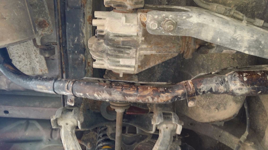

dessous sain et pot d échappement arrangé, joint du pont en bon etat, pas de fuite
le dessous est sale, et si je me souvient bien, c est la que ca a été retouché, mais pas de rouille
on voit mal, mais c est juste des taches, il me conseille de la passer u Karcher dessous pour bien nettoyer le tout
RAS, idem, il en a profiter pour verifier tous les niveaux
RAS
voila la vue de l arriere avec bien sur plein de tache de couleur rouge de l ancienne couleur,
pot touché, mais rien de grave
train avant, on voit bien les deux pattes sur l avant du radiateur,
passage de roue, sale bien sur, avec la pluie de ces derniers jours
idem
résumé de son diagnostic, rien de special il pense aussi que le raditeur a été debranché pour cause de fuite, que je pouvait essayé de le faire tout seul et que au cas ou , il m aiderait a le faire,
il travaille au garage AYME PNEU, et ils ont jetes plein de galette, mais il va se debrouiller de m en trouvé une pour me la donner,
voila mes amis,
il m a quand meme rassuré parce que j avais pas vu dessous
merci a tous

Message Publié : Mer 18 Mars 2015, 20:28
Message(s) : 3819
très très sale mdr!!
mais rien de choquant! elle a l'air plutôt saine!

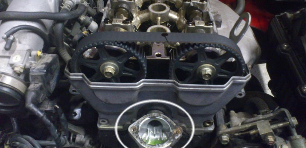

ça a l'air bien :bien:
par contre c'est une poulie 4 vis (et donc vilo nez court)? pour une 93 c'est théoriquement pas possible!... mais difficile à voir sur les photos :)
tes 2 pattes sur le devant du radia elle n'y sont pas soudées non?, c'est peut-être démontable?
Message Publié : Mer 18 Mars 2015, 20:46
Message(s) : 477
Localisation : Ath
Je vois bien les 8 fentes, donc nez long pour moi !
Message Publié : Mer 18 Mars 2015, 20:51
Message(s) : 3819
oui pareil je vois les 8 fentes!! donc big nose!

Message(s) : 9964
Il te manque cette pièce :
http://www.autolinkmx5.com/engine-under ... 5252-p.asp
ça va sous le moteur, ça sert de cache pour éviter que la crasse remonte dans le compartiment moteur et certains pensent que ça aide à canaliser les flux d'air pour le refroidissement... et j'apprends dans le descriptif du lien, ci-dessus, qu'il aiderait aussi pour la tenue de cap à haute vitesse :etonne:
J'en ai un qui a été cassé et réparé (donc, pas pire que celui d'autolinks), mais qui est encore utilisable, il a déjà failli finir à la déchetterie, si besoin :)
