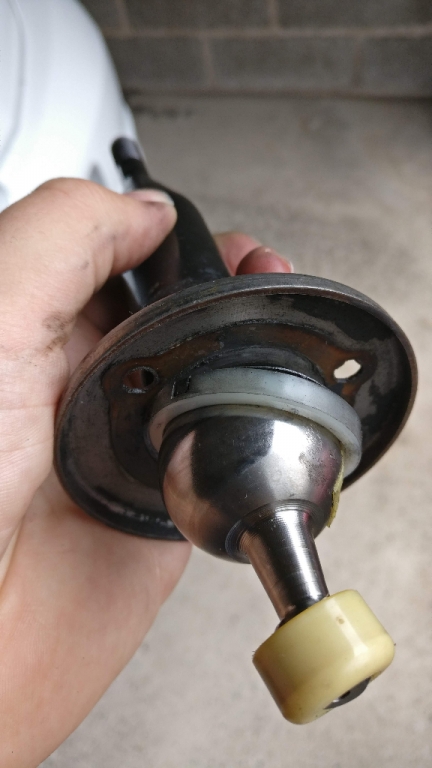

Ok merci :bien: Ce n'est que partie remise pour le prochain contrôle du niveau, je ressortirais le levier, c'est pas bien compliqué ;)
Voilà une photo d'un peu plus près de la rotule :

J'ai eu le même problème que toi, la bague est pas venue donc je l'ai laissée.
C'était il y a un an et 17 000 km, je n'ai eu aucun souci depuis, donc pas d'inquiétude.

J'avais bien vu la différence également en chargeant l'huile dans le puits, les vitesses passent mieux, c'est clair, la prochaine fois, je ferais peut être la boite et le puits avec de la redline tant vanté ici mais si chère...
Pour la bague blanche, j'ai eu le même soucis mais ma pince coupante et moi, nous avons bien insisté :D

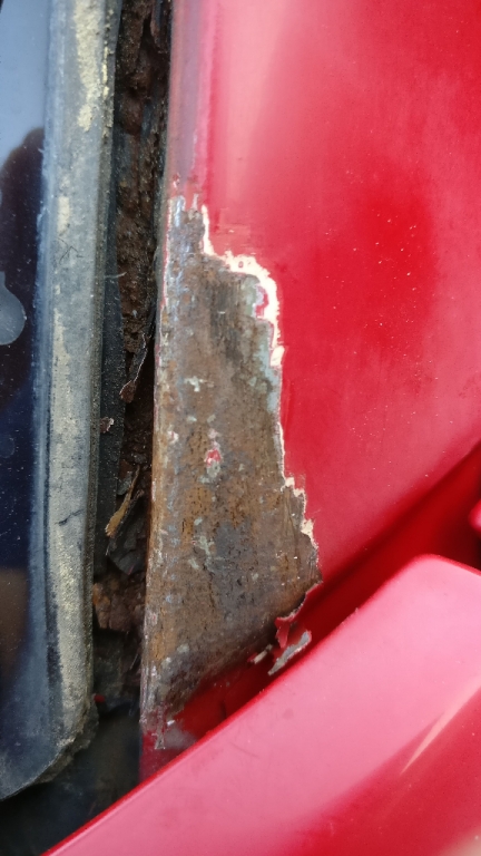

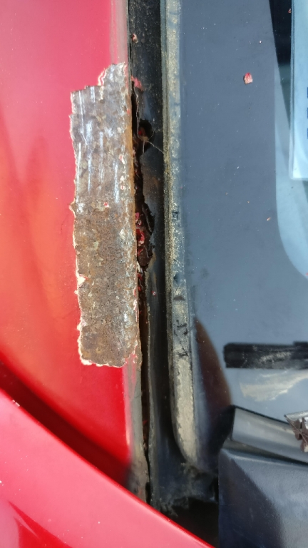

Ce matin je me suis occupé des seuls cm² de rouille sur ma NA sur les deux montants de pare-brise (OUI bon OK j'ai trouvé un point de 3mm² sur le bas de caisse aussi) j'ai gratté y'avais rien autour ;)
J'ai cru que j'avais des photos avant avoir gratté et poncé... mais en faite non :D
J'avais quelques cloques, voilà le résultat après grattage et ponçage (je laisse une fine couche de rouille comme dit sur la notice le rustol pour qu'il accroche bien) :bien:
Côté conducteur :
Côté passager :
Après grattage + ponçage (au grain 500 puis 800, merci mon stock du kit rénovation d'optique 3M qui me restait derrière mes fagots :D ), j'ai nettoyé à la soufflette puis au white spirit, j'ai attendu 3h le temps d'être sur que le white s'évapore, et j'ai posé la première couche de rustol.
J'y retourne demain midi (temps de "recouvrage" de 24h) pour poser la deuxième couche.
Après cela, elle va dormir au garage une dizaine de jours (je pars en vacances dans le sud :bien: ) le temps que le rustol sèche comme il faut :)
Et après je mettrais 2 ou 3 couches d'apprêt + peinture en bombe :beer:
Petite question : Il me reste de l'apprêt noir de mon ancienne Twingo, ça fait l'affaire, ou du blanc serait plus judicieux ? je raconte peut-être une grosse connerie mais j'y connais rien) :D

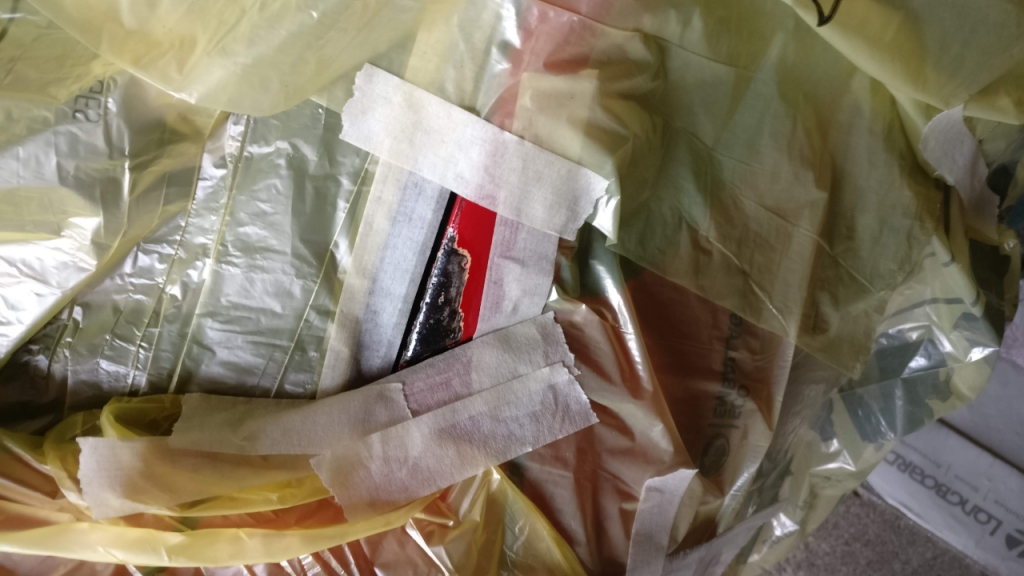

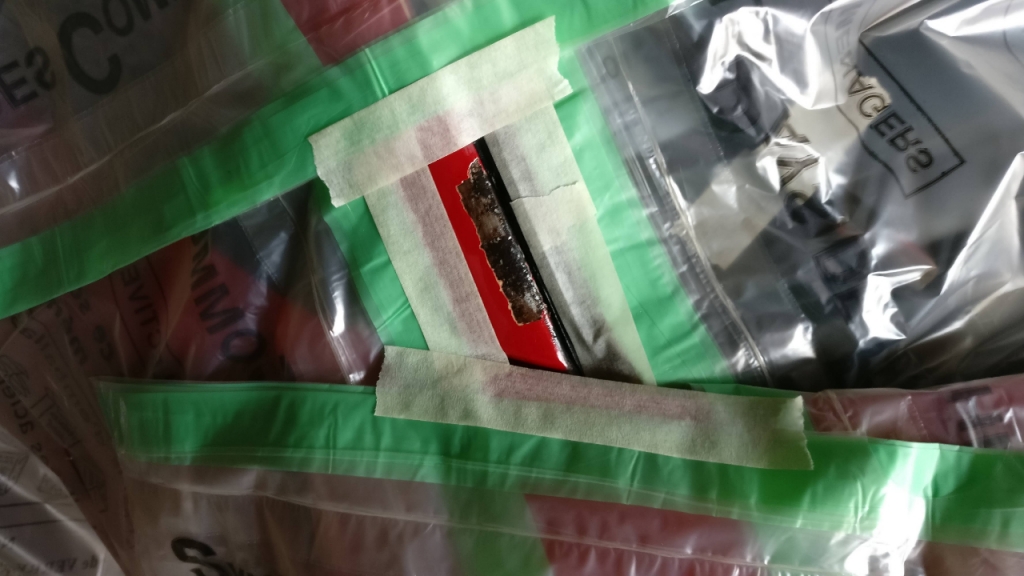

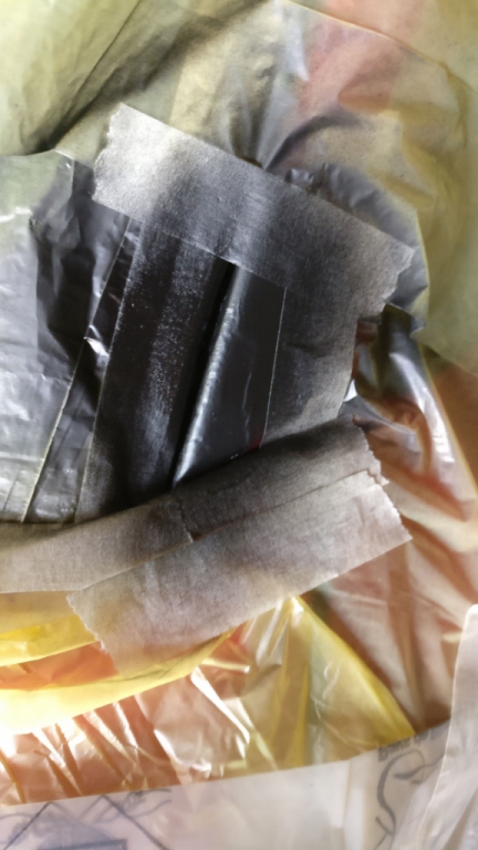

Et voilà la miata protégé pour l'application de l'apprêt (2 couches) :
Cette après-midi, je passerais les deux couches de peinture :bien:
J'espère que le rendu ne sera pas trop dégueulasse :aie: , ce que je suis sur c'est qu'au mois je ne serais plus embêté par la rouille à ces endroits là ;)

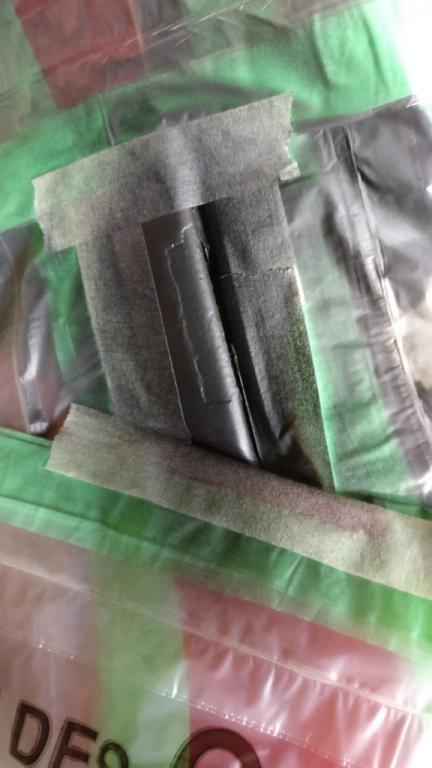

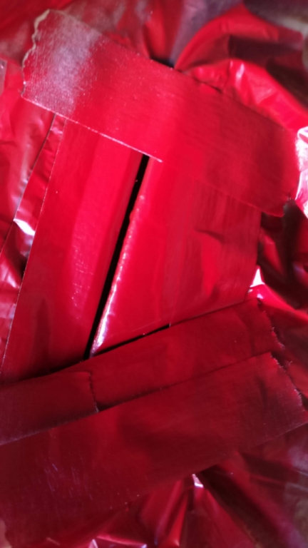

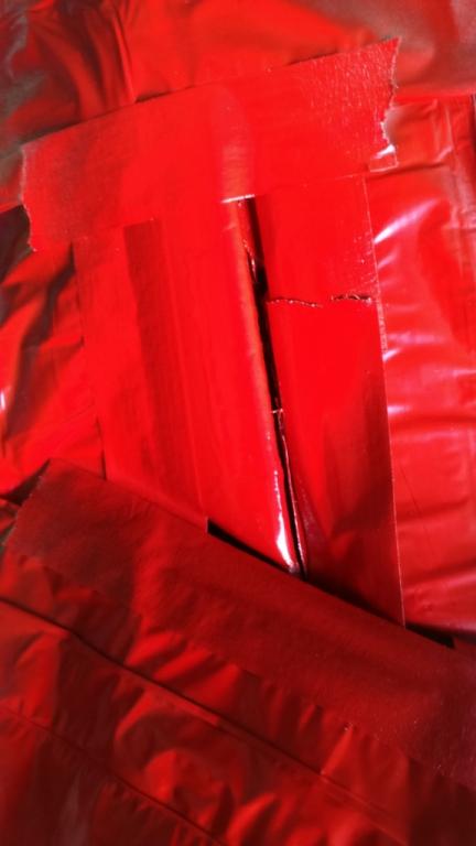

J'ai mis la deuxième couche de peinture ce matin :
la différence de niveau se vois un peu moins ;)
On verra une fois que sera sec et sans les protections :bien:

Pascal. a écrit :
Je ne veux pas être "vexant " mais vu comment tu as procédé, j'ai bien peur que ça se voit comme le nez au milieu de la figure ta retouche. ..
On verra bien mais comme je l'ai dit, le but ici n'était pas de faire forcément un rendu magnifique, mais surtout de stopper la rouille.
Je vous mettrais les photos demain, on verra bien l'ampleur du désastre :D
j'avais fais à peu près la même chose sur mon ancienne Twingo noire, c'était pas trop la cata, et au moins 2 ans plus tard, la zone rouillé n'avais pas bougé :bien:
