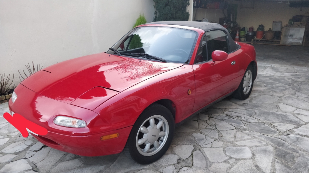

Nouveau propriétaire d'une Na de 1991, nez long, 175 000 km qui n'a a priori jamais été touchée par la rouille. Je viens d'adhérer au club et je m'appelle Jason. J'habite à Clamart dans le 92.
Elle est toute d'origine et va le rester.
Côté carrosserie c'est dans son jus, très sain mais quelques petites rayures, un petit choc à l'avant gauche et ça a frotté côté arrière droit.

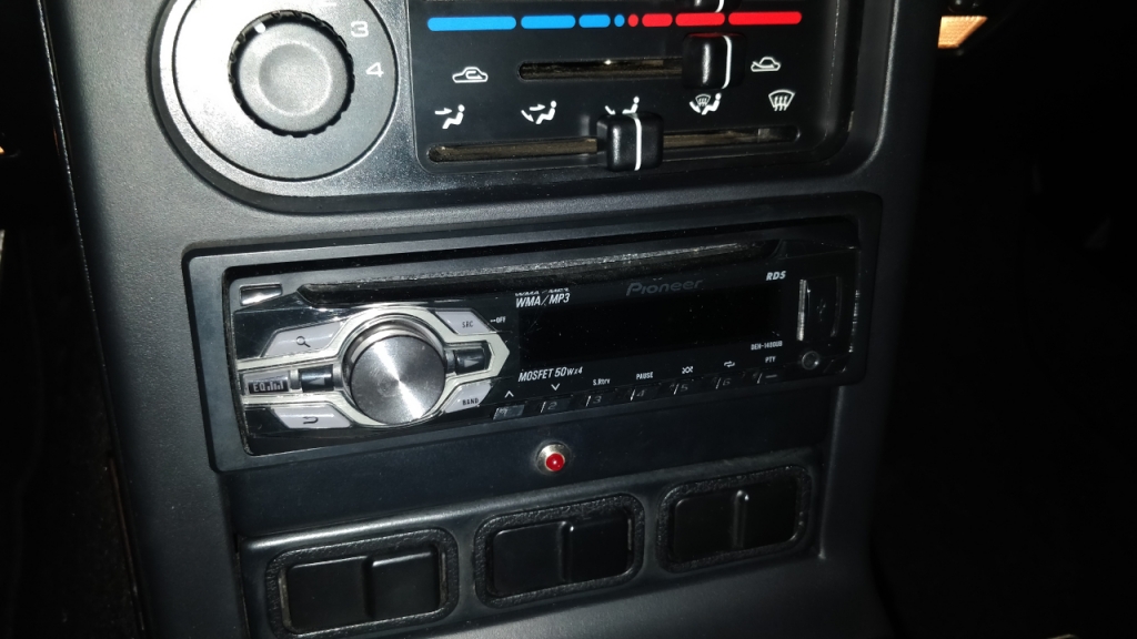

- l'actuel autoradio (à changer par un d'origine) :

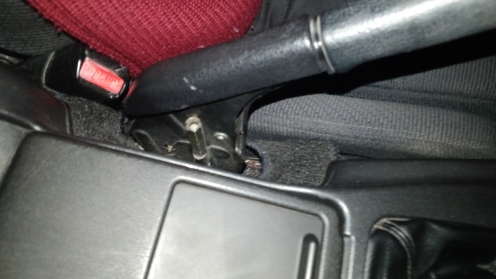

- il manque une pièce en plastique sur le côté du frein à main, à retrouver :

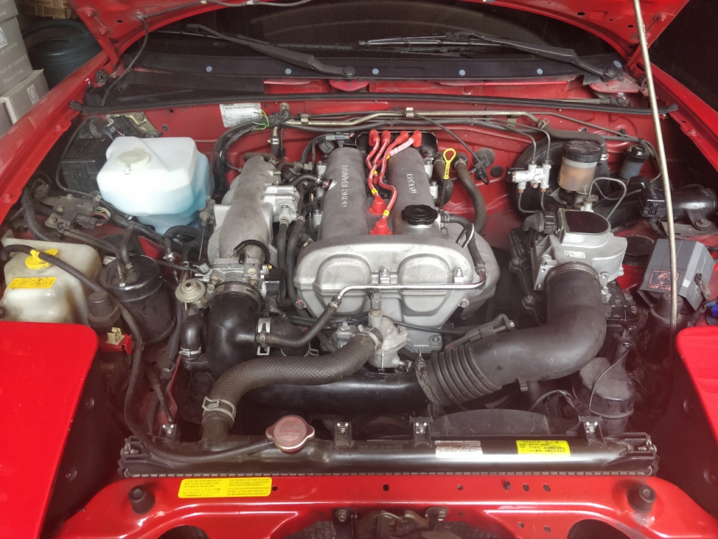

Petite mise à jour :
J'ai remplacé le curseur de la fermeture éclair de la capote qui s'ouvre et se ferme dorénavant correctement.
Circuit et papillon d'admission nettoyé, le ralenti va beaucoup mieux et la voiture ne cale plus systématiquement comme avant. Néanmoins ce n'est pas encore parfait. Le réglage du dashpot à l'air bon. A chaud j'ai un ralenti à environ 900 tours plutôt stable mais avec des tremblements intempestifs. En roulant pas de problème même si elle a calé une fois sur un débrayage en descente. Cela ne m'étonnerait pas qu'il y ait une petite prise d'air quelque part, je vais regarder de ce côté. J'ai lu qu'il fallait vérifier certains joints.
Na rouge 1991 : https://www.mx5france.com/forum/viewtopic.php?f=84&t=43982
 Sujet du message : Re: Présentation Na 1991
Message Publié : Sam 15 Fév 2020, 17:38
Inscription : Sam 18 Jan 2020, 11:36
Message(s) : 111
Hop mise à jour :
Faisceau magnecor monté pour écarter toute question d'alimentation des bougies dans mon problème de ralenti :
Le bruit moteur qui me gênait est en fait une vibration de l'échappement. Je verrai si je suis obligé de remplacer le collecteur.
Pour le ralenti j'ai bien peur que le problème vienne de l'ISC, je l'ai déconnecté pour tester et il ne s'est pas passé grand chose. Il faut que j'achète un multimètre pour le tester. La voiture peine particulièrement quand j'arrête d'accélérer, freinage + débrayage par exemple mais elle ne cale pas au ralenti à l'arrêt, c'est juste trop bas et ça vibre...
EDIT : en fait j'avais débranché le mauvais câble, en testant l'ISC (le bon connecteur cette fois ci) j'entends bien le clic et le ralenti monte à 1000 tours environ au lieu d'environ 650-700 tours (le trait avant les 1000) soit un peu trop loin des 850 normaux. Bref, en voyant ça je me demande si ce n'est pas finalement une prise d'air. À suivre !!
