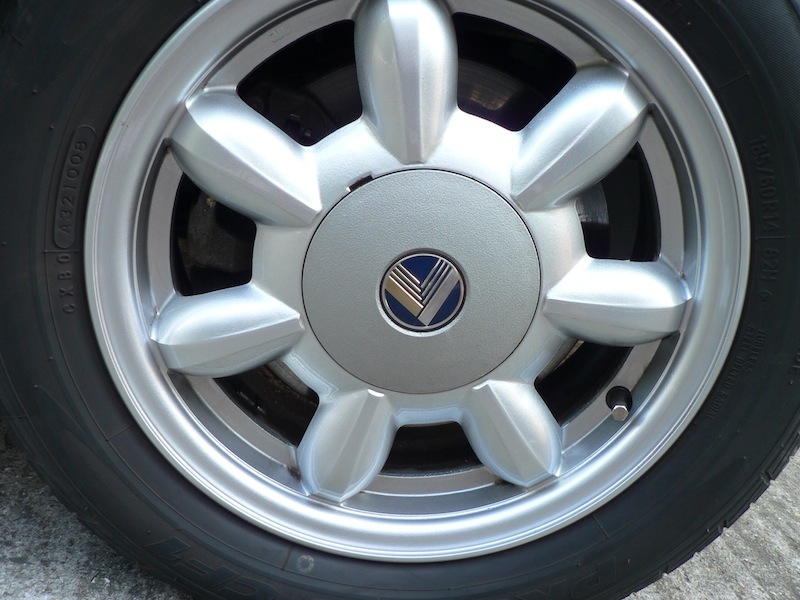

Elle possède des minilites en 14, qui ont été récemment refaites, elles sont assez propres, sauf des pertes de peinture sur l'un des caches centraux avec le logo d'Eunos.

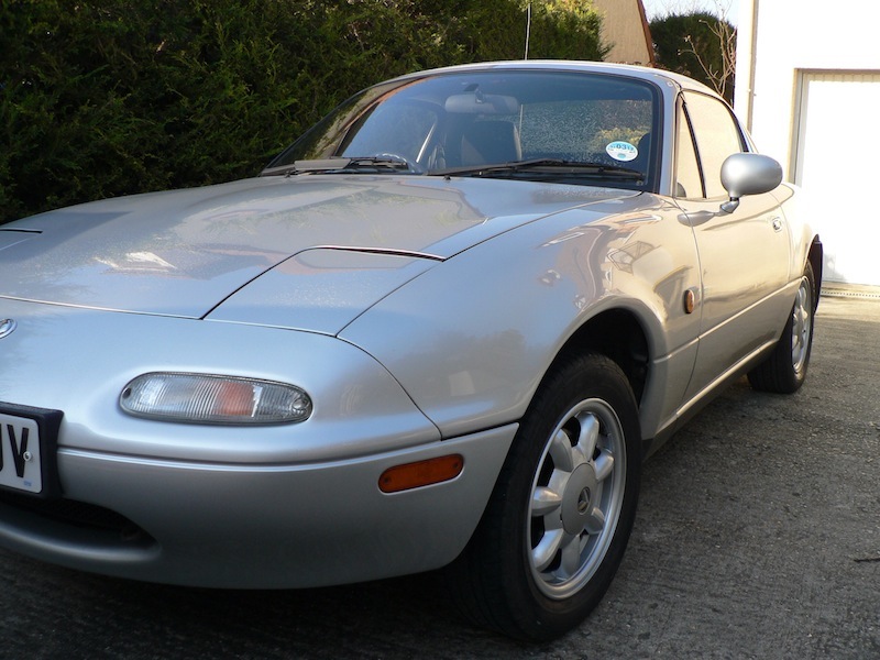

La peinture et la carrosserie sont en très bon état pour une auto de cet age. La porte passager à quelques bosses, le coffre un gros poc, mais l'ensemble est en très bonne condition. Pas d'élément enfoncé ou cassé (pare chocs par exemple), pas de rouille apparente, y compris les bas de caisse qui ont été refaits (découpes, soudures, peinture). La capote est aussi en bon état.

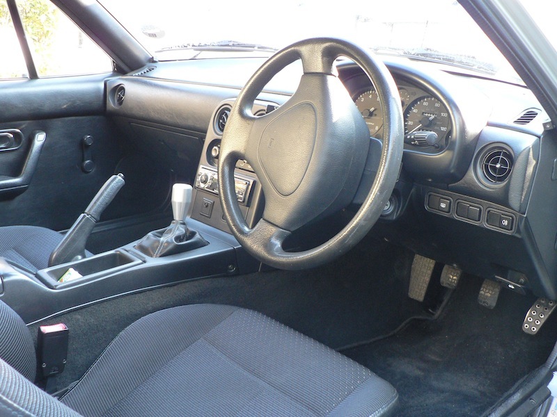

L'intérieur est en très bon état, seul le siège conducteur est un peu abimé au niveau du dossier. Pas de vitre electrique sur ce modèle, pas de DA. Non plus. Pas de clim bien sûr.

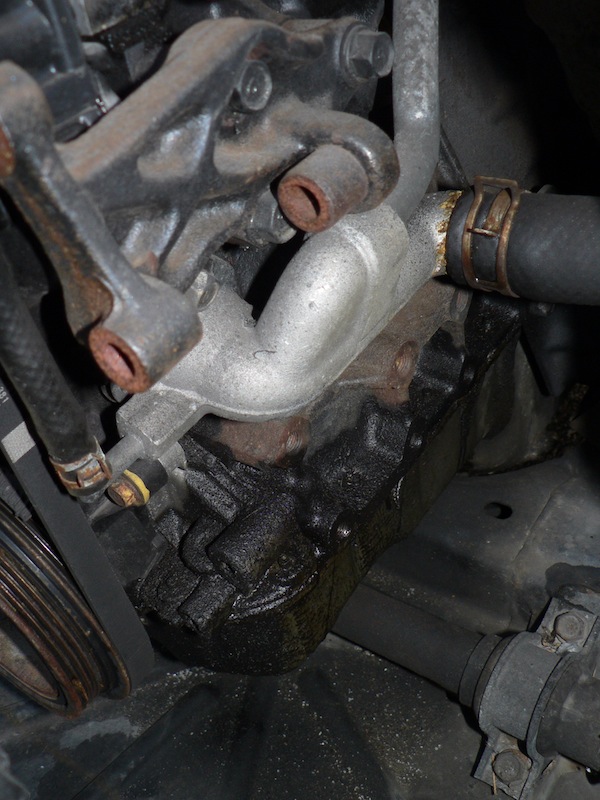

Côté moteur, c'est plutôt sain. Je viens de voir cependant que ça suinte un peu l'huile sur la partie basse, c'est plus impressionnant en photo qu'en vrai mais j'espère ne pas avoir de mauvaise surprise.
Joint spi de vilo, normal a cet age, a changer en même temps que la distrib, c'est cependant relativement pénible a sortir

=> Joint spi de vilo, c'est clair et net, a changer avec la distrib.
Rien à ajouter :)

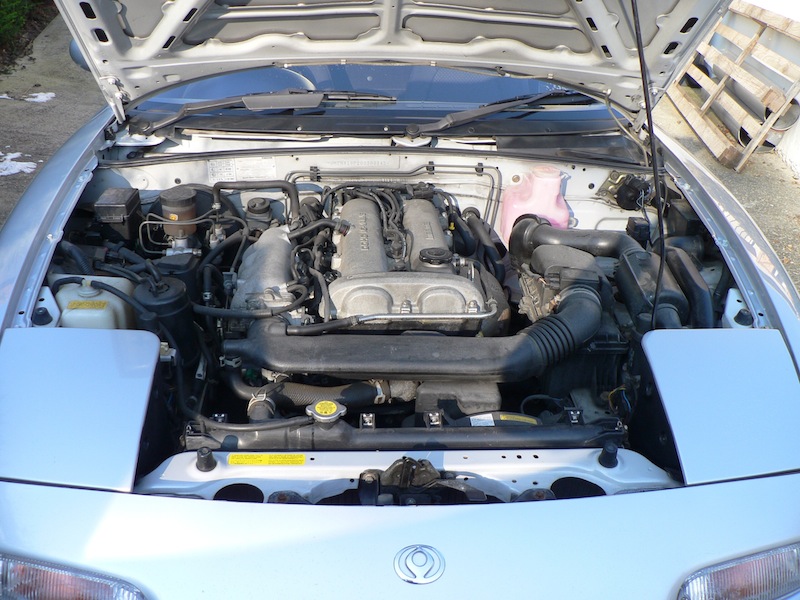

Un truc me chagrine avec cette dernière photo, tu n'as pas la DA, mais par contre tu as le support de la pompe de DA.
Moi j'ai pas la DA mais j'ai pas non plus le support, ce qui est normal, tu peux le virer, ça pèse facile 2kg pour rien

Vu qu'elle penche déjà à droite, c'est peut être pas une bonne idée d'enlever un contre poids à gauche :aie:
J'y avais songé, ne récente expérience sur une Eunos rouge m'y a fait penser...
