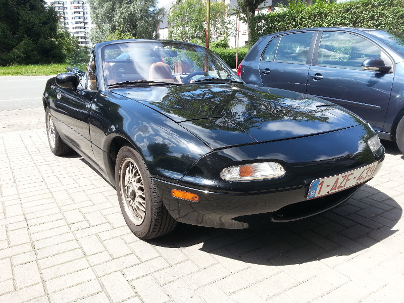

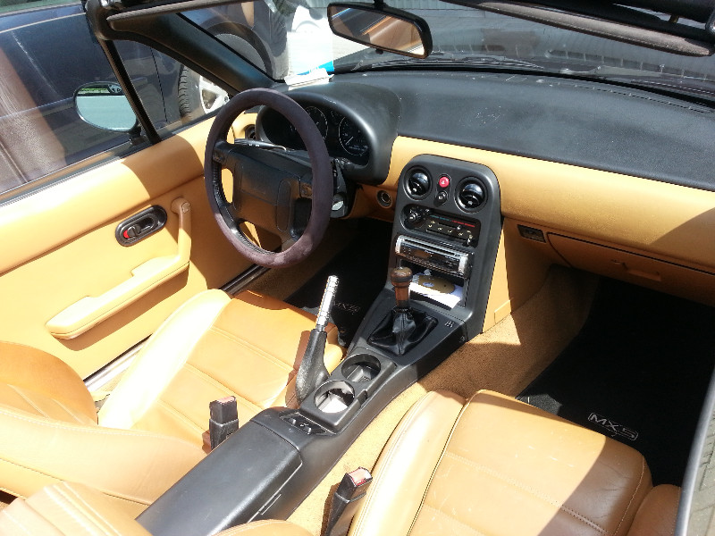

Hello a tous :)
Voila, enfin je peux dire,j'ai enfin trouvé ma MX 5, ca fait exactement 2 ans que j'ai ce projet et vendredi elle sera mienne :D Accompte payé au vendeur. Il doit juste aller la passer au CT
Voir ce topic ou je partait sur une NBFL mais le charme de la NA :love2: :love2: http://www.mx5france.com/forum/viewtopi ... 30&t=15072
Il s'agit donc d'une NA de 1992 qui a fait ses premiers pas en Colombie Britanique au Canada
il s'agit d'un 1.6L 115ch de couleur noir avec
- Air co
- Cuir beige
- Jantes BBS
Elle a besoin d'un ptit detailing dans les regles de l'art et une legere corrosion au bas de caisse a gauche, rien de bien grave :)
Elle totalise +- 160000 miles
Cet hiver, restauration complete des jantes et peut etre peinture en noir ? j'hésite encore :)

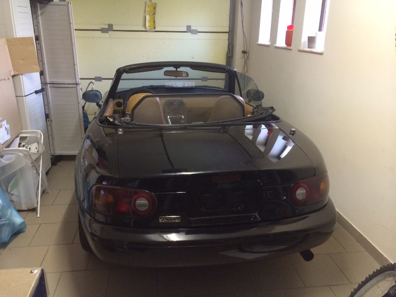

Voila enfin ma mx :) je l'ai recue avec un peu de retard, quelles peripéties... Je vous explique
je devais l'avoir le 8, le vendeur allait la passer au CT le 8 au matin et le soir je devais aller la chercher
Le matin il m'appelle en me disant qu'il a été mais qu'il y a un point de corrosion au chassis en dessous mais que le controleur lui a dit que pas de prob qu'elle passait mais l'année prochaine ca risque de pas passer, j'lui dis "ah" :-/
Il me dit alors que pas de soucis, il demande de la refuser au controleur et il refait la corrosion a ses frais et la repasse mais devant aller a l'étranger, c'est reporter
La corrosion est refait et elle repasse au CT enfin le 18 et donc je l'ai depuis ce lundi
Déjà dans le garage et j'ai déjà commencé a m'occuper d'elle en esperant pouvoir encore en profiter cet été (si on a encore des jours de bon ici en Belgique)
Tout d'abord, des photos avec explications :)
Direct dans le garage donc on laisse la Megane RS dehors :tantpis:
En attente des plaques et je vais devoir me taper une plaque au format moto, espace de plaque US pour la petite

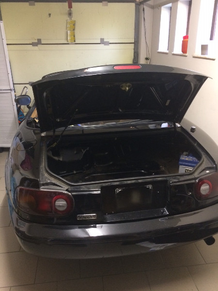

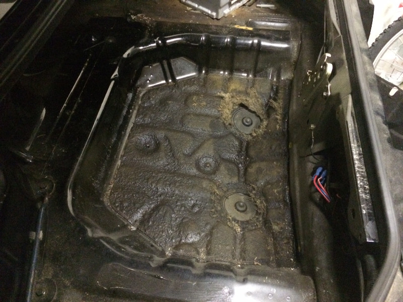

Ensuite j'ouvre le coffre pour l'aspirer ,je touche la carpette, trempée, je retire tout et je remarque que c'est plein d'eau dans le coffre, je cherche, pas de corrosion, pas de fuite nul part, les joints sont nickel, beuh,je verrai ca plus tard. En attendant, je laisse ouvert pour que ca seche, je fais secher le tapis de coffre
Je remarque ensuite que vu que la plaque d'immatriculation précédente (format moto) est plus petite, de l'espece de carton avait été placé , peint en oir pour "cacher" les trous de la plaque canadienne. Je pense donc que l'eau s'est infiltrée par la :-/

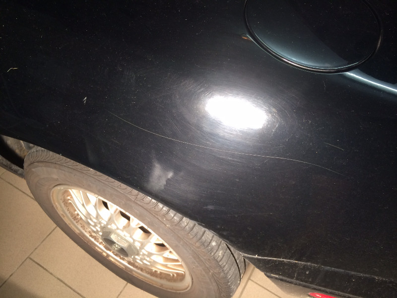

Niveau carrosserie, une griffe ici mais le reste,ce sont des ronds partout, elle a vraiment besoin d'une bonne cure :-)

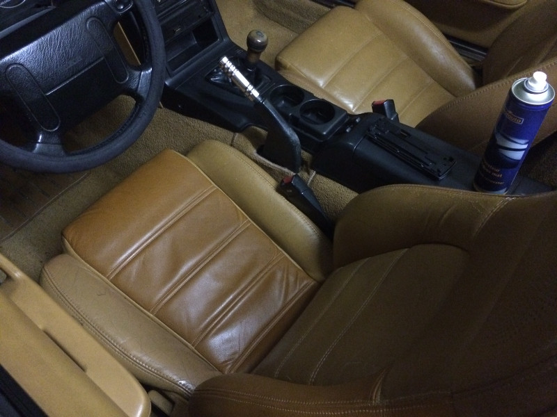

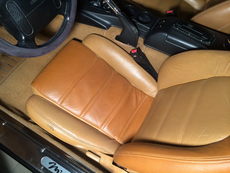

Au niveau de l'intérieur, les tapis sont sales, pas simple de recuperer mais je vais y arriver
J'ai déjà mis une couche de produit sur le cuir, du renovateur
Il me faudra juste un produit pour entretenir la capote

Pour ton cuir, ton rénovateur n'est pas assez puissant, il reste clairement de la crasse (le cuir reste brillant, il devrait être mat).
Je pense qu'un detailing viendrait à bout des griffes, y compris la grande sur la photo.

Pour l'eau dans le coffre, potentiellement plusieurs pistes :
- les 2 évacuations de capotes bouchées = ça déverse dans le coffre.
- les 4 évacuations dans les bas de caisse bouchées (d'où la corrosion) = idem
- le tuyau d'évacuation de la trappe à essence qui passe dans le coffre bouché = idem

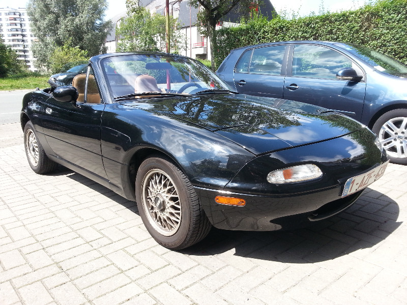

Je crois que le cache arrière droite de ta jante n'est origine.

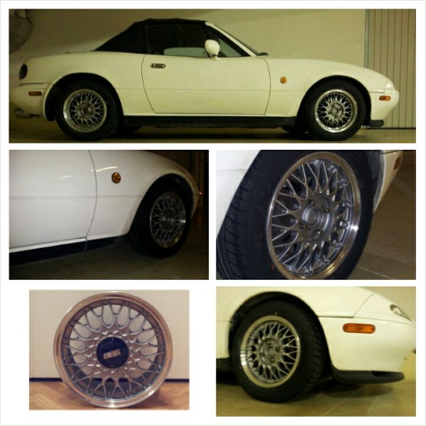

Pour te donner une idée... voici un rendu de mes bbs restaurées façon gris anthracite gunmetal

L'eau dans le coffre peut aussi venir d un rain rail craquelé, c est fréquent s'il est d'origine

Pour les miennes..restauration sans les pneus. .
Lavage avec les produits pour enlever les saletés.
Ponçage à l'eau 200 - 400 - 600 ..avant peinture pour les bâtons et caches.
Pour le rebord ponçage 1200 et plus avec finition produit cire
Meguiars.

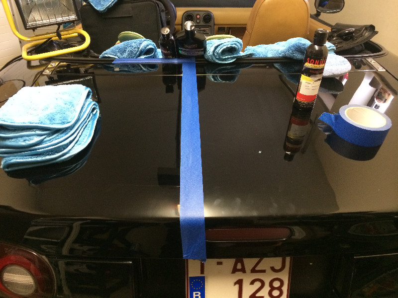

Aller, quelques news
Il pleuvait aujourd'hui et je voulais la laver donc foutu
Alors j'ai juste laver le coffre dans mon garage et j'ai attaqué une bonne restauration
elle en avait bien besoin
1h30 pour faire le coffre et je pense qu'une deuxieme traitement sera necessaire, on voit encore des griffes mais voici déjà le résultat
A mi chemin
Et montez le son :)
