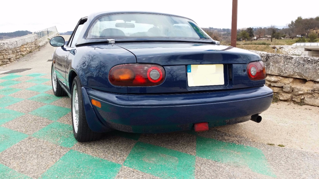

Ça y est, finalement je l ai récupéré hier après midi au garage,
elle est toute propre et la vidange est faite ainsi que les freins etc etc.
ce garage est très serieux, ils m ont même changé tous les soufflets du train avant.
(je ne suis pas mécano, excusez moi si je n emploi pas les bon termes)
pour le chemin de retour, apres avoir passé le tunnel de Toulon, j ai pris la nationale jusqu'a
Aix en Provence, puis arret resto sur la RN7 et retour a la maison en passant par Lourmarin et la combe pour arriver a APt a la maison,
c est génial, je me suis eclaté au volant de cette voiture dans les petites routes, j adore,
en plus il y a des amortisseurs "Blistein" ( je ne sais pas si l'ortographe est bonne)

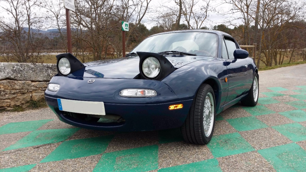

aujourd'hui il pleut comme prévu par la météo, donc a part un petit tour a coté de chez moi, je n ai rien fait de special, voila les premieres photos de la BETE,
A propos, je viens de m inscrire aujourd'hui meme au club, car maintenant j ai le nouveau numero d immat et surtout le numero de série.
deja d entrée je vais acheter ue grille , car il n y en a pas...
ce matin j ai galéré pour faire faire la plaque d immatriculation, a voir les autres modèles il semble que ma voiture est une importation, bon bref le garage va devoir en commander une pour moi, donc pas d immat avant la semaine prochaine, je roule quand meme avec la vielle immat...
les 4 pneus sont neuf et les jantes des BBS magnifique, avec les amorto elle accroche bien dans les virages.
volant bois MOMO, et l horreur le soufflet du levier de vitesse bleu, il faut absolument que je le change le plus vite possible, je ne sais pas ou le commander ?
prochain achat et modifications que je veux faire:
changer les 4 buses d air et les mettre en inox,
acheter et installer un Roll Bar en inox avec un coupe vent
changer les poignets de porte en inox aussi
la vitre conducteur se baisse tres lentement, je pense qu elle est fatiguée, j ai vu quelque part mais je ne me rappelle plus ou, un tuto pour demonter le panneau et huiler le mecanisme ,
voila, j irai petit a petit suivant mes moyens,
mais heureux d etre parmi vous et d'avoir pu acheter cette voiture qui me semble tres saine,
prochainement ( quand il ne pleuvra pas) je ferai des photos du moteur, et je les mettrais

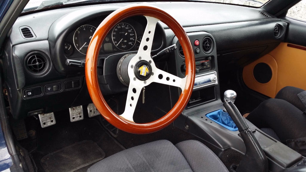

Tes panneaux de portes n'ont pas l'air d'origine par contre.
Du coup la baie moteur est rouge ou bleue ?
Ton support de plaque arrière est un support soit US ou JDM, quoi qu'il en soit, il faut une plaque au format US et à la vue de ton compteur, je pense que c'est juste une modif et non que ton auto soit un import.

ok pour les panneaux de porte, ils sont marrons comme la capote refaite à neuf aussi,
Je la mettrai en photo .

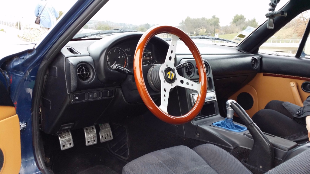

Tu devrais aussi remettre les pédales d'origine ça doit pas être super pratique ces gros machins^^

Mix étrange que cet intérieur noir, siège tissus, panneau et capote beige :geek:

Bonne nouvelle, je viens de m inscrire au club et j ai le numéro 510, génial.
ci dessous la suite des photos de la bête, obligé de les faire sous la pluie
je ne sais pas dans quelle ordre elles viennent, bon bref

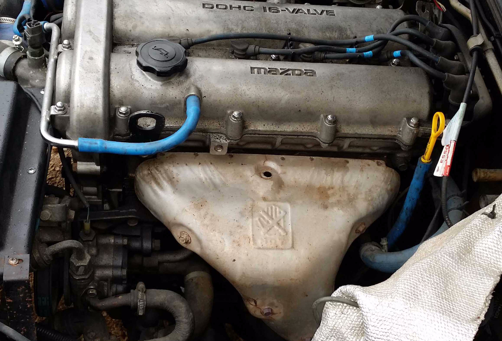

sur une photo on voit deux petit tube, est ce la que le chauffage se branche, j en conclu que je n ai pas de chauffage a cause de ca ?
et ou va l autre bout?

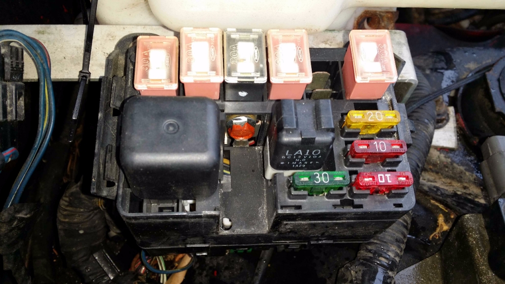

sur un autre photo, c est la boite a fusible, est ce qu il en manque un ? ou pas
sur une autre photo, c est l intérieur de la porte marron ! d' origine ou pas ( i dont know !!!)
voila tout est la
vu que je n ai pas lumière a l intérieur, j envisage des qu il ne pleut plus de démonter la boite a fusible, il semble que les fusibles sont aussi en dessous

C'est normal que tu n'aies pas de chauffage ...il manque les durites vers l'habitacle. ..

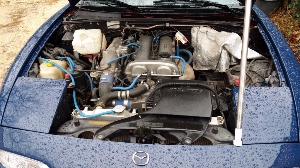

C'est quoi cette bâche toute moche.. :cyp:

Cette bâche est mise pour couvrir le maître cylindre de freins, enfin je crois .

Par contre à regarder sous sa juppe elle fait un poil manouché ta Mx :sic:
Je ne saurais trop te conseiller de te diriger vers un set de durites silicone complet Carbon Miata (voir sur le forum) pour passer les prochaines années tranquilement.
Vire nous cette toile infâme de sous ton capot :red:

OK donc je peux virer sans aucun pblm cette bâche infâme, des que il arrête de pleuvoir je le fais immédiatement.

Alors pour le chauffage tu as une durite qui se branche sur la conduite rigide qui passe sous le collecteur d'échappement et qui va sur le tube coté conducteur.
L'autre vient de l'arrière de la culasse
