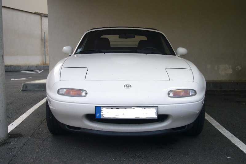

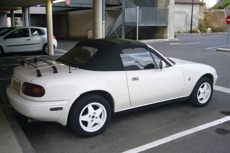

Voilà la nouvelle :
Sortant d'une NBFL, quoi dire : c'est un châssis bien mou.
C'est différent, j'ai l'impression de revenir en arrière tellement je me rapproche de l'authentique.
C'est un modèle 97, avec 68000km, 90cv, pas de vitre électrique... le minimum mais avec les sièges en cuir = du plaisir.
Je viens juste de la récupérer de son entretien :
- toutes les courroies de distribution,
- réfection des freins,
- changement de tous les fluides : huile moteur, pont, boite, freins et liquide de refroidissement,
- des bougies et câble d'alimentation,
- filtre à air,
bref, j'ai fait la totale.
J'en ai profiter par lui peindre la culasse durant l'intervention à la bombe haute température.
Sur la voiture j'ai déjà apporté des modifications au niveau chassis :
- une barre de renfort sous le chassis devant et derrière,
- d'une barre anti rapprochement sous le capot et une derrière les sièges,
d'un point de vue esthétique :
- clignotant latéraux blanc,
- catadioptre blanc devant et teinté à l'arrière pour un rappel des feux arrières, le tout branché sur les feux de position (veilleuse)
- peinture des jantes avec du la peinture Plasti Dip recouverte d'un verni pour les rendre brillante (et non plus mat), le soucis c'est que la peinture est vraiment blanc, on voit la différence avec la carrosserie, de toute façon les jantes alu étaient toutes "piquées", donc c'est mieux qu'avant :ricane:
- rajout d'une lame avant avec prise d'air.
Prochainement je ferais une photo de l'intérieur et du volant bien moche que j'ai :langue: , le changement est prévu.
Le volant est déjà commandé, je dois le réceptionner demain...
Reste le moyeu, mais j'attendais de recevoir mon volant pour savoir la distance entre commodo et mes doigts :ricane:
J'ai trouvé une barre antiroulis de NB, reste à acheter les biellettes pour apporter encore un peu plus sur le châssis.
Sinon au niveau châssis, il n'y a plus rien à voir avec les barres de renforts apportés, la voiture ne se tord plus comme lorsque je l'ai acheté.
Bref c'est que du bonheur...
