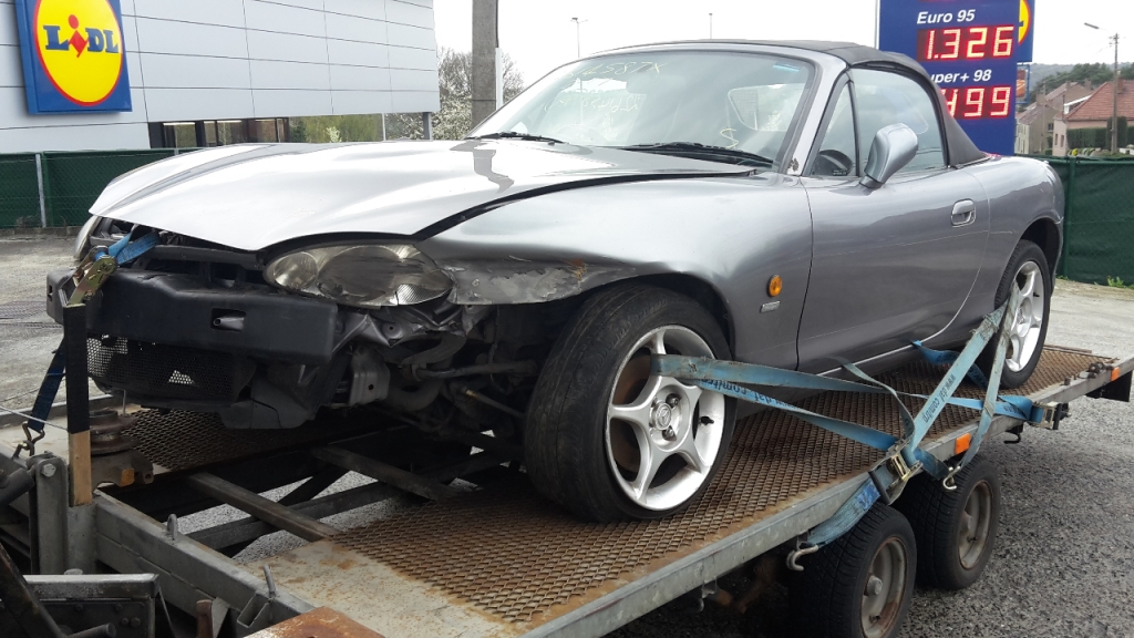

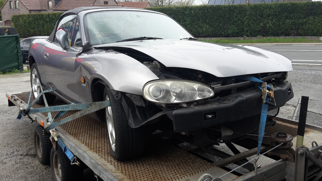

Suite à plusieurs petits soucis à réparer sur mon moteur et ma boîte j'ai finalement décidé l'aller chercher une NBFL 1.8l Phoenix RHD accidentée, avec bv5 + Torsen et de faire le swap moteur+boîte+pont+freins dans la mienne.
J'aimerais savoir quels sont les pièces à remplacer et les éventuels ajustements que je devrais faire, si j'ai bien compris je dois reprendre le câblage moteur et l'ECU de la NBFL mais qu'en est-il des supports moteurs voir du berceau, du compteur et du transpondeur sur la NBFL? Bref si vous pouviez me donner un max d'infos ça serait super :)

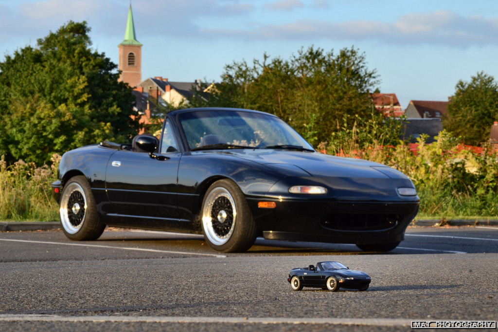

Je vous laisse quelques photos de ma belle ainsi que de la donneuse

D'après certains posts sur la page fb de nutz, le swap VVT a l'air plutôt compliqué à faire rouler sur NA. Tu devrais aller faire un tour sur leur forum, ça pourrait sûrement t'aider.
J'aime bien ton anti brouillard, tu as une photo de plus près ?

belle galère en perspective si tu souhaite tout transposer (compteur / faisceau / boitier....) et conserver le reste de la NA (popup?, relais ventilo,.....)
le plus simple serait surement c'est de mettre un boitier Megasquirt pour conserver le cablage de NA et faire un nouveau faisceau moteur specifique à la Megasquirt en partant de ton faisceau de NB.... en plus pas de problème d'anti-démarrage :D

Pour l'anti-brouillard, il vient d'une Civic ED7, j'ai découpé la glace pour qu'elle soit droite et je l'ai intégré au renfort derrière le pare-chocs
