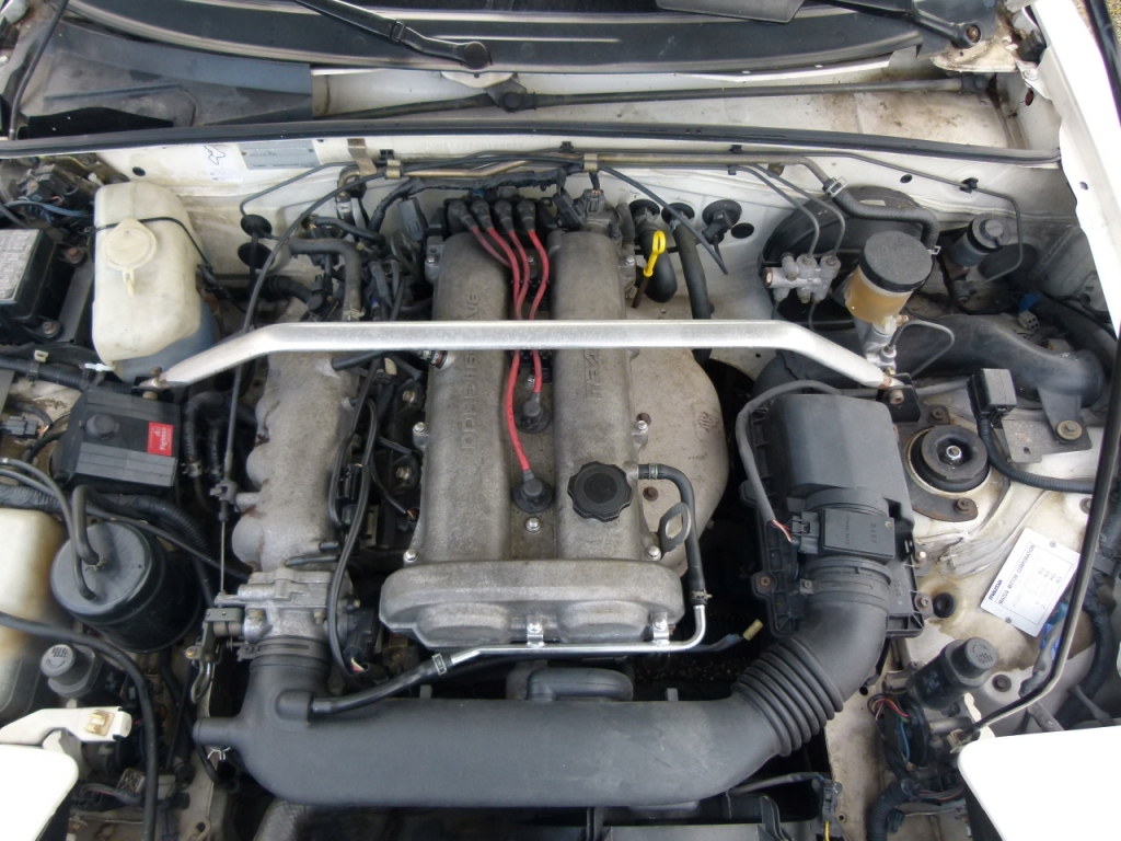

Alors voici quelques photos de ma mimix :D
 Sujet du message : Re: MX5 NA 1.8 1994 - Kenny
Message Publié : Dim 29 Nov 2015, 14:42
Message(s) : 7688
bon t'as du taf quand on voit le compartiment moteur :aie: .... c'est quoi le boitier près du bocal de lave glace?

C'est l'alarme de la voiture le boitier bnoire. J'ai bien envie de me débarasser de ce truc.
Et oui! Elle a besoin d'une bonne scéance de nettoyage.
