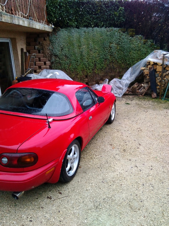

Je suis l heureux propriétaire d une na de 96 depuis 2010 avec la qu elle j ai déjà fait 100 000 km entre les phares qui éblouisse, la capote qui fuit, et les travers en hiver la première année est pleine de surprise, j adore cette caisse, amortisseurs zenky, volant moteur alléger,obx 264 a 256 e avance allumage 14° ,poulie réglable, 40 000 km avec les cames puis après quelque bonne surchauffes un joint de culasse! Et je décide faire raboter ma culasse de 0,8 et dis mettre un joint de culasse renforcer de 0,8 le mécano me remonte tout ça et me dit qu elle a démarrée au quart de tour mais qu'elle a besoin de réglage, le moteur ne prend plus ses tours,j ai rouler 300 km c est comme si elle 45 CV, donc est ce que quelqu'un a les données de calage en degré d une distribution de na 90 CV svp

Des photos de ta belle? :faim:
