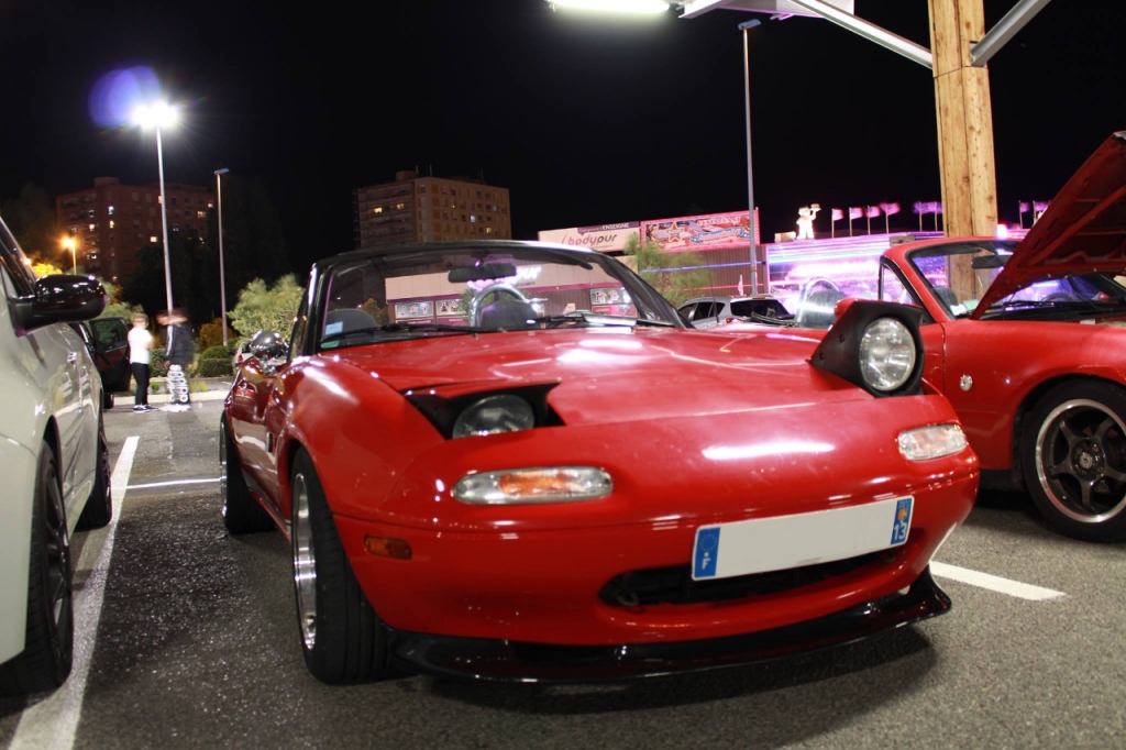

Première balade pour la mimix avec quelques copains
Et premier rasso

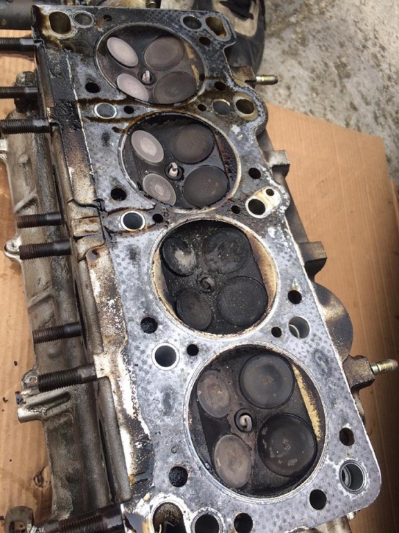

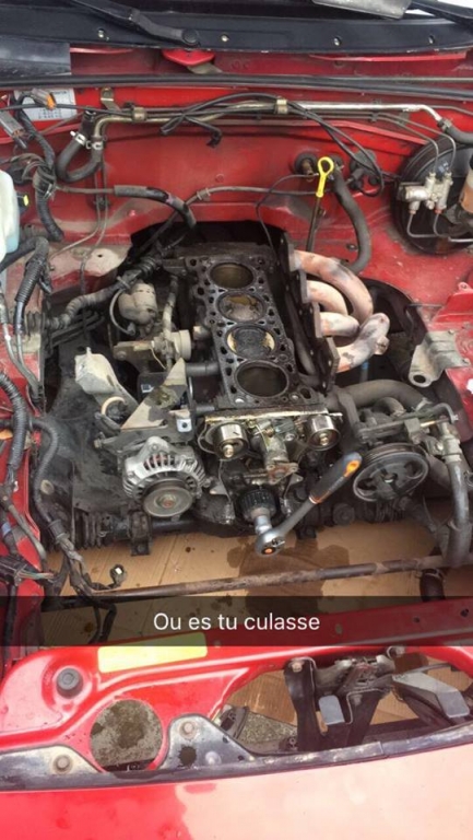

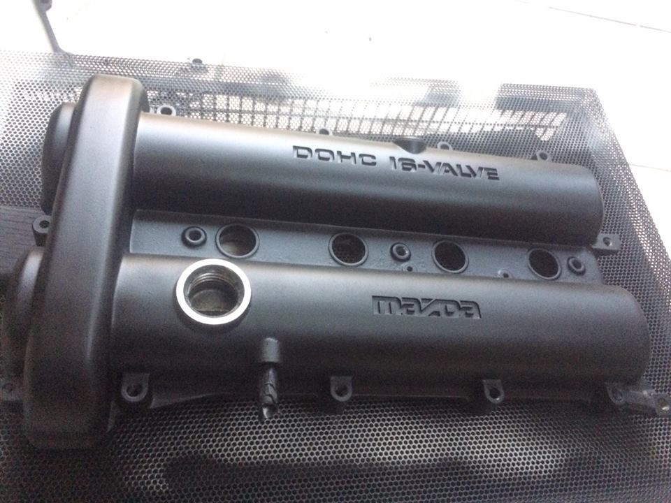

Miata déculassée dimanche dernier, la culasse est chez le rectifieur (changement de tous les joints, surfaçage, rabotage de 0.7mm)
J'en ai profité pour installé le mod sleepy eyes et repeindre le cache culbu..
Stay tuned!

Y a comme un probléme sur le 2e cylindre!

Calamite, mauvaise combustion, segmentation à revoir sur le N°2...
Enfin, il me semble... :tantpis:
