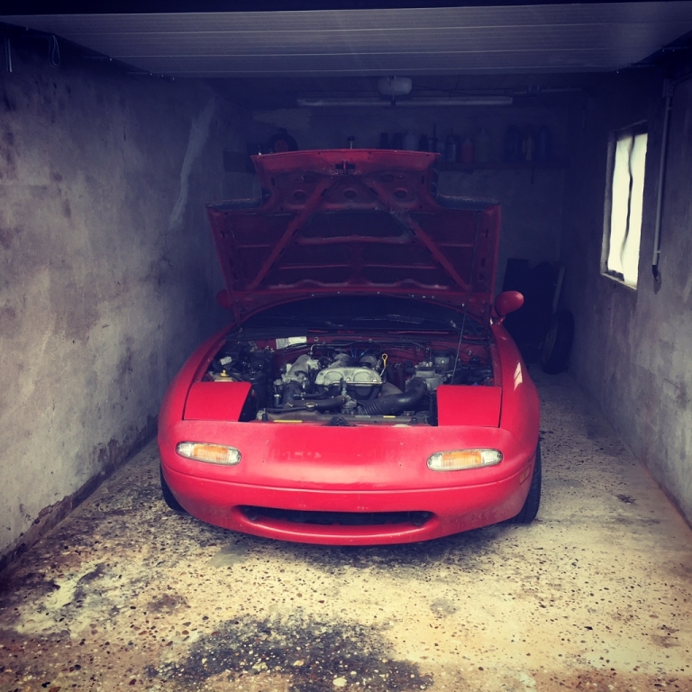

Voilà la bête :
Pas encore eu le temps de m'y pencher mais voilà une petite liste des choses à faire :
- vérifier emetteur/recepteur d'embrayage
- changer aile avant droite
- changer retro passager (en stok)
- gros nettoyage
- refaire ailes ARG et ARD
Se rajouteront à cela tout ce que je décrouvrirai au fur et à mesure :cyp:
Pour l'instant elle démarre au quart de tour, amortisseurs et echappement neufs

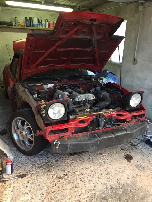

Salut,
j'ai enfin trouvé le temps de bosser un peu sur la Mx5.
J'ai démonté le nez + aile AVD (manouchée)
Agréablement surpris par le fait qu'il n'y ait pas une seule trace de rouille sur le côté droit, je m'attendais à pire.
Face avant sans rouille également, sauf les crochets de tirage ou ça croustille bien :aie:
Par contre les visses étaient toutes bien grippées, une vraie galère pour sortir le nez :boxe:
J'en ai profité pour bien regarder sous la voiture à l'arrière, là par contre va y'avoir du taff :vomi:
Mon ex NA 1800 était basse, mais celle-ci est encore plus basse, posée sur des combinés filetés non-identifiés pour le moment.
Il faut que je change récepteur et émetteur d'embrayage, en cherchant sur internet je vois des prix allant du simple au triple :tantpis:
Quelqu'un a déjà mis en place du "bas de gamme" ? ça tient ?
A+

 Sujet du message : Re: NA rouge 1.6L 90ch de 1995
Message Publié : Lun 27 Mars 2017, 13:26
Message(s) : 7691
la mienne à été comme ça une bonne partie de l'hiver :D
tu as regardé les pièces chez MX5parts?
même pas attaqué par la rouille au niveau du châssis en bas derrières les ailes AV?
Message Publié : Lun 27 Mars 2017, 13:32
Message(s) : 996
Localisation : Bas-Rhin
Rien, quedalle !!
Mais elle se rattrape allègrement à l'arrière :aie:
Pour les pièces de rechanges on a l'embarras du choix mais parfois je m'explique mal le grand écart de prix :cyp:
J'avais par exemple changé le radiateur moteur de mon ex NA 1800, acheté neuf en allemagne pour 60 euros fdp compris il était de très bonne qualité alors que j'aurais pu le payé presque 3 fois le prix ailleurs...
Message Publié : Lun 27 Mars 2017, 16:13
Message(s) : 3900
Localisation : Poitiers
Salut !
Commence par faire une bonne purge de l'embrayage, c'est peut être le liquide qui est trop vieux.
If in doubt, flat out
