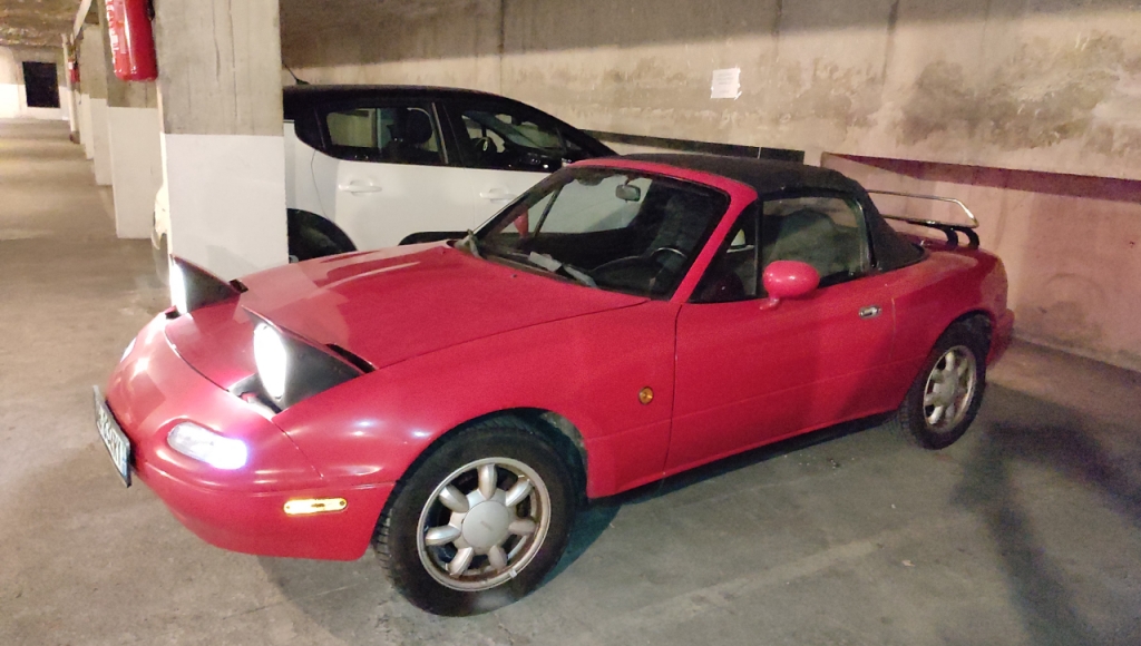

Salut à tous !
Ne s'en servant pas et ne voulant faire de la place dans le garage, mon père a décidé mi-2018 de me donner sa mx-5.
La titine a roulé un peu avant de se retrouver remisée : voyage à vélo en 2019, puis véhicule de fonction, confinement, CT expiré etc. Bref, elle dort dans le garage de la résidence mais j'ai décidé de la ressortir. Changement de la batterie, regonflage des pneus (à la pompe à vélo :aie: ) et le passage au CT prévu pour mardi (expiré en Juin 2020, il est temps).
Pour son historique : elle a été achetée en Allemagne en Mai 1990 avant d'être importée par un particulier en 2009 et finalement achetée par mon père quelques mois plus tard.
Et pour dire combien elle a servi dernièrement, 12K en 12 ans.
Au total 221000km (moteur changé à 60K).
Mais à la remise en route, un petit bruit de courroie et surtout un sale bruit bien dégoutant qui se présente de façon non systématique, en accélérant même au point mort :cry:
https://youtu.be/kl2HTMuYx1E
Après le CT, elle va faire un tour directement chez le garagiste :cry:
Changement la capote qui n'est plus étanche envisagée aussi, la rouille des bas de caisse...
Qualité pas top dans le sous-sol, en attendant qu'elle ressorte au soleil

Pour ce qui est du "sale" bruit, ça ressemble fort à une courroie d'accessoire qui patine (en plus du "petit" bruit de courroie que tu soulignes). Ce ne serait pas étonnant qu'elle soit sèche. A propos de courroie, je te conseille fortement (voire TRES fortement) de changer celle de distribution, avec la pompe à eau. Une voiture qui ne roule pas s'abîme plus qu'une voiture qui roule. Attention aussi aux durites sèches, etc.
Une MX5, c'est réputé quasi-increvable (étonnant, d'ailleurs, le changement de moteur à 60.000 km), mais à condition de l'entretenir dans les règles de l'art. Et, comme c'est simple, ça ne coûte par très cher.

Titine sort du CT, qu'elle ne passe pas : frein à main trop faible (vraiment trop), déséquilibre mineur des freins arrières et évidemment corrosion des bas de caisse
La courroie est prévue, elle a 12K km mais 12ans...
Pour le changement du moteur, aucune idée. Ca a été fait en 1997 en Allemagne, je n'ai qu'une facture en teuton indiquant un échange du moteur et mon père n'a pas plus d'information.
Le point positif est que le contrôleur a un ami mécano fan de MX-5 et qu'il va essayer de nous mettre en contact :beer:
