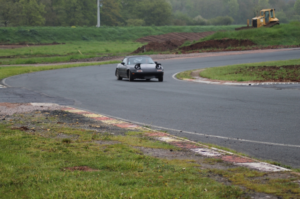

j’ai donc acheté ma mx y'a un peu plus de trois ans. un achat ras des pâquerette car je n'avais jamais été fan des cabriolets mais j'ai quand même toujours été attiré par la mx.
sauf que je suis tombé amoureux ....
en avril 2016 j'ai fais une session piste.
la première journée s'est déroulé sans soucie.... que du bonheurs surtout qu'il pleuvait.
mais la deuxième journée , lors d'un travers le moteur a émis une objection ...... résultat deux bielle de coulées.
mais un fois le moteur sortit je me suis dit que ca serait pas mal de lui refaire une petite santé ..... résulta... la voiture est complètement désossé .. elle a passer un moment chez mon carrossier qui s'en occupé a temps perdu et des soucie perso on repoussé le projet ...
Mais je vais bientôt attaquer le remontage .
avec quelque modif ....
une photo du batracien avant qu'il ne dise stop

On "coule" pas 2 bielles comme ça. Sais tu le pourquoi ?
 Sujet du message : Re: MA NANA
Message Publié : Dim 25 Nov 2018, 10:50
La réponse est dans le texte " lors d'un travers le moteur a émis une objection", il a suffit d'un déjaugeage de la pompe à huile, peut-être le niveau n'était pas bon, pour ne plus graisser les coussinets de bielle et les endommager. Bon, je pense que ça ne s'est pas fait en un seul virage mais au cours de la session.
J'ai pensé à la même chose... C'est probablement ce qu'il a du arriver :sic:

Si ta casse moteur est bien dû à un dejaugeage de la pompe à huile, j'ai vu ce topic qui devrait t'intéresser ( fabrication de plaque anti-dejaugeage) :
viewtopic.php?f=165&t=23592
Bon remontage.

bonsoir
merci pour vos réponse, ça fais déjà partie de mes modifs prévue, j'ai profité de commander de la commande du butterfly pour prendre le kit oil pan baffle de chez skidnation :woo: pas envie de recommencer. :roll:
