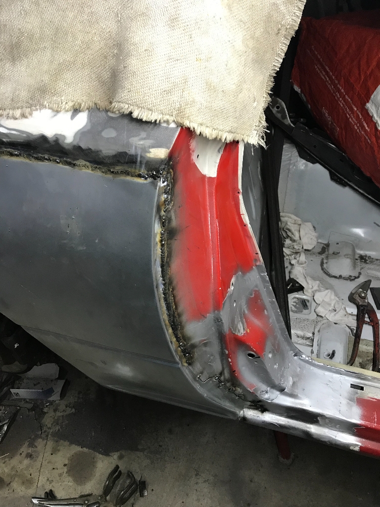

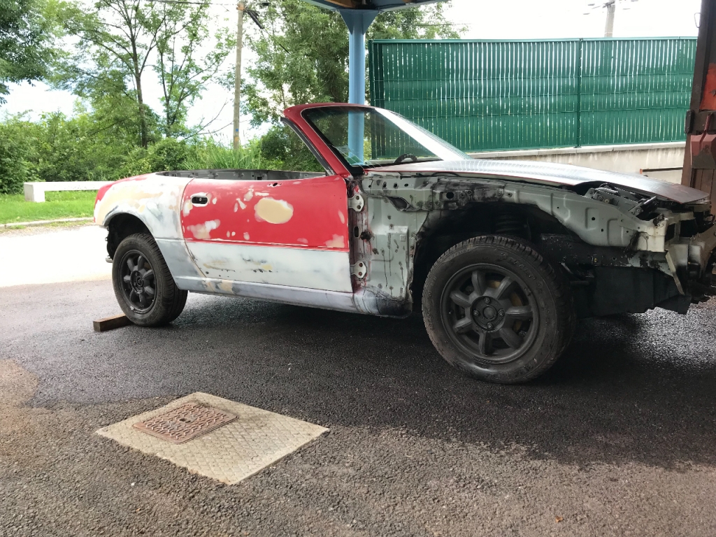

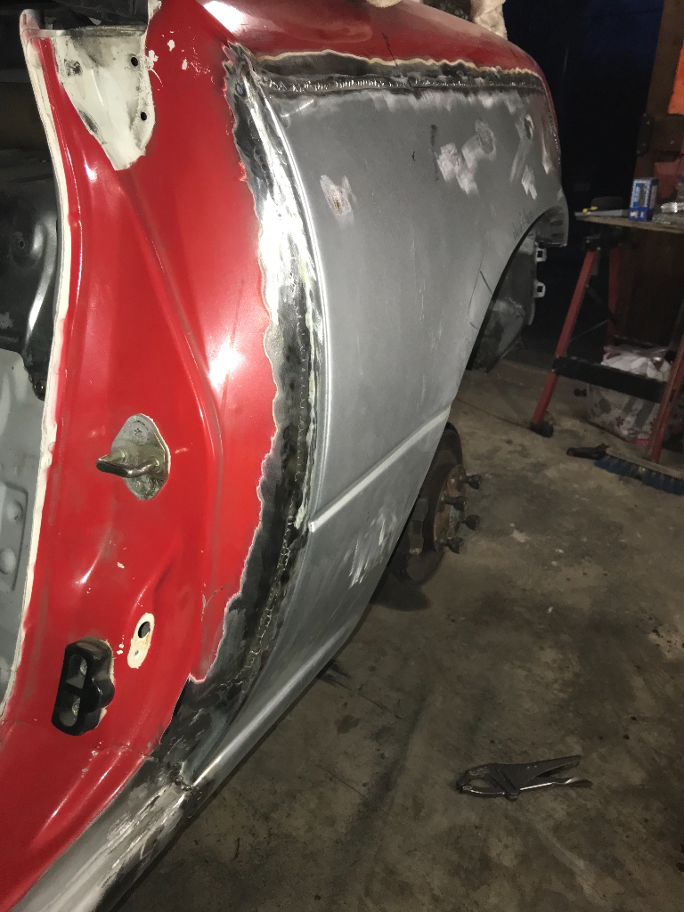

j'ai fais l'acquisition d'un NA de 1991 début 2018, je me suis décider avant même de rouler avec de lui faire une petite remise en état .......qui n'est toujours pas fini :etonne:
au début un peu de travail pour la rendre plus présentable, mais de fils en aiguilles ....découpe a gauche...a droite des ailes arrières .... pour faire place nette et purger toute trace de rouille.
Un peu de soudure pour remettre tous ça en place.
et enfin la peinture !
pour la remettre dans sa teinte d'origine ..... un précédent propriétaire ayant eu la "bonne" idée de la peindre en rouge .....en mode peinture sans rien démonter :vomi:
Après quelques mois de boulot, départ pour la carrosserie
a son retour :bave:
encore du boulot mais c'est sur la bonne voie

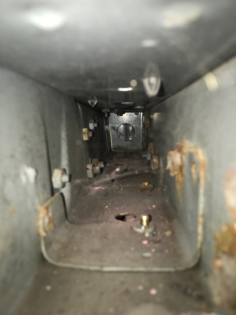

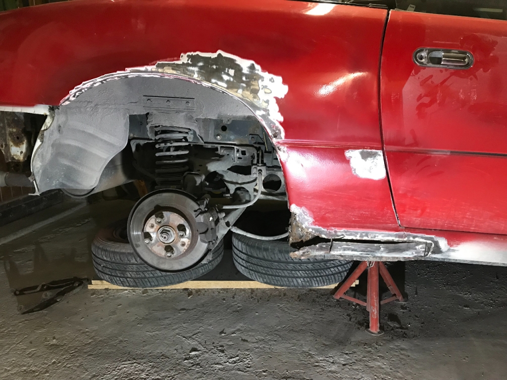

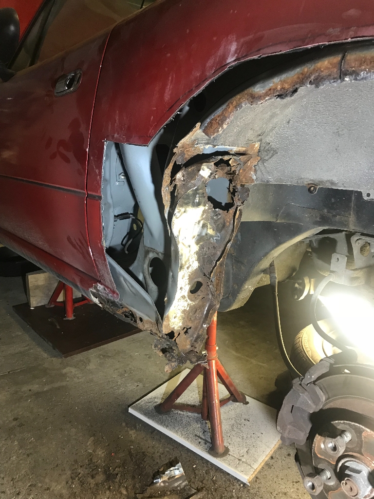

quelques photo pour illustrer l'étendue des dégâts
ça c'était juste pour commencer ....
Donc 2 demi ailes + 2 demi passage de roue arrière + 2 demi bas de caisse ....

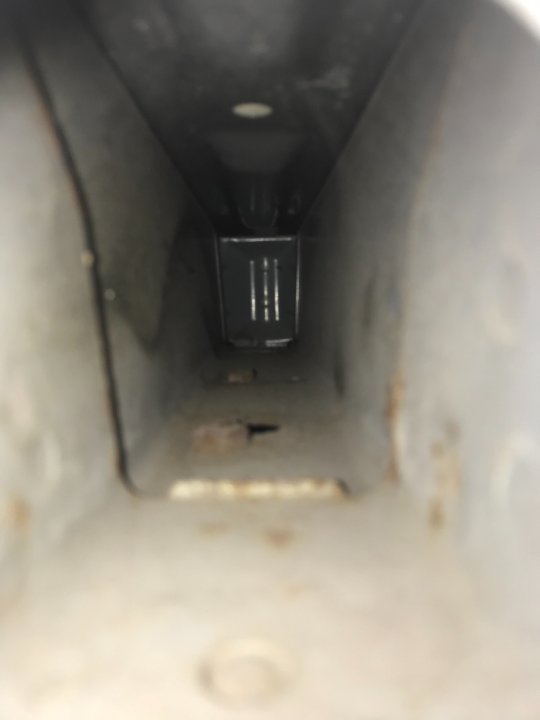

le bon coté ou plutot la bonne surprise : les longerons avants et arrières ne sont pas attaqués :woo:

Au fait, il me semble avoir lu qu'un MIMIX a "vacciné" l'intérieur de ses longerons avec du Dinitrol (ou autre mixture anti-corrosion) > recherche dans les posts relatant les exploits des adeptes de la restauration lourde (je ne parle pas ici de McDo, mais de sauvetage d'automobiles anciennes, œuf corse).
