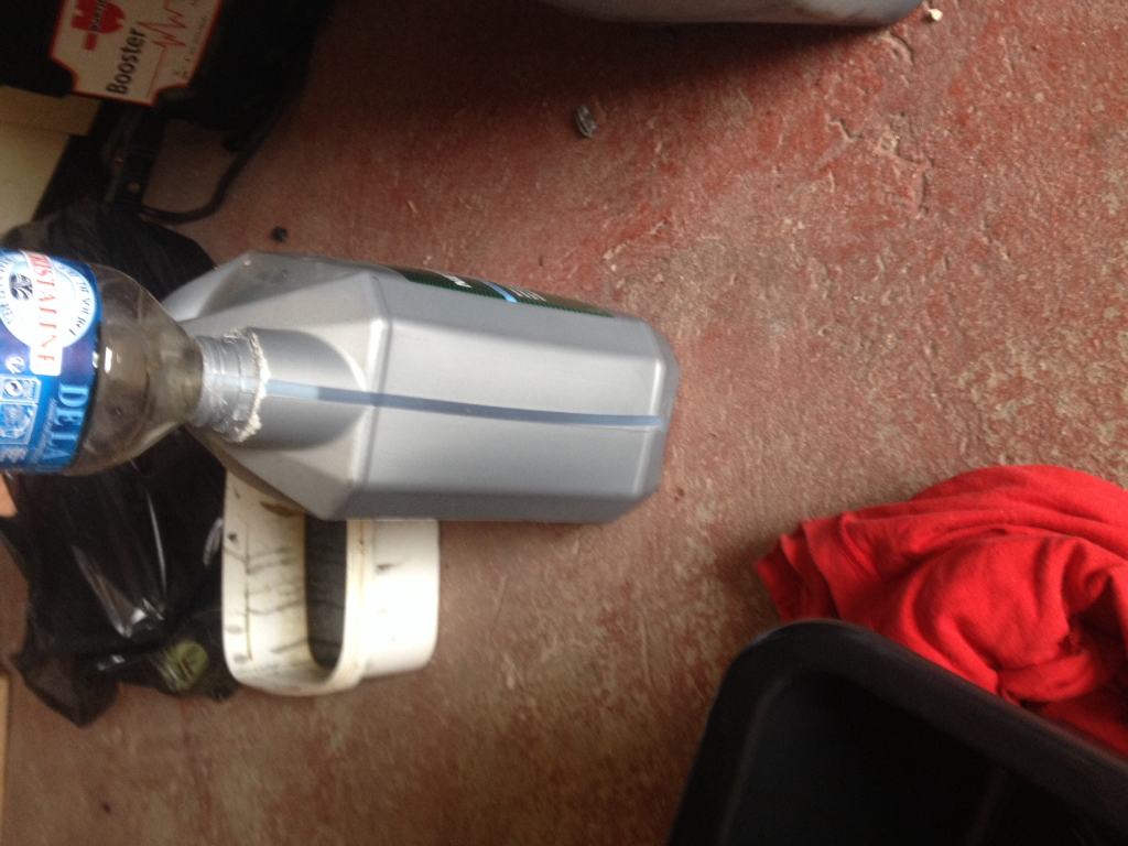

Vu que je bossais sur une s13 deux mètres à côté j ai pas pu m en empêcher...
Il me semblait que c était 3,5 litres de contenance , on m aurait menti?!? :D

Message(s) : 3819
y'a plus de 5L la :aie:
Le moteur devait etre bien lubrifié :aie:

J'ai arrêté de compter à 5,5 litres :roll:
