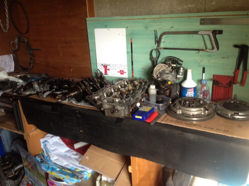

On a commencé par ça:
Ouverture du futur coeur de la mx5 histoire de ne pas rejeter un bloc en fin de vie pour rien.
Résultats rien à redire que ce soit au niveau des aac, du vilo etc.. Seul bémol le cylindre 4 est bien glacé.
On va lui faire une petite cure de jouvence dans les règles ;)
Rassuré aussi car c'est bien un bloc de gtr (j'en connais pas mal qui ont eu des surprises).

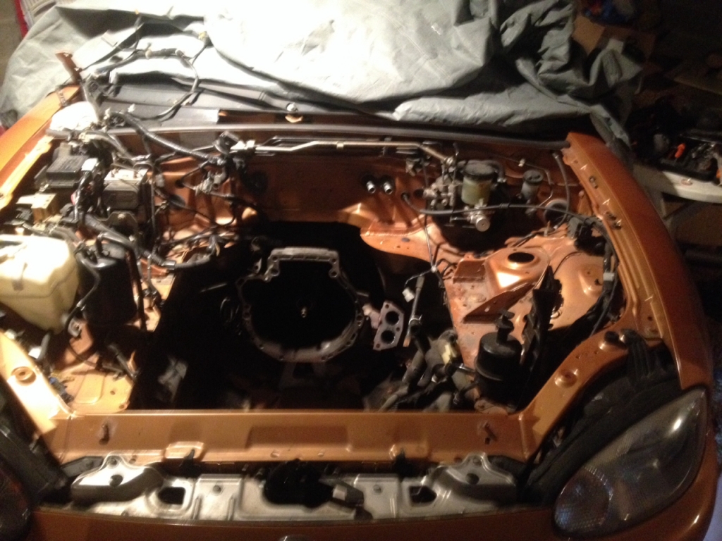

Et ensuite on a attaqué ça:
Dépose de tous les périphériques, faisceaux, etc...
Je suis pas allé plus loin car pas le courage de me coucher dessous aujourd hui pour le reste.

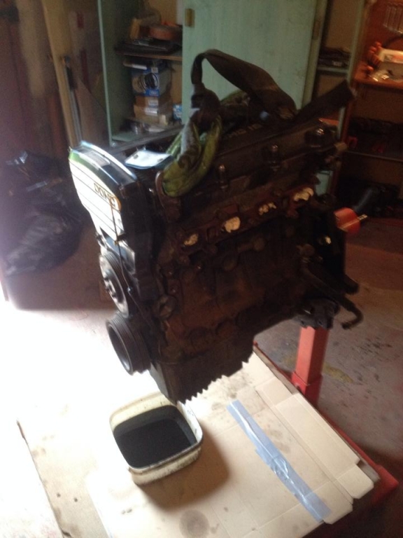

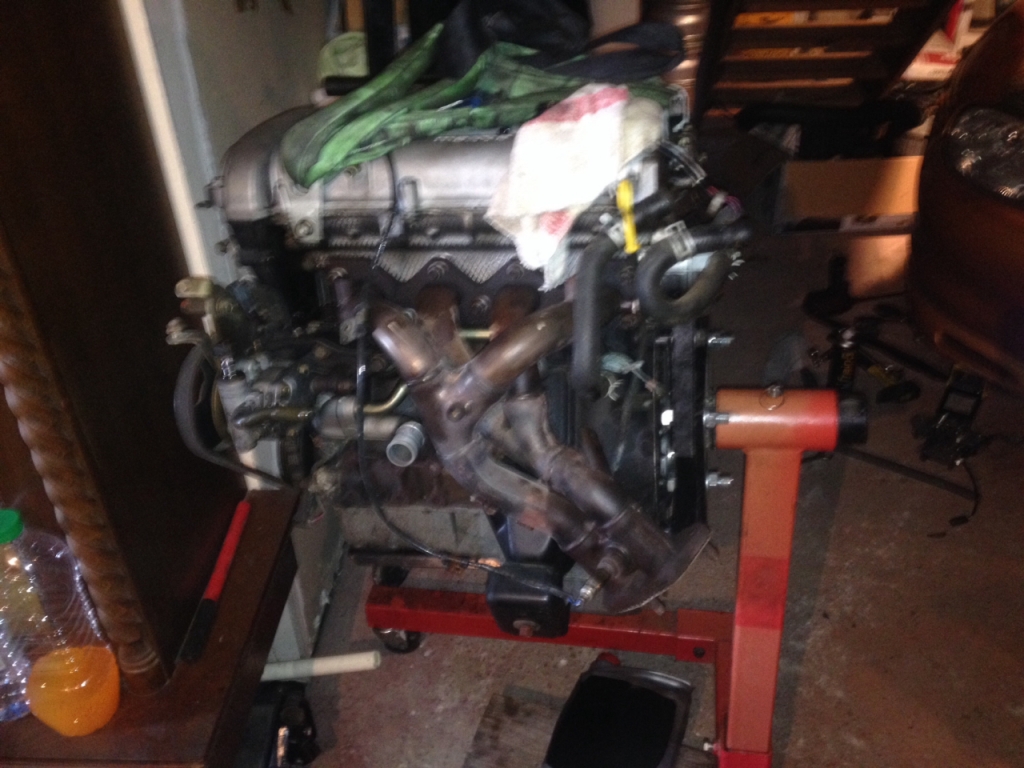

Voilà ou on s en est arrêté jeudi.
Ce matin on refait le point sur les pièces moteur à commander, prise de quelques côtés pour les périphériques etc.
Ouverture du b6 pour tenter d y récupérer quelques bricoles.
Cet après-midi on s attaque aux berceaux.
Pour finir une petite photo du futur cœur de la Mc mis à nu:
