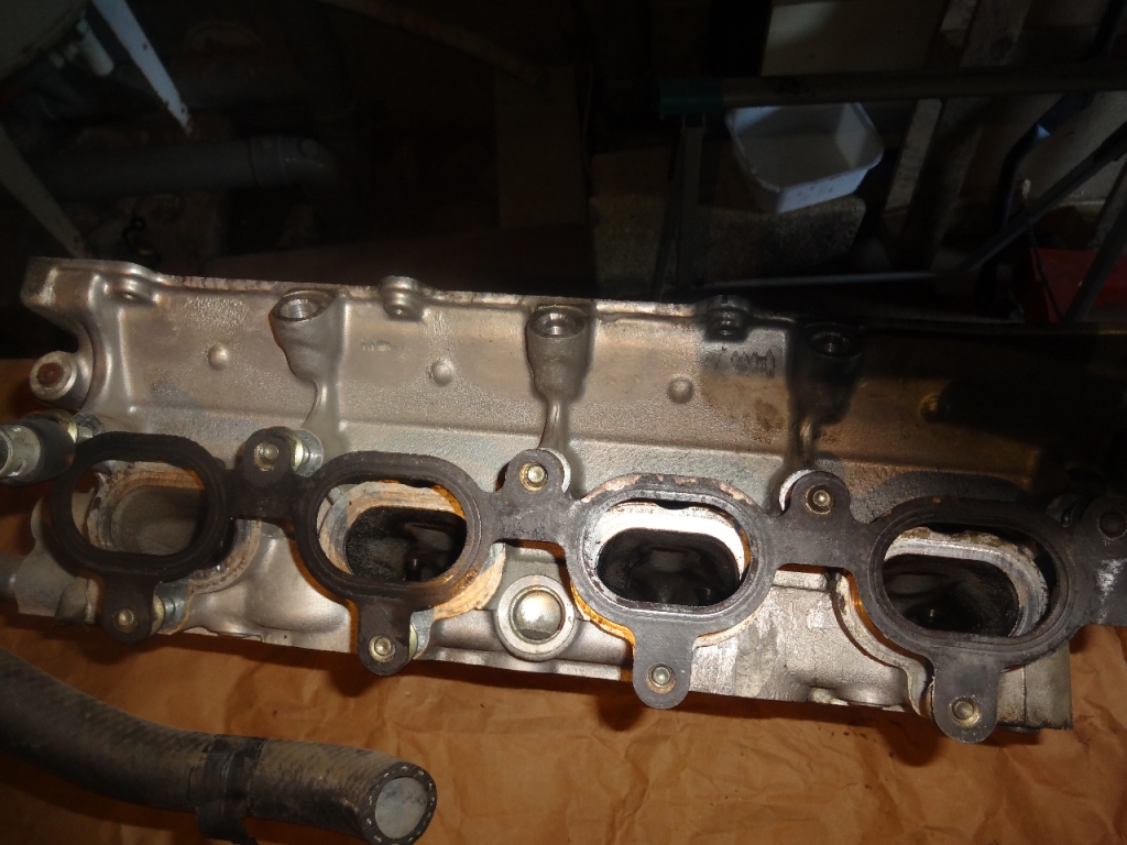

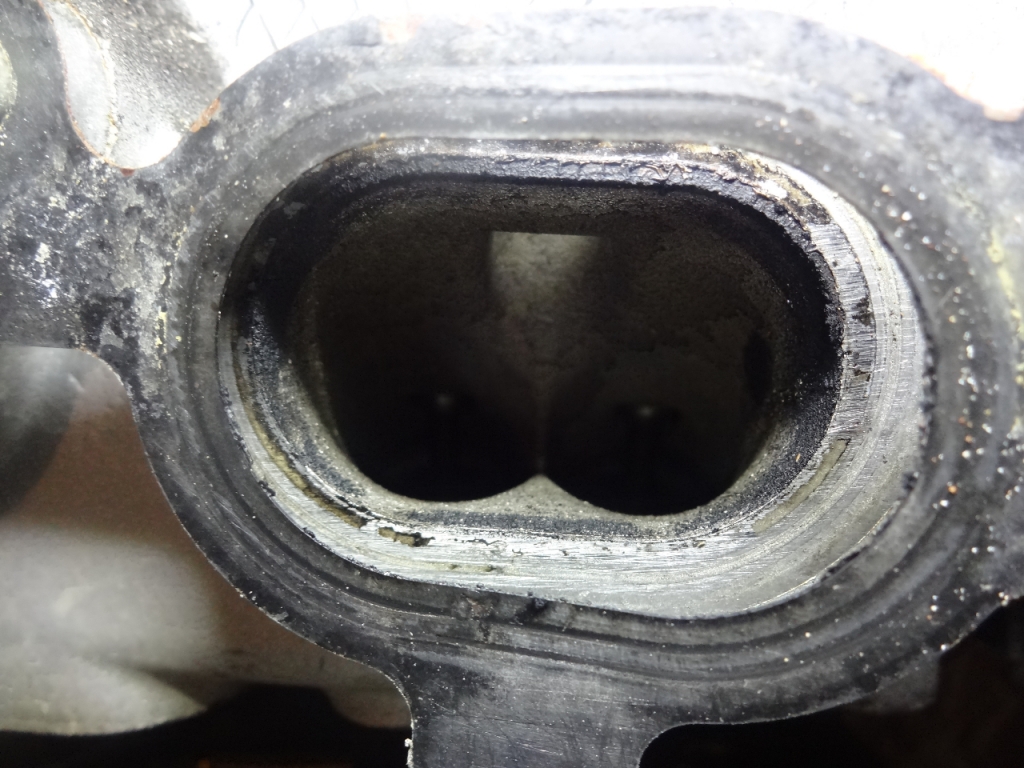

Petit retour sur le choix de la culasse: bp26 vs bp4w
Je ne comprends toujours as l'utilité de cette restriction sur le bp26 :roll:
Bref, à la base surtout le changement de culasse était pour avant tout récupérer e collecteur d'admission de nb. Voici ce que donne le joint de nb sr la culasse de gtr:

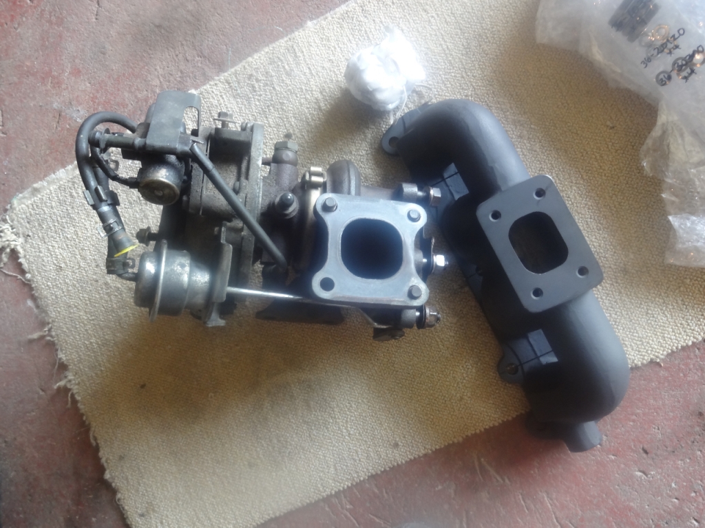

Sinon notre ami Neobob malgré un retard conséquent a eu la gentillesse de faire un petit détour par chez moi le temps de gober un coca avant de reprendre la route de Pouilly :lol: Il a dû avoir peur que je m'ennuie et il m'a ramené de quoi m'occuper:
Et le collecteur d'échappement fm sur lequel je vais devoir greffer une platine pour le vj23:

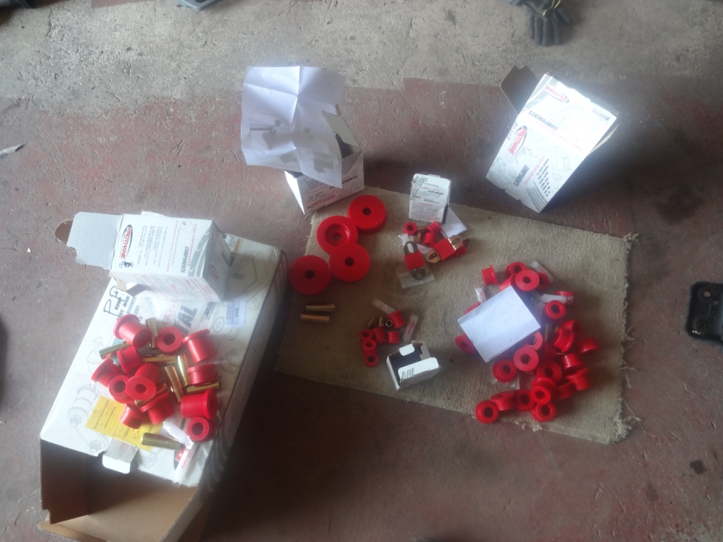

Les combinés BC Racing sont là depuis plus d'un mois.
Tous les silent bloc poly sont montés: me reste plus que le berceau arrière à préparer et tout sera passé à l'epoxy.
