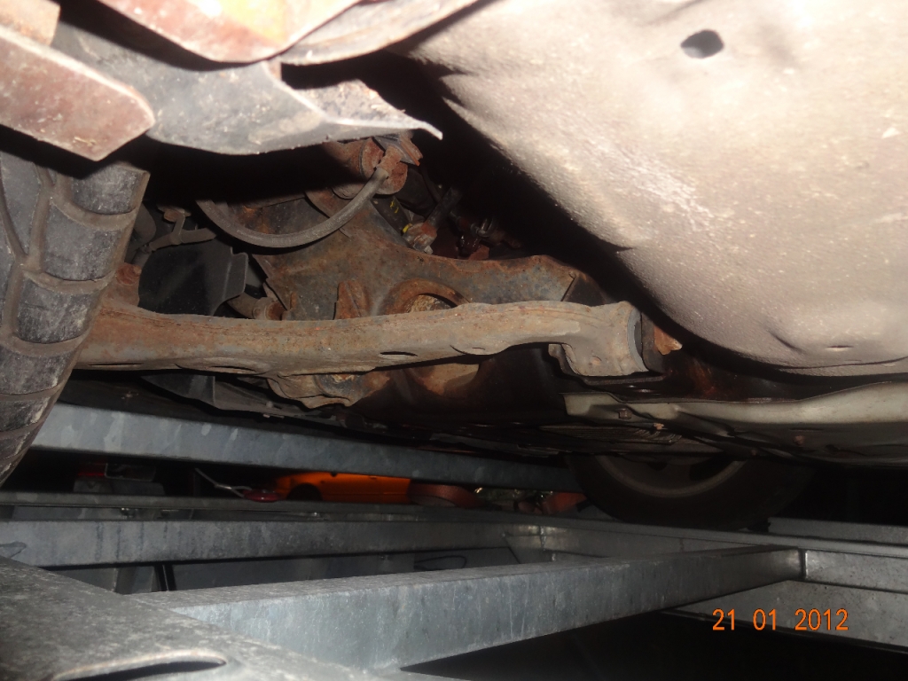

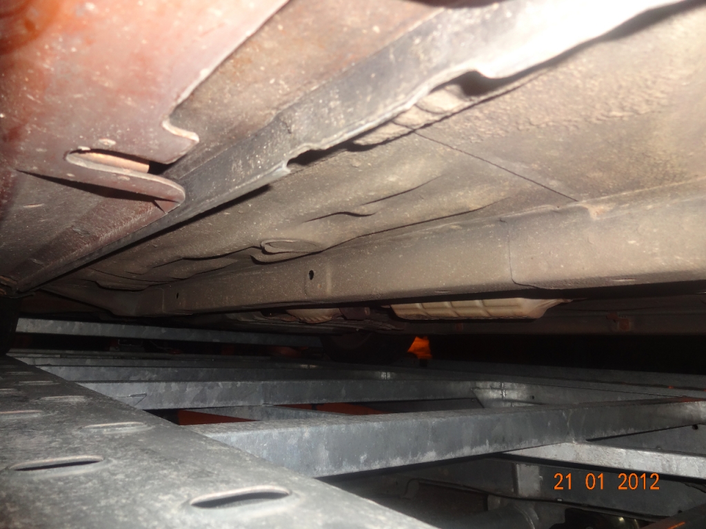

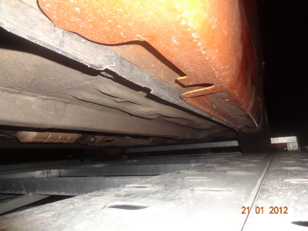

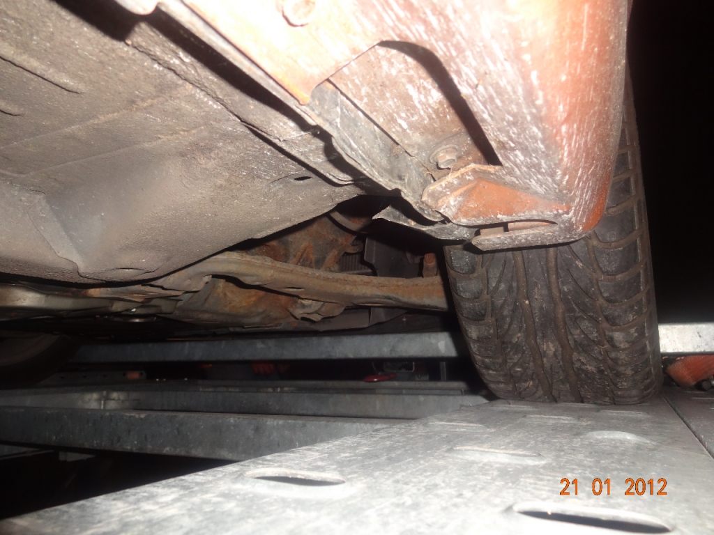

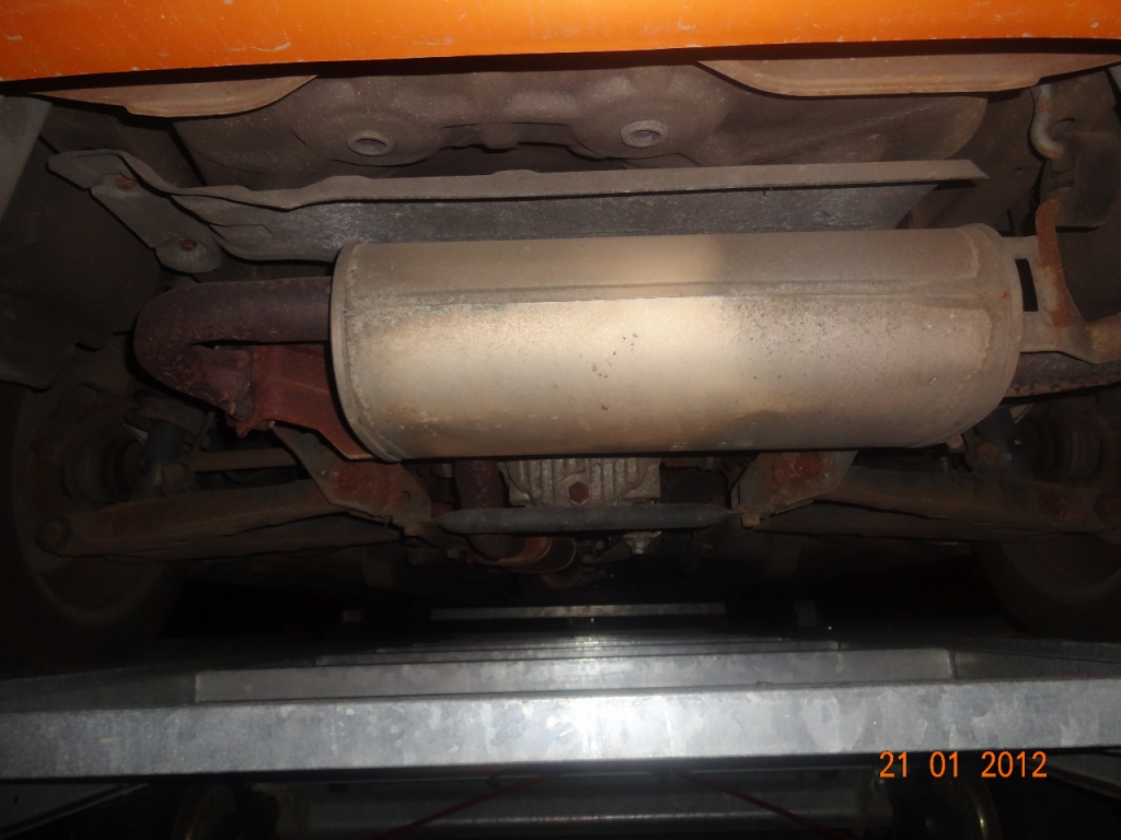

J'ai enfin pris le temps de faire quelques photos. Voilà à quoi ressemblait le chassis quand je l'ai récupéré (faites pas gaffe à la date c'était e 11 avril dernier:

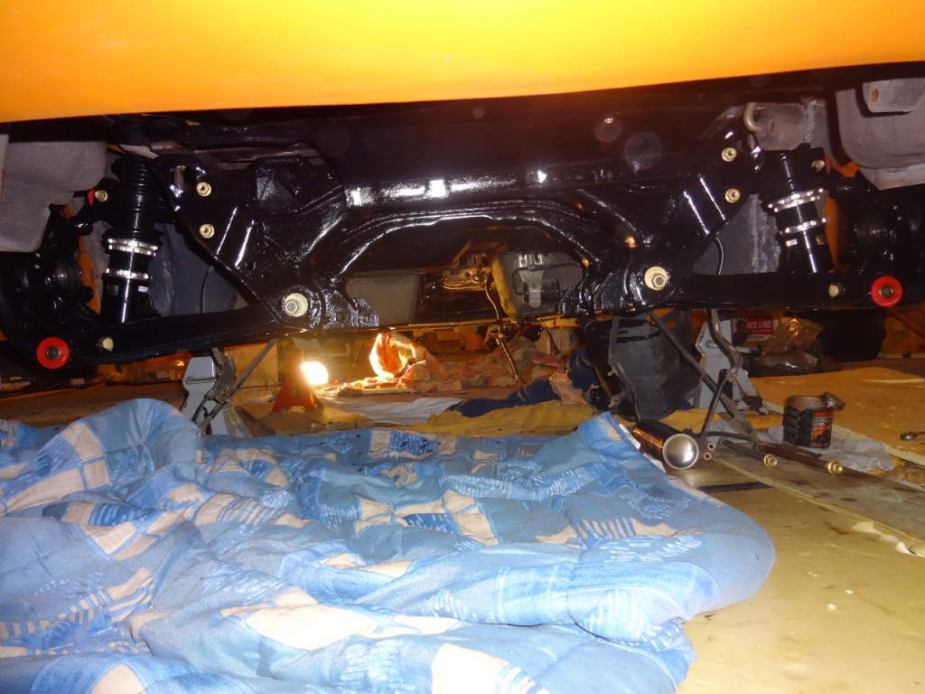

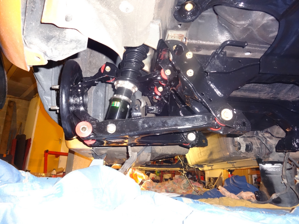

Et voici maintenant l'essieu arrière en cours de remontage.

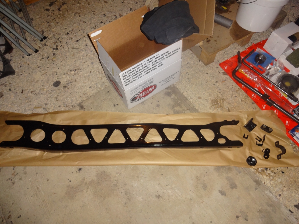

Décapage de tous les bras, berceau etc... et mise en peinture epoxy Restom
Nettoyage de toute la visserie puis passage au dérouillant phosphatant restom et un petit coup de bombe haute température pour la finition

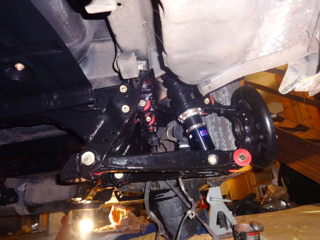

Remplacement de tous les silent blocs par le kit poly de chez BEGI.
Nettoyage du sous bassement avant remontage avec application de rustol owatrol pour la protection. Tout le sous bassement y passera. Pour l'essieu avant, il a eu droit au même traitement mais je ne l'ai pas encore remonté sur le chassis.
Désolé il y a un peu de poussière sur les demi trains^^.

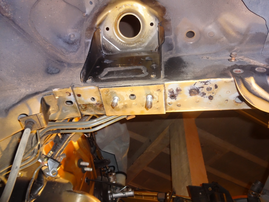

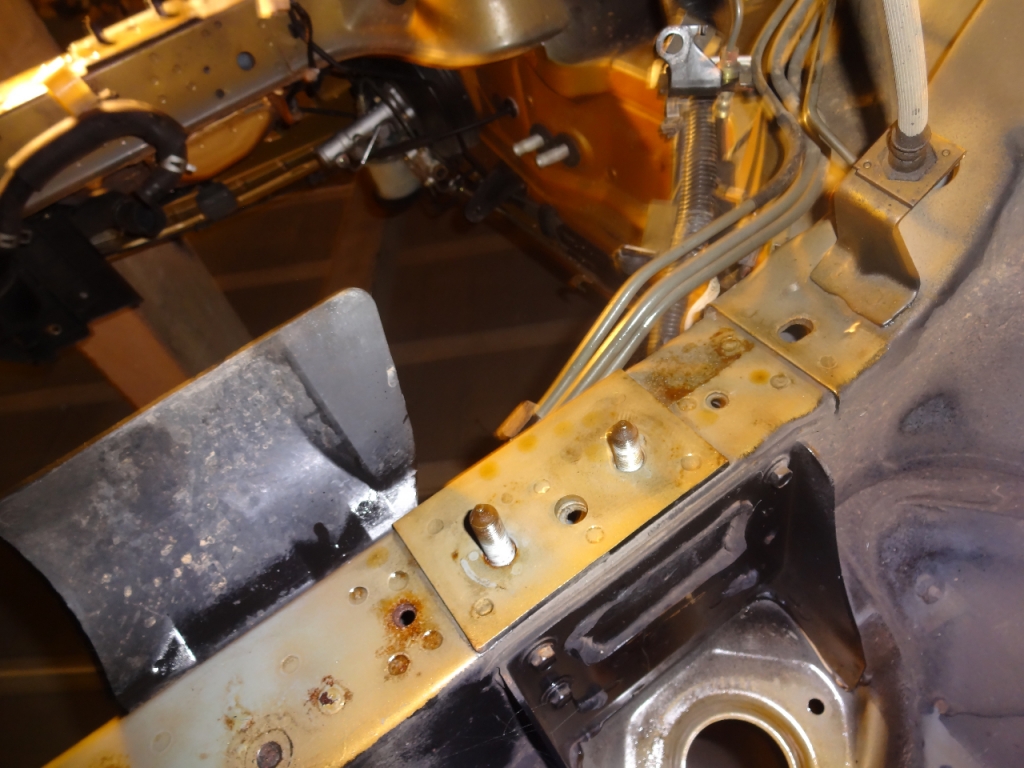

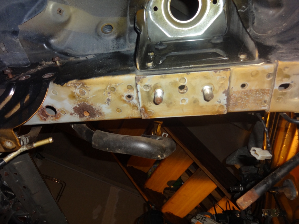

Sur une des photos, on peut voir les deux trois petits points de corrosion qui ont eux aussi été traités au convertisseur de rouille wurth (à l'angle du berceau).

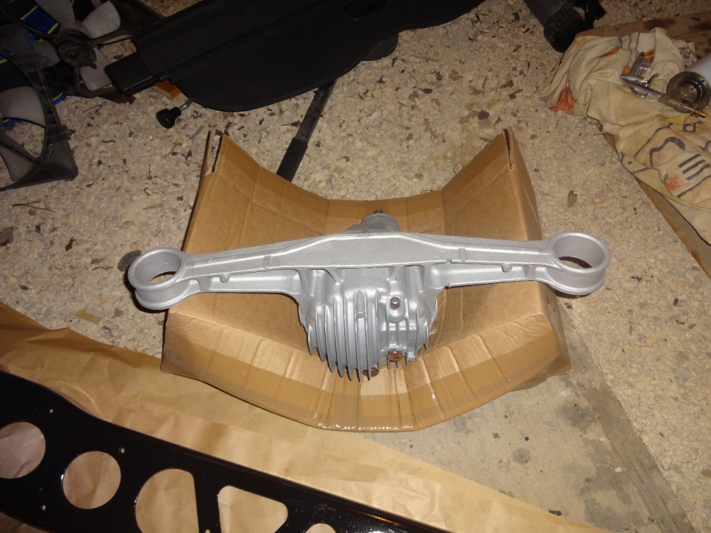

Le ppf a lui aussi eu droit à son coup d'epoxy après décapage. Ce type de peinture est une vraie galère à appliquer sur l'alu mais son pouvoir de protection contre les projections etc... ont conforté mon choix:
Et pour finir le traitement des points de corrosion entre berceau avant et longeron avant au convertisseur de rouille:

Quand tu parle de décapage, Tu as fait quoi ?
Ça tien bien la peinture epoxy restorm ? Tu as quel retour sur ta GTR ? Tu ne mets que ça ? Cb de couche ?
Aussi non, le rendu est vachement bien :)

Le rendu serait encore mieux au pistolet, car oui l'epoxy restom peut se faire au pinceau ou au pistolet (seule la dilution change).
Quand je parle de décapage, il suffit de bien brosser et dégraisser les surfaces à traiter: faut de la patience avec le berceau arrière.... L'epoxy a aussi un gros avantage c'est qu'il traite la rouille en profondeur.
Sur les parties saines, brossage grossier et un coup de toile en 320 pour que l'epoxy accroche bien.
Suivant l'état des pièces à peindre, je mets deux voir trois couches (plus c'est oxydé plus l'epoxy va être "absorbée" par le métal). Surtout aucun apprêt ou autre .
Sur la gtr, j'avais carrément déblaxonné tout le soubassement, les passages de roue etc et tout passer à l'epoxy.
Non seulement ça traite et protège énormément de la corrosion, mais ça encaisse aussi les projections, éclats en tout genre.
D'ailleurs, c'est que j'ai mis au niveau des pieds conducteur et passager sur la gtr: pas une rayure malgré les cailloux etc....
Sur la mx5, la caisse restera comme d'origine: le mastic est vraiment nickel et je ne pars pas du tout sur un projet aussi radical que la gtr.
Seul bémol, ne pas peindre de l'epoxy avec la moindre humidité dans l'air: elle va légèrement blanchir en séchant sinon.

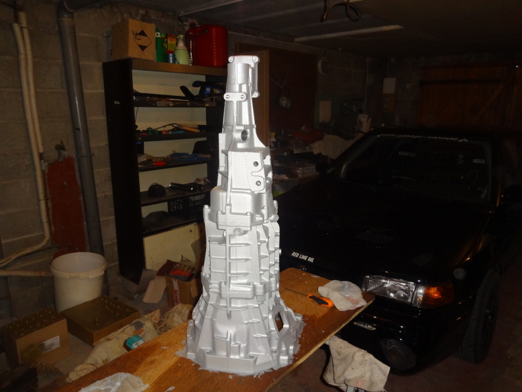

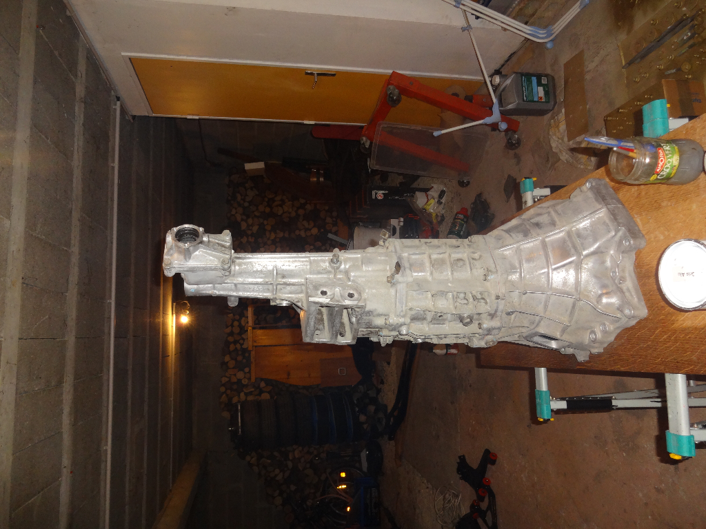

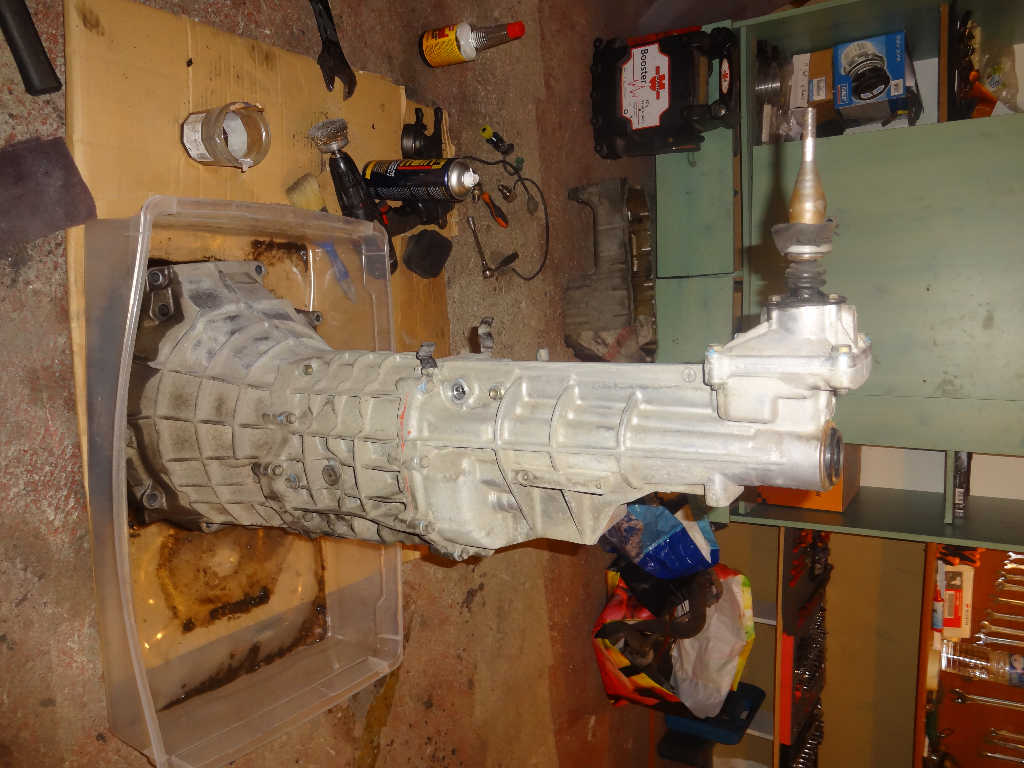

On continue dans le nettoyage, peinture, et on s'attaque à la boite.
Super chiant à nettoyer mais le résultat est là. Premier essai plutôt concluant d'un produit de chez restom encore.... :ricane: : le 8830.
Pour l'alu, le mieux serait peut être de le diluer très légèrement, car il est vrai qu'elle est relativment épaisse et au pinceau forcément on ne peut pas obtenir une finition ultra lisse.
L'avantage comparé à la peinture en bombe, c'est qu'on obtient une bien meilleure protection contre les éclats et les projections.
La boite 6 avant / pendant décapage / après décapage / et mise en peinture

BV et torsen finis!!! Un bon jeu de patience :bave:
