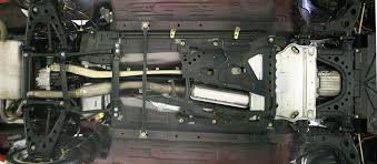

stan69 a écrit :
Par contre j'ai vu que ton renfort arrière est en forme de "U",c'est pour ça que ça passe.La mienne est en forme de "8" d'origine,que j'ai du modifier en forme de "0" à cause de mon rabaissement extrême.....et maintenant je vais être obliger de la mettre de la même forme que toi
Je ne savais pas qu'il y avait deux types de renforts :etonne: Photo ?
J'ai pas trouver plus grand en photo :sic:

Celle en forme de "8" à l'arrière.A savoir que j'avais déjà viré la barre au milieu du "8" à cause mon rabaissement et que maintenant je vais devoir viré celle de droite.
Mais bon,comme j'ai un Hard Dog ,je ne pense pas sentir de différence.
