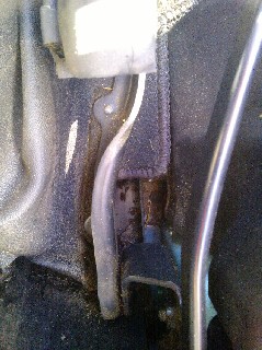

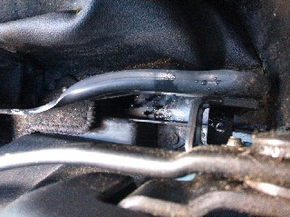

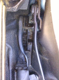

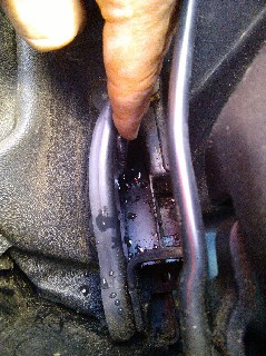

Bon, j'ai pas bossé sur les attaches du hard top vu que je l'ai viré pour profiter du top down de temps en temps :D .
Mais j'ai pris quelques nouvelles photos et débouché les évacuations de capote (surtout à droite).
Avant (complètement dégueulasse):
Après (un peu moins dégueulasse) :aie: :

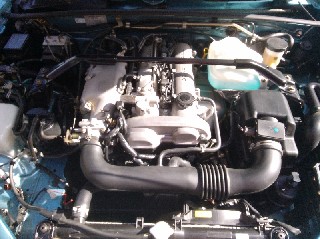

Le moulin :
