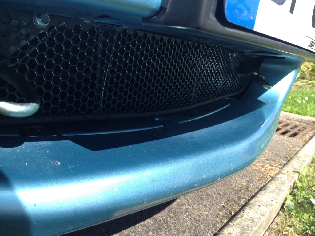

Donc: Grille de radiateur noire, ça se voit peu, c'est vraiment cool. J'avais hésité jusqu'au dernier moment avec la grille couleur inox, je regrette pas. Le remove insect de Mazda histoire de voir ce que ça vaut. Ma méthode de lavage standard ne vient à bout de ses butineurs que trop difficilement. Et le pack de consommables ampoules/fusibles de rechange. Je tournais avec les mêmes vieux consommables depuis 3 voitures et X années, je ne sais même pas s'ils étaient tous en état de fonctionnement.

Super la grille de calandre noire!

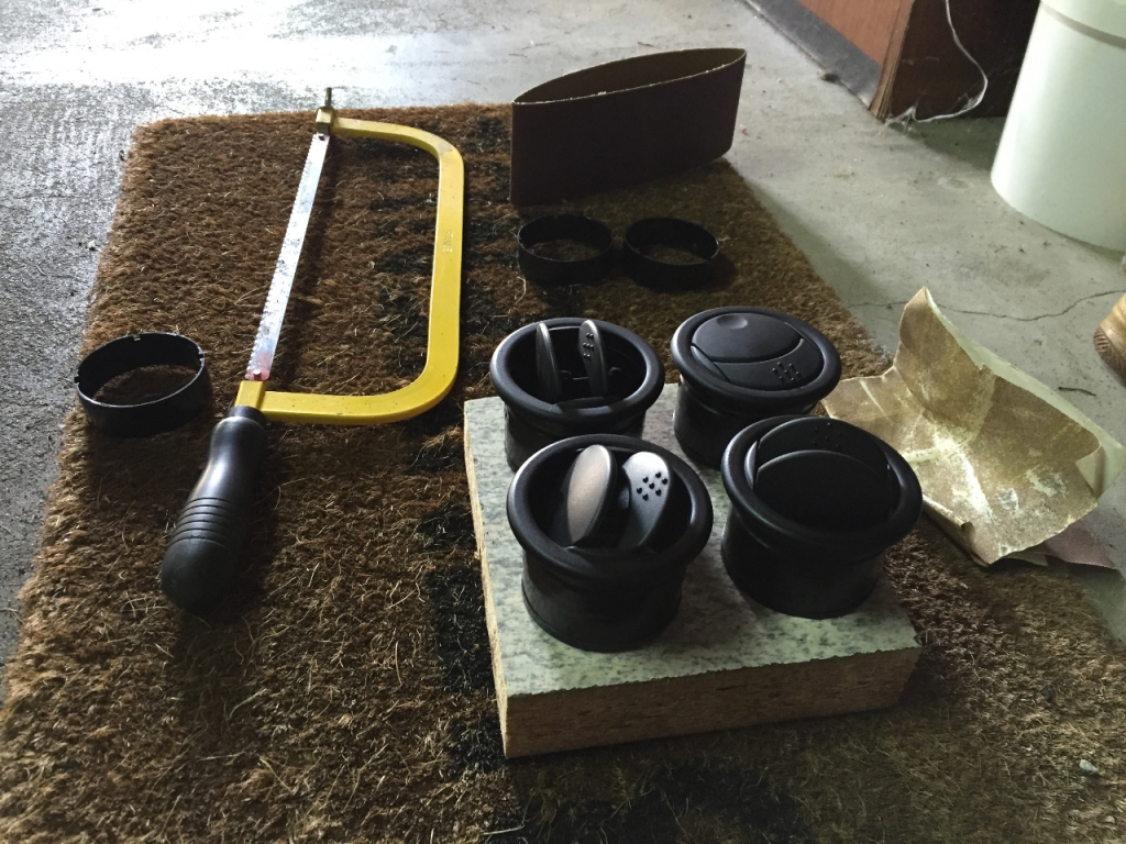

Du coup, direction la Bay! Je vous présente ceux venant d'une Mitsu Eclipse mk3.
À peu de choses près compatibles avec nos Mimix. Suffit de raccourcir d'environ 2cm et d'amincir un poil.. Une petite scie à main, du papier de verre pour rendre la coupe plus propre, et hop.

L'arme du crime une fois les méfaits accomplis.
Il y a deux façons des les "clipser": Soit en l'enfonçant jusqu'au *clic*, permettant de savoir que les languettes sont en position, et que donc, bah ça tient. C'est le cas du 3e en partant de la gauche (celui de droite sur la console centrale). L'avantage, c'est que l'on garde la capacité à le tourner autour de la bague. L’inconvénient étant qu'il ressort un peu plus du coup (on voit que le soleil se reflète sur la partie haut du cercle, c'est le seul). L'autre façon étant de les enfoncer encore un peu plus, en forçant ce coup-ci un peu, afin de les rentrer complètement. On ne peut plus les tourner, aussi faut-il bien trouver la position avant, mais ça fait un peu plus OEM, vu que ça ne dépasse plus. Ça se voit plutôt bien sur celui de gauche, il paraît parfaitement intégré au tdb. :beer:

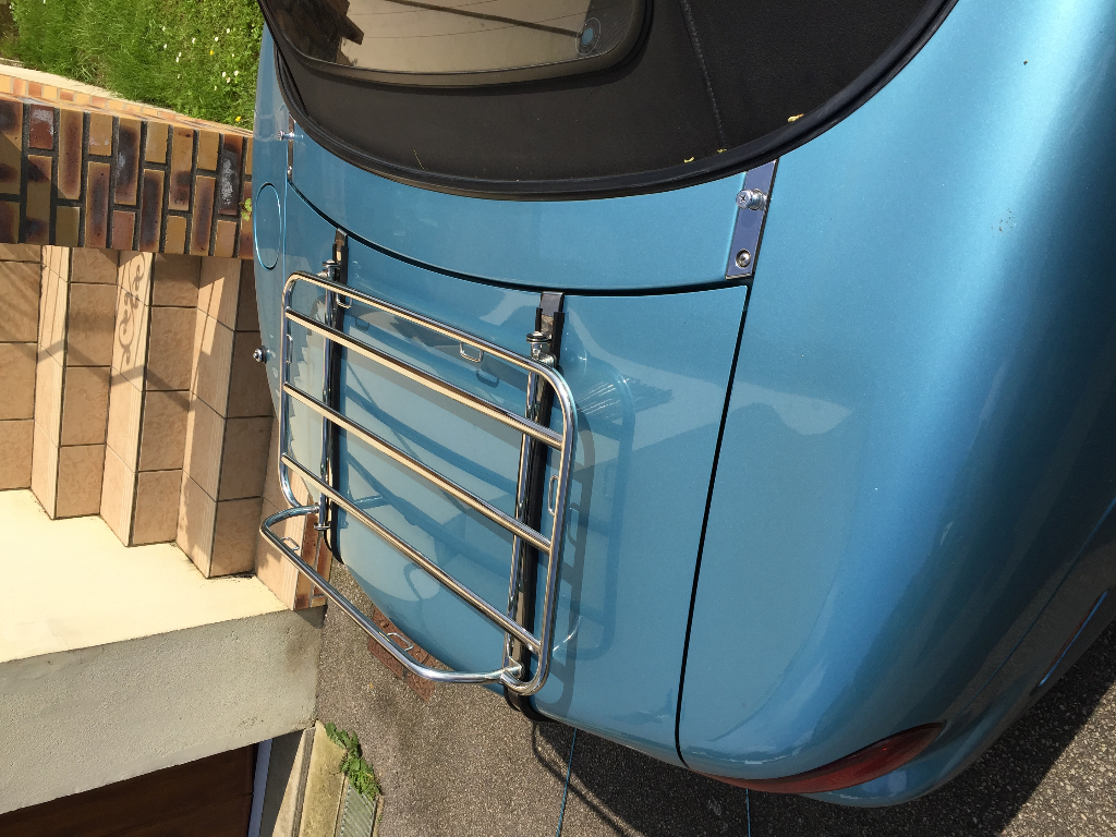

Le Classic Carriers tout beau tout propre, merci à Rob1. Ça rend l'auto furieusement classe, c'est dingue.
