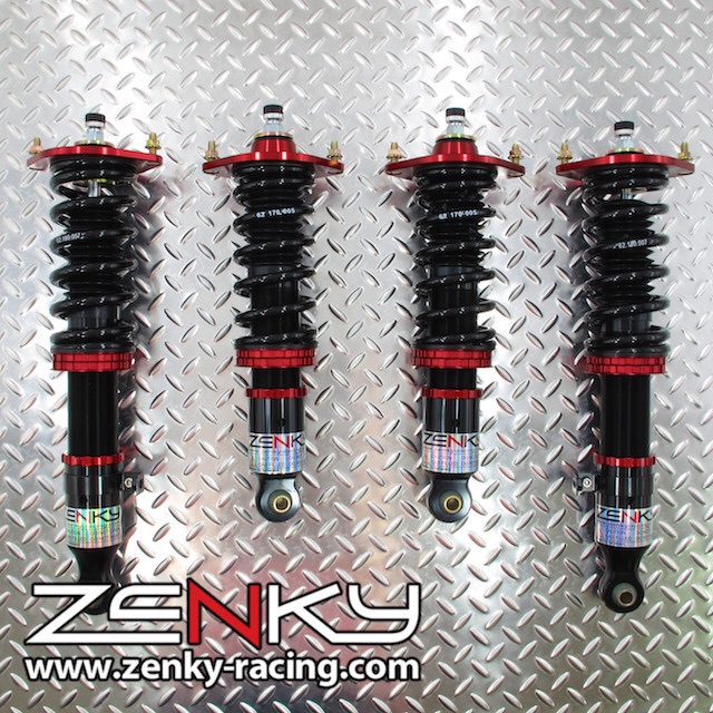

Pour remonter la voiture, il faut dé-serrer l'écrou du bas, ensuite tu tournes l'amortisseur sur lui même. Une fois que tu as la hauteur que tu veux, re serre l'écrou du bas.

Génial! Merci beaucoup pour la manip, je vais tester dès que j'ai le temps ! Je vais pouvoir rentrer dans mon parking xD

petit conseil:
marque une ligne sur les 2 bague du haut avec du style indélébile ou vernis a ongle coloré.
comme ca tu pourras compter le nombre de tour que tu fais et faire de même sur les autres.
