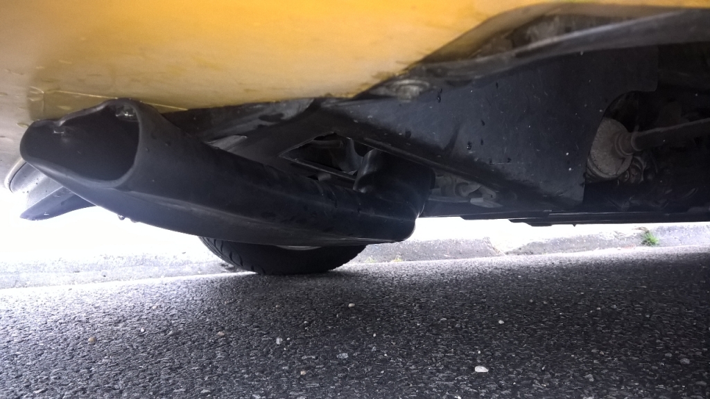

Voilà le K&N est posé :woo:
Une petite heure pour le montage. Il me reste à fabriquer un pare chaleur inox.
Ici on voit le boa qui apporte l'air frais.
Et là l'entrée d'air sous le PC mais il va falloir que je fignole tout ça. C'est en caoutchouc mou donc pas de soucis si ça touche.
Niveau sonore, au ralenti pas de différence, en conduite cool idem, par contre en accélération en pleine charge un son très rauque apparaît dès 2 500 trs/mn. :bien:
Avec le Cobalt qui suivra, ça va le faire bien bien. :D

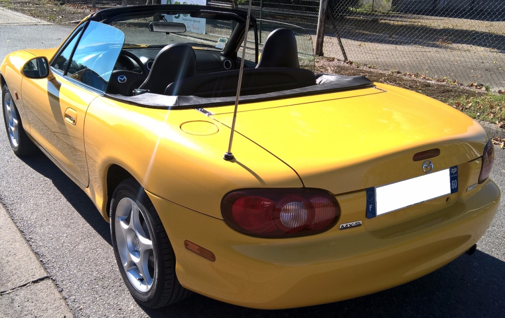

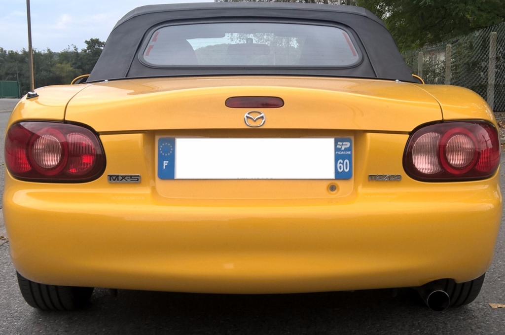

Voilà les ressorts Tein S-Tech sont posés. :woo:
Environ 3h pour déposer et remonter le tout. :oops:
Visuellement la caisse est un peu plus basse, pas de trop comme je le voulais. :bien:
Je ne voulais pas une caisse posée à terre style tuning.
En fait je trouve que la mimix devrait sortir d'usine telle quelle. :love:
Niveau hauteur de caisse pas de soucis pour passer les ralentisseurs donc c'est parfait.
Concernant le confort, c'est plus ferme mais ça reste confortable et sur gros freinage la voiture plonge beaucoup moins de l'avant. :love2:
Pour rappel, les ressorts Tein sont donnés -20mm avant, -37mm arrière.
Merci à Regis_92N pour ses conseils qui m'ont orienté vers les ressorts Tein.
