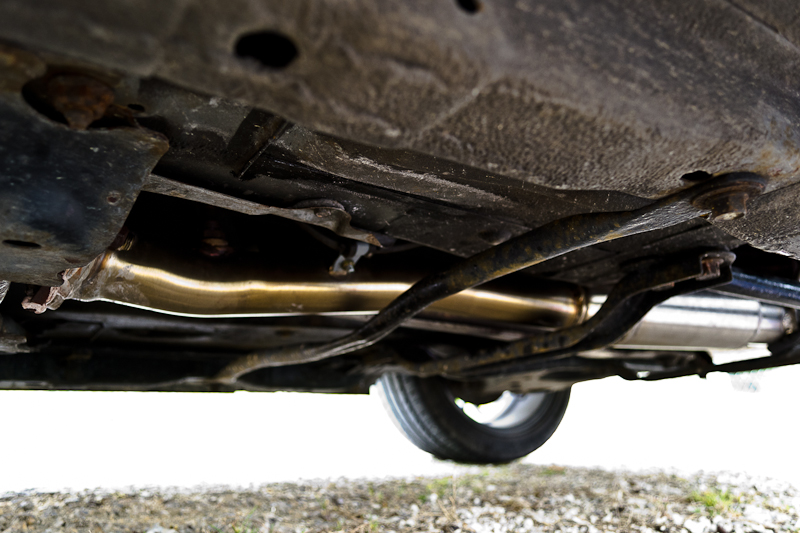

Petits travaux du weekend, c'est gros :o et ça bourdonne :)

pas de fuite? tu as gardé le cata?

Pas de fuite, j'ai utilisé en supplément de la pâte à joint échappement ;) La seule contrainte était au niveau de la patte fixation silent bloc au niveau du raccord de bride qui permettait pas une bonne étanchéité lors du serrage. Je l'ai un peu redressé comme je pouvais et cela a l'air bon :)

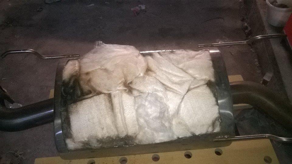

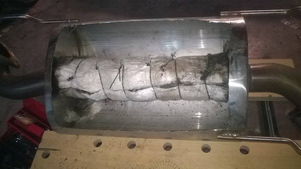

D'après les photos de Alex qui à largement ouvert son cobalt pour le vider c'est un silencieux à absorption contrairement à celui d'origine qui est à chambres/chicannes.
théoriquement tu as du gagner un peu de couple, tu es tjr catalysé?

Impressionnant l'ouverture ! Effectivement, un petit plus à bas régime mais c'est pas folichon non plus. Ca me rappel un peu la modif de mon CRX lorsque j'avais installé le collecteur d'echapp'
Du bas jusqu'à mi régime, un peu plus souple ;)
Par contre, je reviens sur l'admission avec mon vieux green air, j'ai vraiment ressentis qq chose.
A voir lorsque le cobalt sera un peu débridé dans quelques "miles" :geek:
Sinon, le cata est toujours là. A priori il fait partie du 2-1 du collecteur.
Genre ça; http://www.ilmotorsport.de/shop/article ... 2ae637a66a
