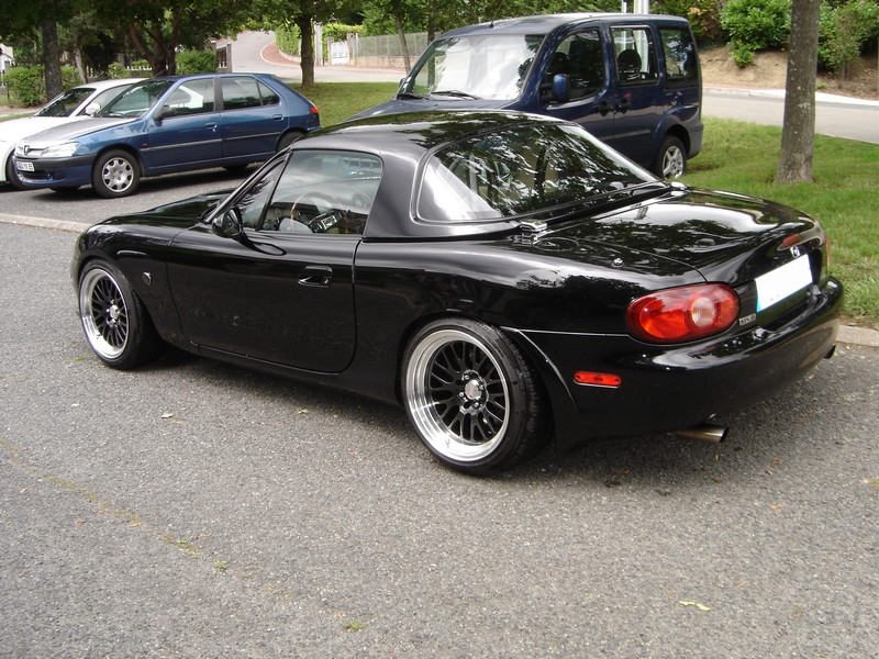

Petit up.
Changement de jante,pour passer à quelque chose de plus soft devant.
XXR 531 16x8 ET20 et 16x9 ET0
Et une sans la plaque....dommage que je sois obliger de là remettre :sic:

Message(s) : 17227
:jaime:
 Sujet du message : Re: La mimixe de stan
Message Publié : Sam 12 Juil 2014, 13:01
Message(s) : 3819
Oouaaahhhh une tuerie !!!!!!!
Message Publié : Sam 12 Juil 2014, 13:15
Message(s) : 15253
Dat lame :love2:
Message Publié : Sam 12 Juil 2014, 13:24
Message(s) : 3745
Elle a vraiment un bon p'tit look ta Mx :love:
Message Publié : Sam 12 Juil 2014, 13:43
Inscription : Mer 9 Mars 2011, 18:59
Message(s) : 247
:jaime:
:D
NB OE de 1999
Message Publié : Sam 12 Juil 2014, 13:51
Inscription : Sam 30 Mars 2013, 11:30
Message(s) : 881
Localisation : Lausanne/suisse
la lame mazdaspeed ressort mieux sur une noir... :tantpis:
meme problème avec les BCracing , a l'arrière j'suis obligé d'être a -4.5 sinon j'ai plus bcp de filetage
sinon elle est juste magnifique ta mx. :love2:
