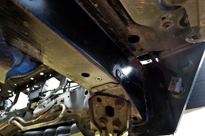

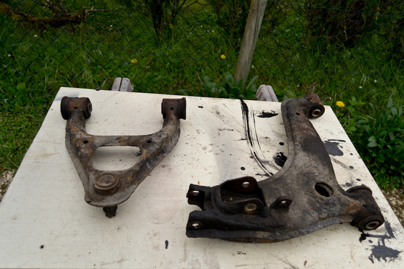

La mimix va bien, on continu la réfection de ses dessous,
Rebelote, train avant,
Puis quelques montages d’inserts des anciennes vis cassées sur les poutres,
Le train avant devrait être posé week-end prochain et viendra l'étape de la distrib si tout va bien :)

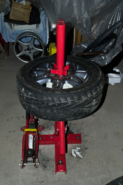

J'ai acheté un p'tit outil sympa car j'en ai ras le bol d'user le pneu gauche :cyp:
A suivre...

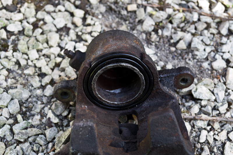

Je me doutais d'un p'tit soucis sans gravité sur le freinage... L'étrier avant droit, début de grippage.
Il manquait le soufflet du piston. Peut-être l'ancien garagiste qui voulait fidéliser sont client :?

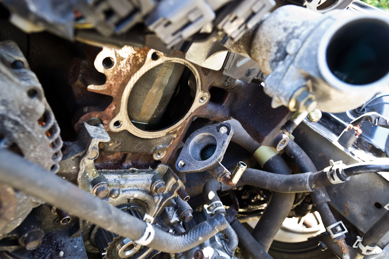

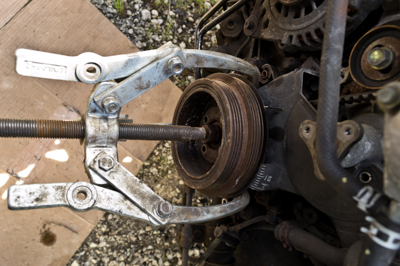

J'ai commencé le changement du kit distrib' plus pompe à eau.
C'est beau un VVT :love2:

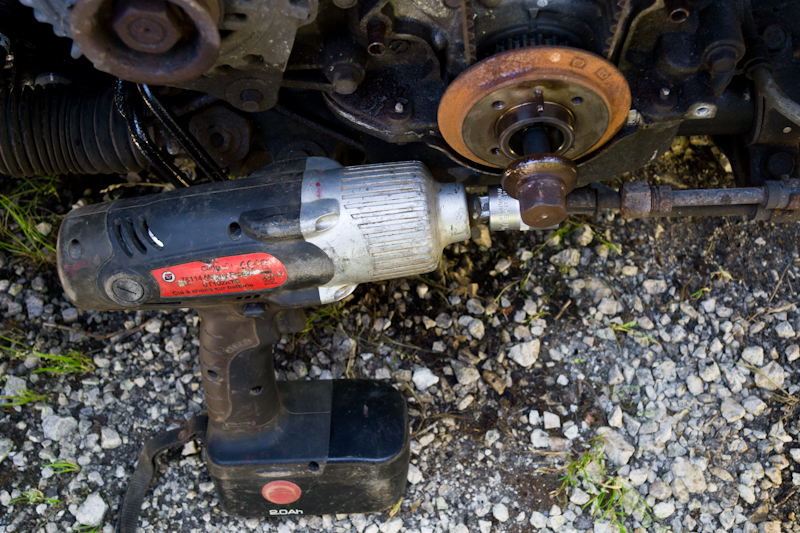

Arrivé à la poulie dumper, grand moment de solitude...
On m'a prêté un arrache moyeu et un pétard, bye, bye l'écrou :D C'est la première fois que j'utilise
une clé à choc, c'est d'une facilité déconcertante !
Puis le démontage courroie / poulies et annexes,
J'espère faire tourner le moteur week-end prochain :)

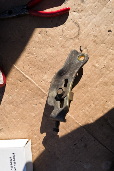

Néanmoins, j'ai besoin d'aide, est-ce que quelqu'un peu me faire une photo précise de la mise en
situation de la fixation / réglage de l'alternateur ??
Cette pièce là;
Je n'arrive pas à l'installer correctement :non: En espérent que ce soit pas le support de la pompe à
eau qui pose soucis...
Merci à qui me répondra :hello:

Tu as eu ta réponse pour l'alternateur où tu veux que je fasse une photo sur la voiture de Mme ?
Pour ta géo c'est une bonne base, à affiner en fonction de ton feeling si besoin ;)
 Sujet du message : Re: La NBFL de Seb
Message Publié : Mer 20 Mai 2015, 14:12
Message(s) : 1018
C'est tout bon Yacco :) Merci. J'ai trouvé ma réponse dans une des vidéos de Mike MiataKing.
A vrai dire, je n'avais plus le souvenir que ça se montait en sandwich entre la pompe à eau et l'alternateur. J'avais fixé le boulon sur cette fixation pour pas le perdre et cela m'a induit en erreur...
