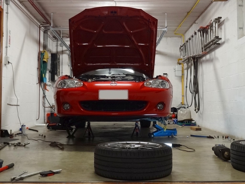

Le chantier :

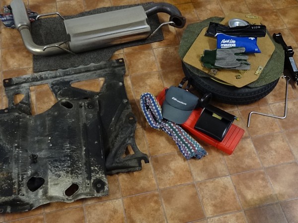

Dépose de la roue de secours, de l'outillage, des caches et renforts de châssis sous la boite, sur-gonflage des pneus et passage avec un réservoir sur la réserve :D
Bilan : 50kg de gagnés et 5mm :)

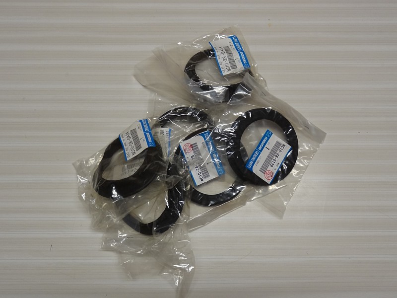

Je vais aussi en profiter pour remplacer quelques caoutchoucs abîmés (coupelles).

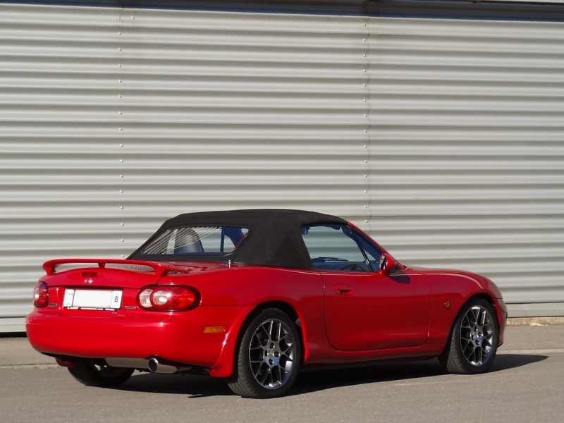

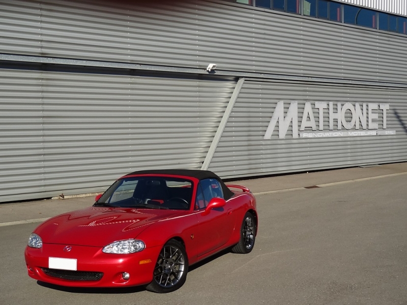

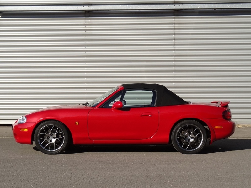

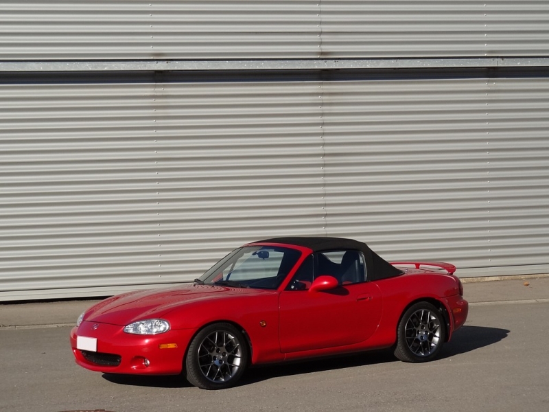

Pour une fois qu'il ne pleuvait pas, j'ai été faire quelques photos cet après-midi :
Ce n'est pas pour faire de la pub mais j'aimais bien le cadrage de la photo :oops:

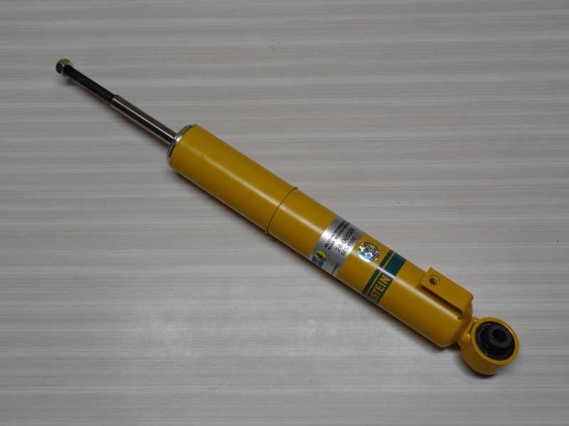

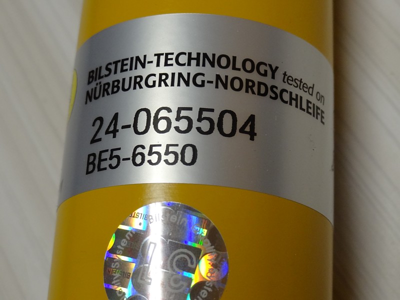

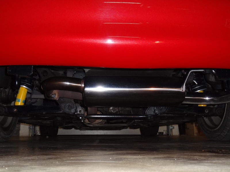

La semaine passée, j'ai enfin reçu mes Bilstein B8 :woo:
8-)
J'ai donc redémonté ma suspension ce WE pour remplacer mes amortisseurs :)
On voit bien la différence de section et de longueur par rapport à l'origine.
Le montage s'est bien passé, L'avantage des B8, c'est qu'ils sont plus courts que les amortisseurs d'origine, donc plus facile à remonter sur la voiture :D
