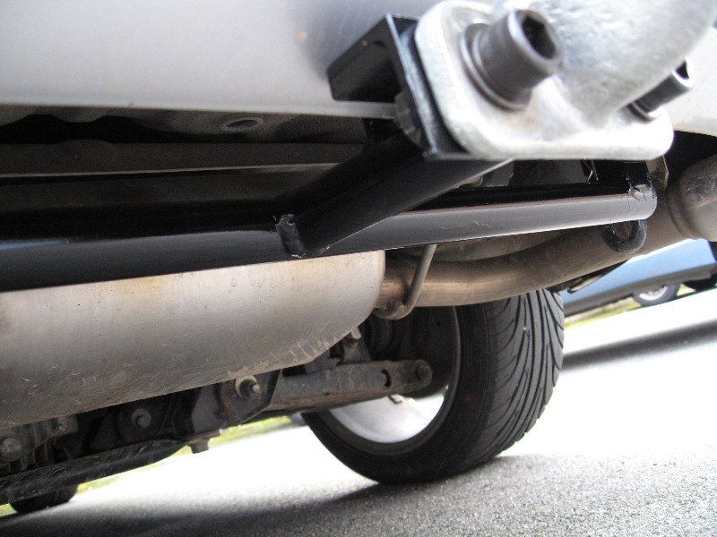

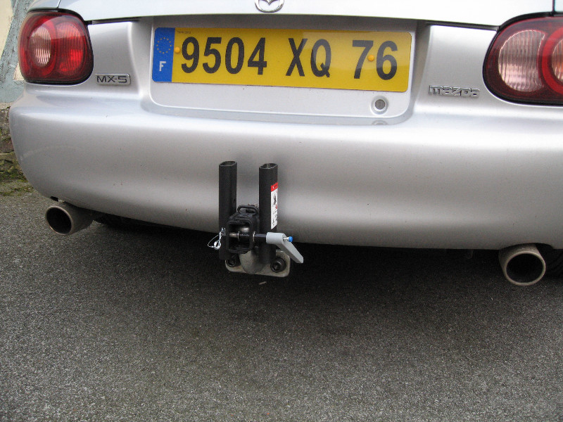

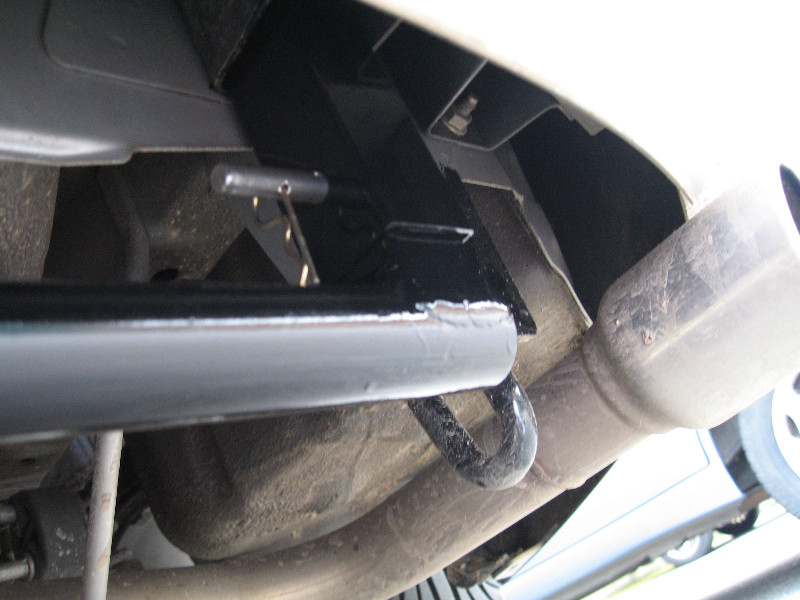

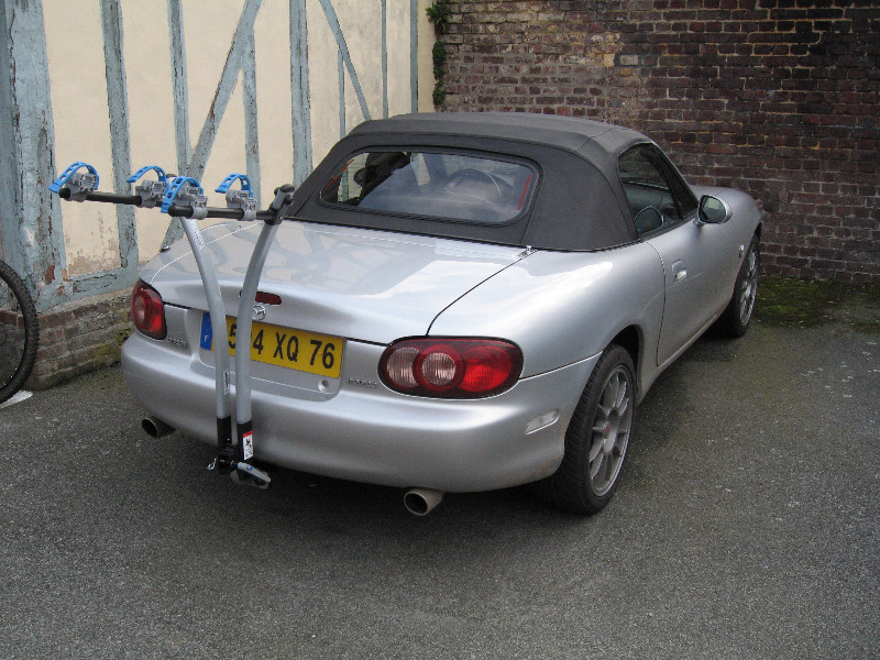

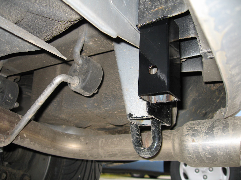

Attelage home-made, ça fait des années. Je posterai les photos ce soir.
J'ai même déjà transporté une remorque (vide) avec :oops:

Les photos du porte-vélo :

Merci pour les photos ;) C'est propre, ça a l'air costaud et facilement démontable ; bref c'est top!
A quoi sert la vis du milieu? est-ce que tu la mets en place depuis l'intérieur du coffre, pour soulager les deux montants principaux?

Je dirais plutôt une butée pour éviter que ça gigote/vibre :? :D

Yes, c'est une butée qui appuie sur la traverse en alu du bouclier pour éviter que le porte-vélo ne bouge trop. Elle est déjà réglée et il n'y a pas a y retoucher lors du montage.
