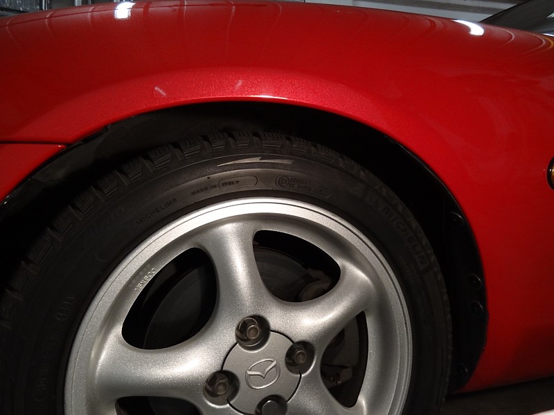

Le 13 mars, M@c a écrit :
Voilà, pneu réparé par vulcanisation :oui:
Contrairement à une mèche, on ne voit absolument rien à l'extérieur :)
15€ pour démontage / réparation + équilibrage, je trouve ça honnête.
Il y a deux semaines, lorsque j'ai remonté mes roues hivers, j'ai remarqué qu'il manquait 0,5b dans ce pneu :roll:
Après deux semaines, j'avais de nouveau perdu 0.2bar :sic:
Comme j'avais pris une photo du clou à l'époque, j'ai pu retrouver l'endroit où le pneu a été réparé. J'ai versé un peu d'eau savonnée à cet endroit et au bout d'un moment sont apparues quelques bulles :sic:
Pas top la réparation :tantpis:
J'ai l'ai donc de nouveau rapporté en réparation mais ils savent pas le faire avant demain :tantpis:
J'espère que ça tiendra cette fois :roll:

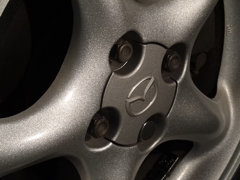

Tiens, je n'avais jamais remarqué que les jantes de NB étaient aussi pailletées que le Velocity Red de mon NBFL :etonne:
Sur photo, c'est très difficile d'avoir un bon rendu. Je me suis donc amusé à jouer avec l'angle de vue et la lumière pour faire ressortir ces paillettes :)

Roue récupérée aujourd'hui.
Avant de la remonter, j'ai versé un peu d'eau savonnée à l'endroit de la réparation.
Résultat, c'est pareil, toujours des bulles à cet endroit :x
Demain, obligé d'y retourner (et donc de m'arranger avec mon boulot pour finir plus tôt) :roll: :x

Le 11 mars, M@c a écrit :
Je pourrais réparer le pneu moi-même avec une mèche mais je préfère l'apporter chez un marchand pour une réparation homologuée (par l'intérieur).
Si j'avais su :roll:
Hier, je rapporte de nouveau mon pneu chez le marchand en lui expliquant que ma perte est toujours là, puisque l'eau savonnée fait des bulles à l'endroit de la réparation :roll:
Il me répond en poussant sur mon pneu : "Bah, il est toujours gonflé votre pneu :etonne: ".
Forcément puisque je ne perdais "que" 0.1 bar par semaine :roll:
Aujourd'hui je le récupère avec un belle mèche plantée dedans :etonne:
Moi qui voulais une réparation propre, dans les règles de l'art :roll: :sic:
Enfin, si j'ai un problème au Winter, il y en aura bien un qui me prêtera sa galette (pour ne pas salir la mienne) :D
