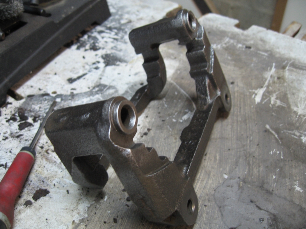

Je tente de supprimer la rouille sans avoir à passer des heures a brosser sur la perceuse. J'avais repéré la technique de l’électrolyse depuis longtemps sans avoir essayé. Du coup c'était le moment, vu l'état des étriers sur la FL du papa de Ludoo.

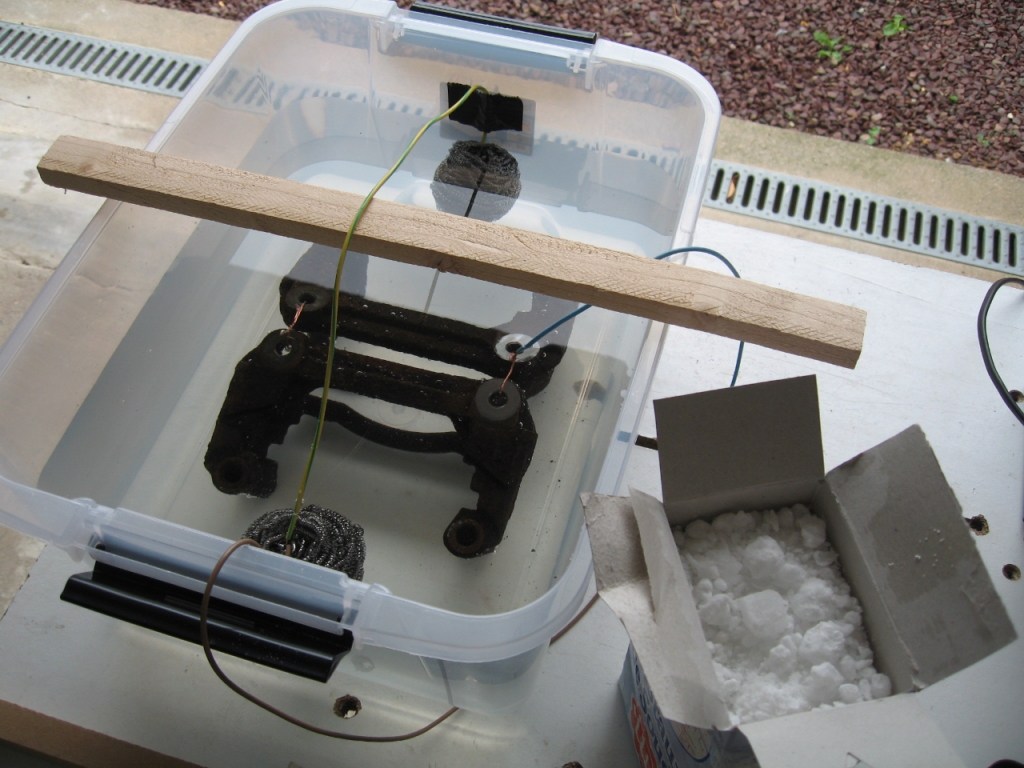

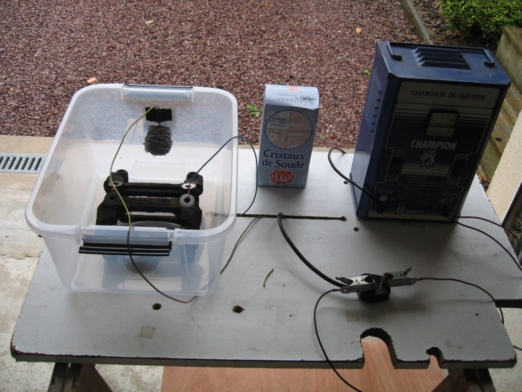

J'ai terminé ce soir après environ 8H d’électrolyse. Entre deux j'ai dû changer de source de courant car le chargeur de batterie se mettait en protection au delà de 4A. Une alimentation de PC à pu prendre le relai.
Voici quelques photos. Je n'ai aucun mérite, j'ai repris ce que j'ai vu sur le net. Si cela vous intéresse, une petite recherche permet d'en savoir plus.
Support d'étrier fraichement démonté :
Détail de la zone qui laisse entrer la rouille dans les coulisseaux :
Le système avec le câblage :
Pôle + sur les cathodes en inox, pôle - sur les pièces à traiter :
De l’eau de pluie, de la soude ménagère :
On met l'alim et ça commence direct à faire des bulles :
