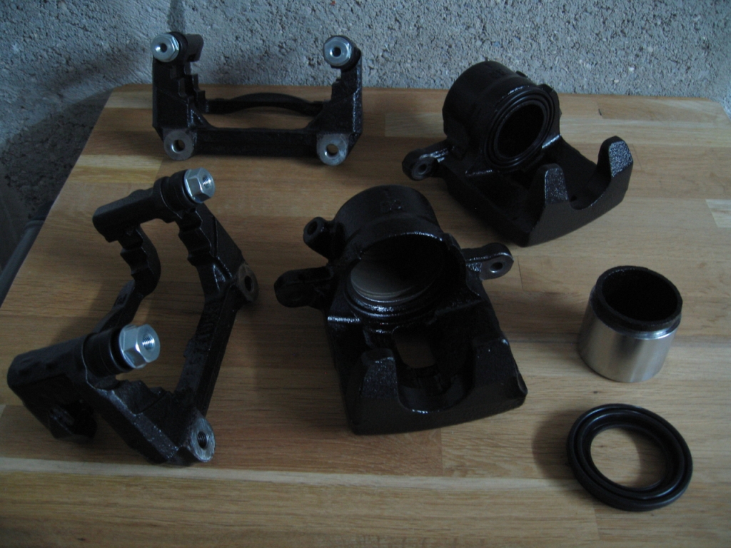

J'ai utilisé une prise UK sur laquelle j'ai branché les pinces. Au début avec juste l'eau, ce n'est pas très conducteur, puis ça s'améliore en mettant la soude. Côté courant, ça démarre à environ 0.5A, puis ça monte progressivement. Je n'ai pas fait de mesure après avoir mis l'alim de PC, mais les 4A ont été dépassés.

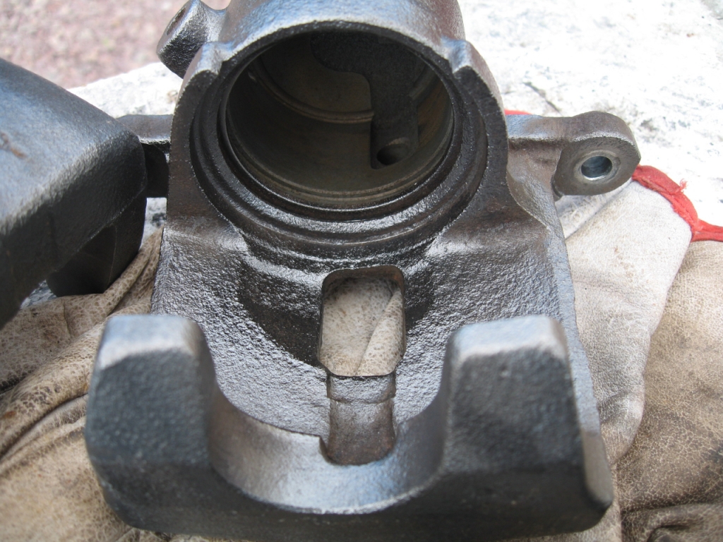

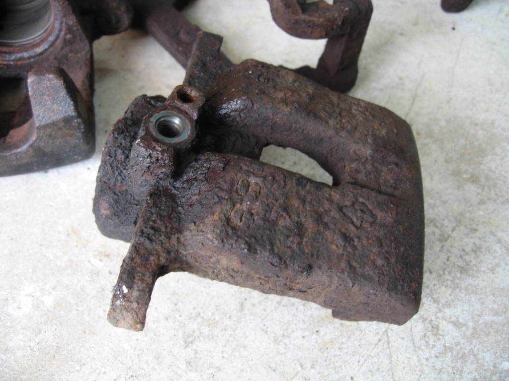

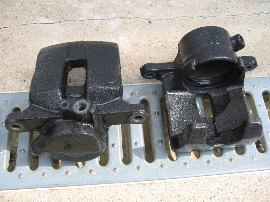

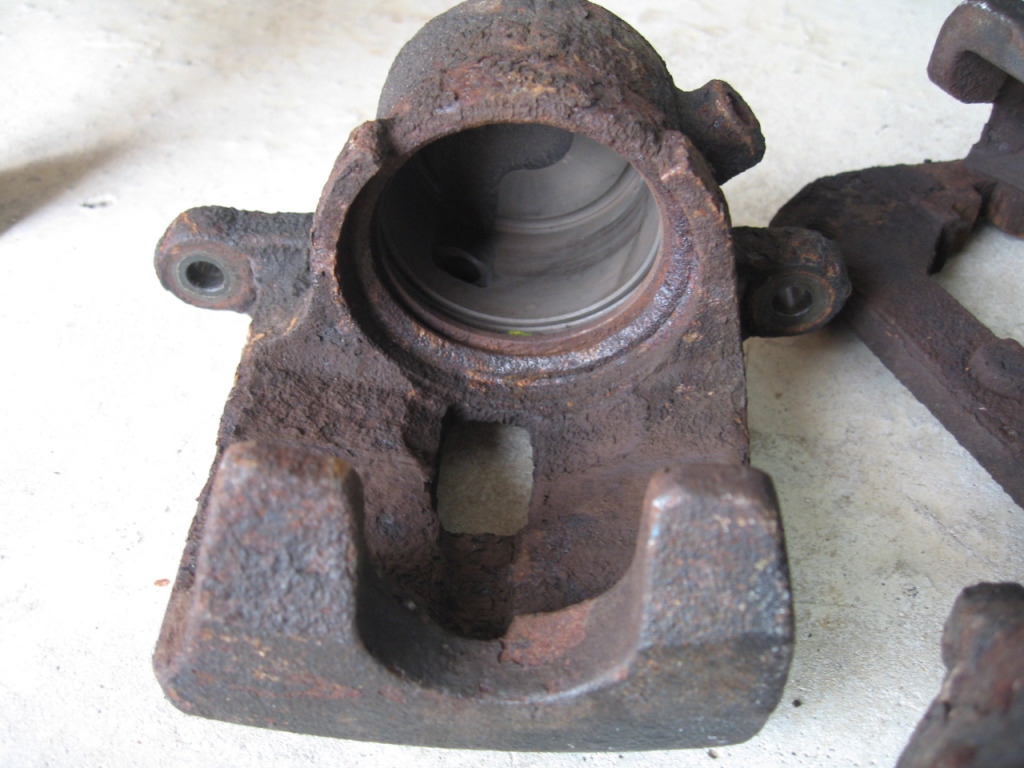

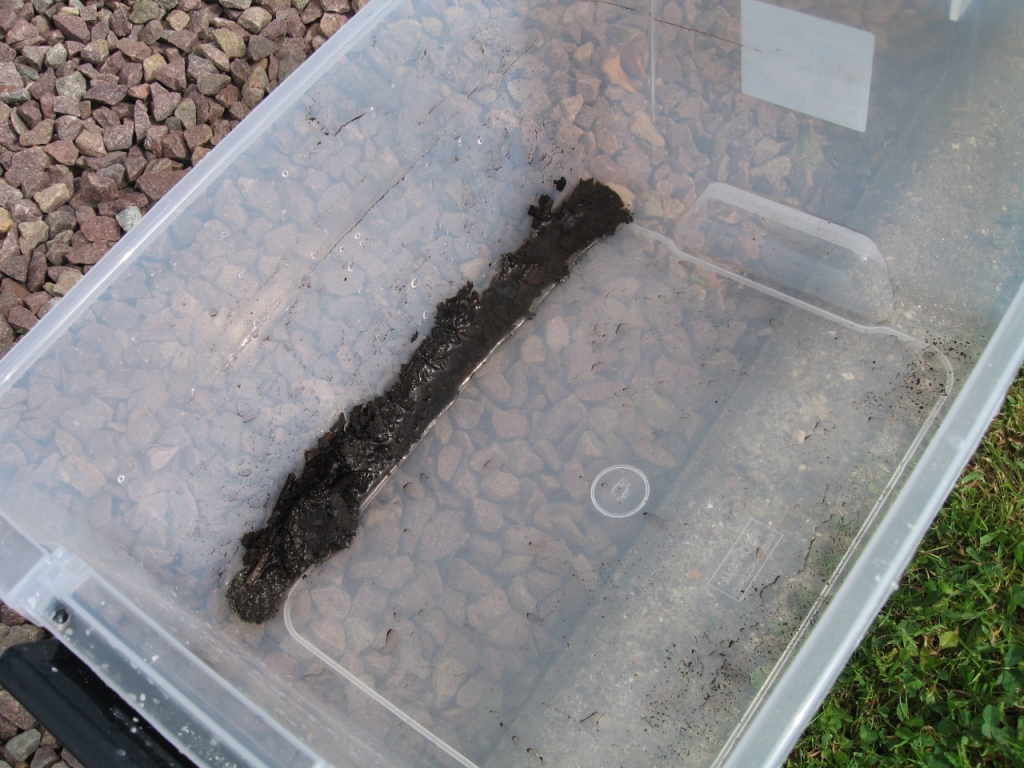

Suite et fin du traitement par électrolyse, je conclurai que c'est une très bonne méthode pour ne pas passer des heures sur la brosse rotative. Voici les dernières photos :
Traitement des pistons
Aspect des étriers après démontage
Mise en traitement après les avoir passés au Karcher
La récolte de rouille après 15H d'électrolyse
Sortie du bain, rinçage
Après 5min de brosse :love:
Peinture anti-rouille et assemblage avec de nouveaux joints et slider-pins, c'est reparti pour un bout de temps

Du très beau boulot mon Tonioo, bien détaillé en plus. Bravo!

Oui, j'ai pensé à vous, les photos sont assez parlantes. Si quelqu'un veut se lancer ça donne une idée du résultat.
