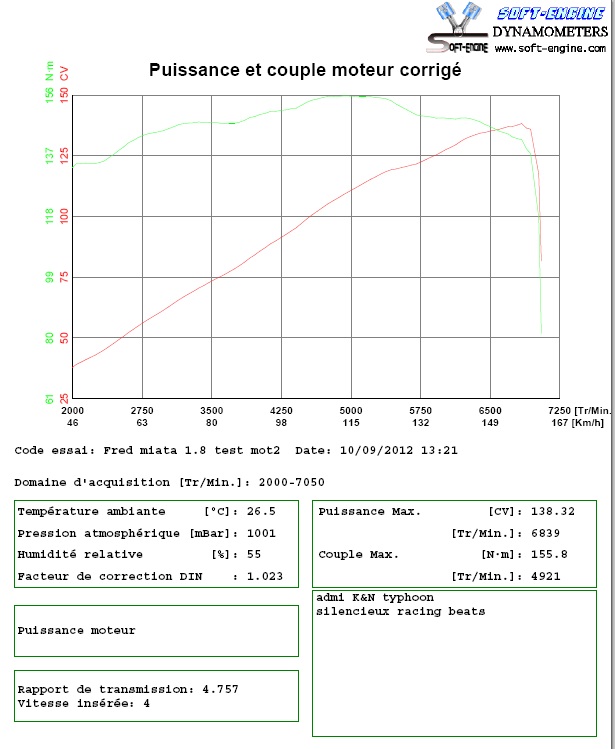

Avec Devilish Angel, nous sommes allés nous faire mesurer la longueur de nos engins, enfin on n'a pas pris les cm mais bien les cv et les Nm :)
Pour ses courbes vous pouvez voir son topic et c'est intéressant de voir la différence lié à son filtre à air. Sa puissance correspond assez bien à la mesure faite ailleurs sur un autre banc.
Moi je n'ai fait qu'un passage et équipé du K&N Typhoon et du pot Racing Beat.
138cv et d'après le programme, environ 110cv à la roue.
Je m'attendais à plus mais la voiture a 130.000km, 8ans et il semble que les Japonais annoncent svt plus de cv que ceux mesurés en Europe.
Peu importe, c'est encore pas mal :roll:
L'expérience bizarre, c'était que lorsque on mettait la soufflerie près de mon filtre à air, on a mesuré 136cv et le ralenti n'était pas stable et l'auto a même callé. On s'dit bizarre car elle tourne normalement comme une horloge. On a alors testé en approchant et en reculant la soufflerie du filtre et on a vu que le ralenti changeait. Je ne parle pas là d'une soufflette de gonzesse mais bon, je ne m'y attendais pas. Les 138cv c'est avec la soufflette dirigé vers le bouche d'aération et non vers le filtre.

La soufflette de pas tapette, c'était 3700 cfm il me semble.
Mais j'avoue que la saturation par excédent d'air frais, c'est une nouveauté pour moi. :lol:

le rapport de pont a 4.757, c'est ton rapport de pont?
Message Publié : Jeu 13 Sep 2012, 18:56
Message(s) : 1576
c'est un rapport de transmission, ca doit correspondre au produit du couple conique par le rapport engagé lors du "run"
je trouve ça bien 138cv pour un moteur qui n'est plus tout jeune
J'aimerais bien les avoir en tout cas

Bien vu pour l'explication. Je n'en sais pas plus.
Pour les 138cv, c'est quand même en partant de 146cv d'origine et non 140cv sur les NB non FL (VVT). Mais oui c'est encore bien et ça pousse comme il faut :)
