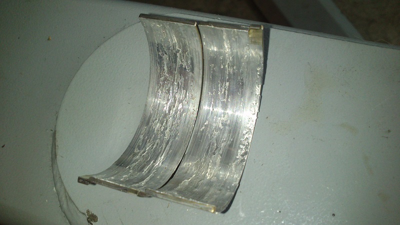

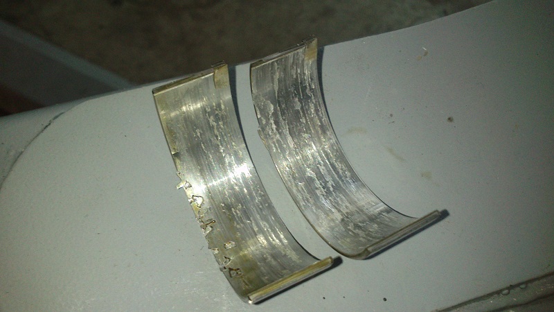

Au vu des photos ci-dessous, il était temps de changer les coussinets, ils sont dans un état digne d'un moteur mort. C'est pas beau à voir, attention. :oops:
Ici un dépôt d'huile crâmée. Pourtant je la change tous les 10.000km. La on me conseille de faire les vidanges à 5000km et je vais mettre de l'huile mieux adaptée à la piste.

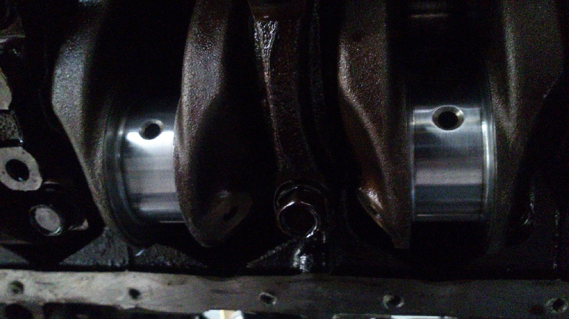

Vilebrequin qui serait un peu marqué. Je ne sais pas si ça se voit sur cette photo ni même où regarder. Il me dit que ça tiendra mais que je peux quand même regarder à un moteur d'occasion si il y a une bonne occase. Vous en connaissez à vendre car ici je ne trouve qu'à 1000€ ?!

effectivement les coussinets tirent la gueule.

Oui oui à mon avis aussi.
Jonathan m'a dit que la seule fois qu'il a vu des coussinets comme ça, c'est sur un moteur cassé. J'ai beaucoup de chance.

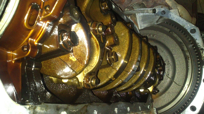

Et voici le vilo poli après plusieurs heures. Pas mauvais du tout.

sans sortir le moteur ? j'aurais peur que des particules de métal viennent se coller sur les dépots d'huile et fasse encore plus de dégâts au remontage :/

poncé au 2000 avec de l'huile il y a peut de chance, meme si c'est mieux.
