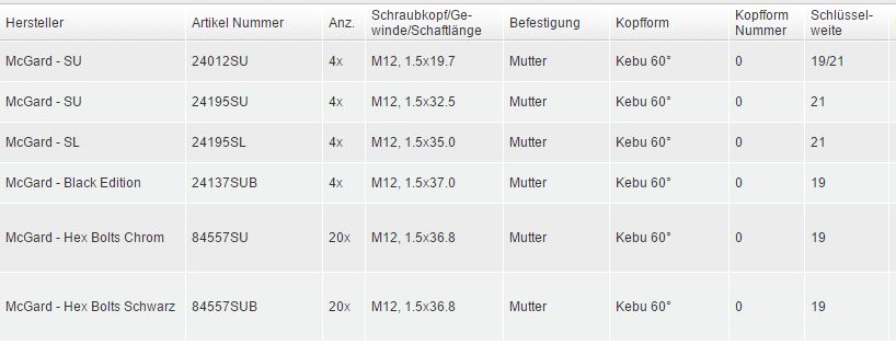

Bonjour à tous
je cherche à connaître les dimensions des boulons de roue qui vont sur les jantes de la photo; c'est pour commander les anti-vols; si quelqu'un sait ça, je le remercie !
Et voici le tableau Mc Guard

Message Publié : Ven 21 Nov 2014, 08:12
Message(s) : 15465
24195 pour tes roues
24012 si enjoliveur ( BBS,minilites)
