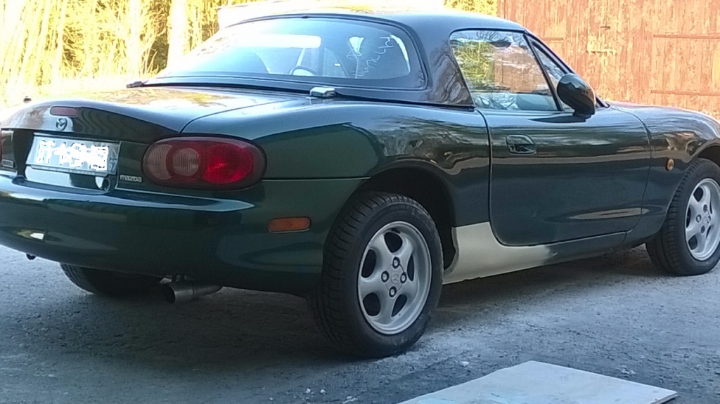

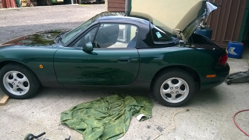

bas de caisse fini

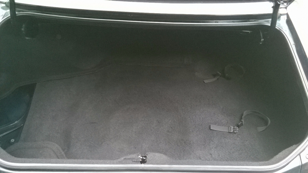

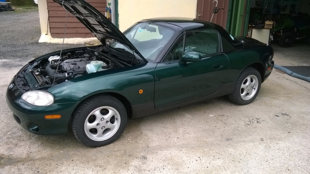

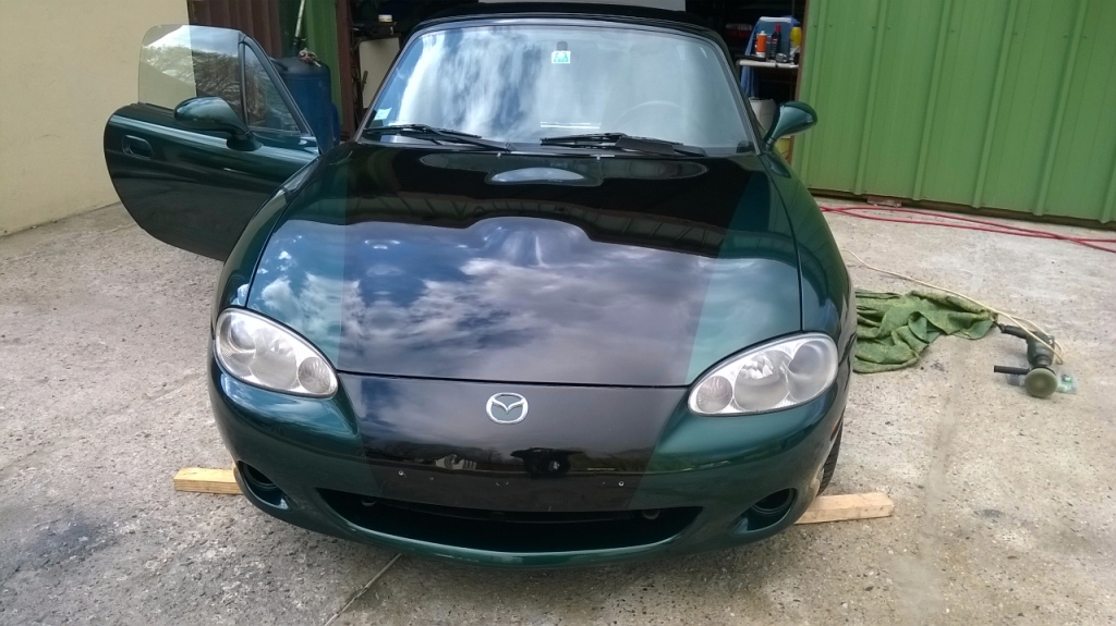

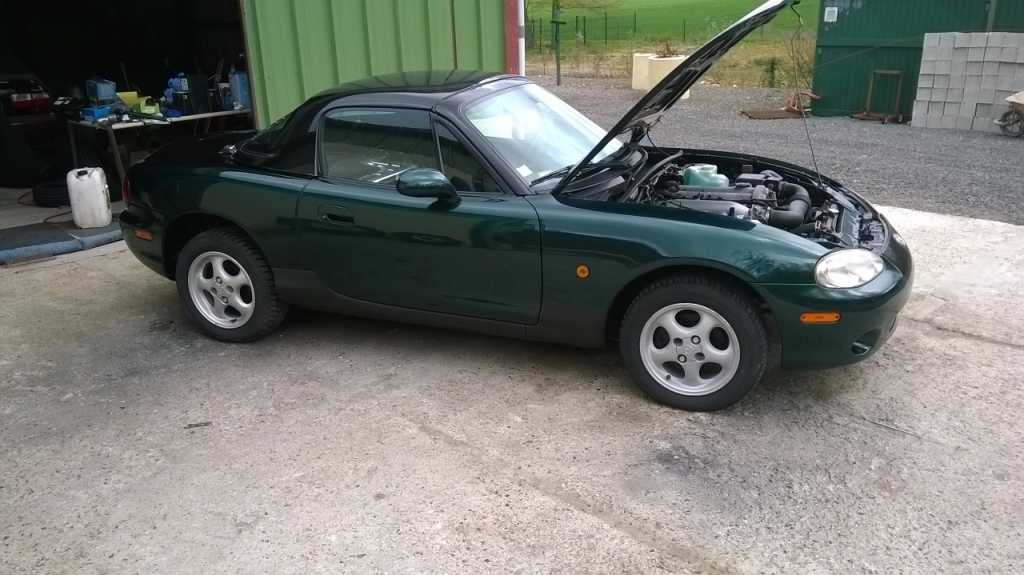

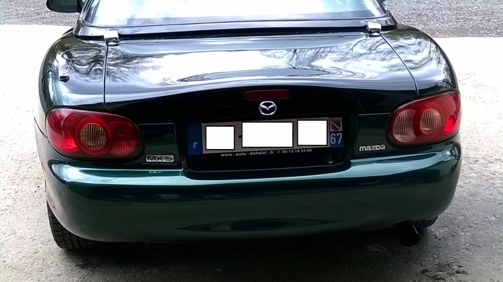

Véhicule nettoyer décontaminer et retravailler en finition carrosserie et lustrage plus protection et cire poser inci que bas de caisse peint .

Cela vous plait :) en tout cas moi je suis content du résultat et sont anciens proprio est bluffer par rapport a avant .

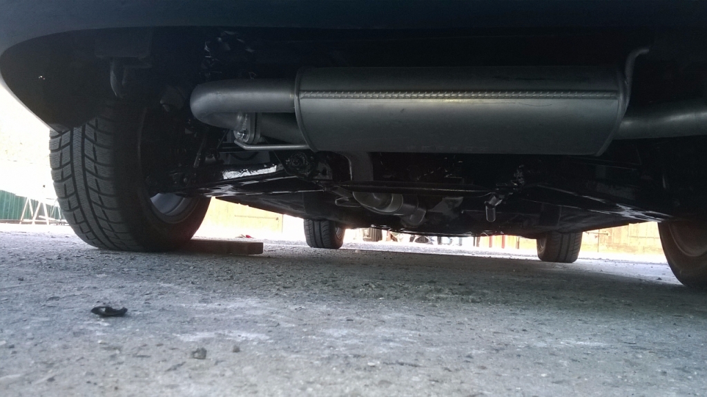

Superbe :love2:

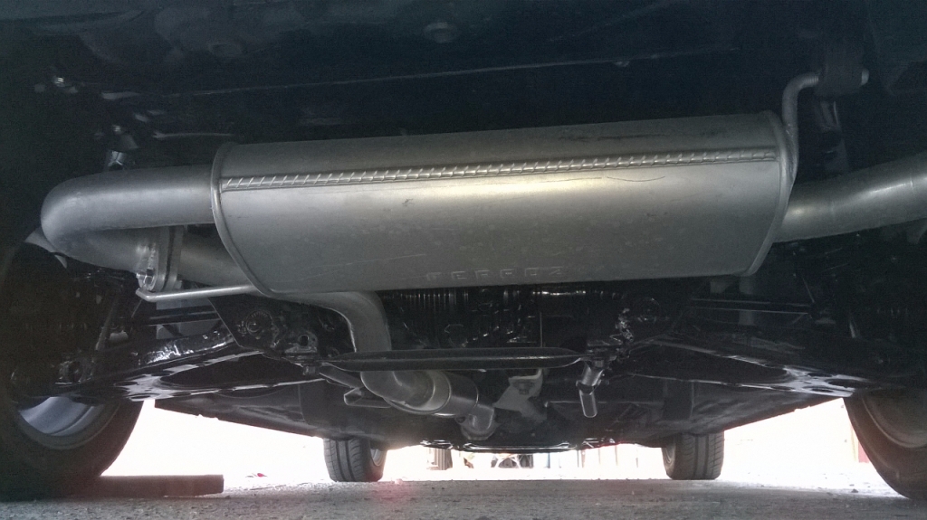

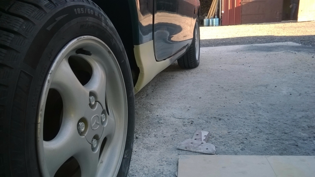

Tu as fait quoi comme traitement dessous exactement?
Les bas de caisse sont finis? Tu n'as pas la même teinte!

Pour le dessous la total dégoudronnage sablage mise en primaire anti rouille peinture antigravillons résine et changement de toute les pièces d usures et des silent bloc et durites
pour les bas de caisse oui il reste telle quelle car je ne veut pas repeindre la caisse complette trop niquèl sinon le masticage des bas de caisse a était effectuer a l étain LE VRAIS EN TARGETTE PAS DU MASTIQUE A BASE D ètain A 2 BALLE et applannie a la rappe puis traiter anti rouille puis appreter cataphorese et peint en résine incolore puis antigravillonner et le noir des bas de caisse a était vernis

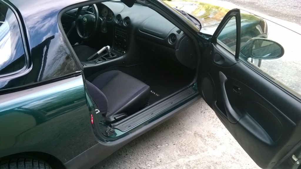

suite

pour la peinture, tu as bientôt refait toute l'auto de la couleur du hardtop, il ne manque "que" deux bandes de vert à faire en noir :D

non je la laisse comme sa la peinture car elle est plus que propre
