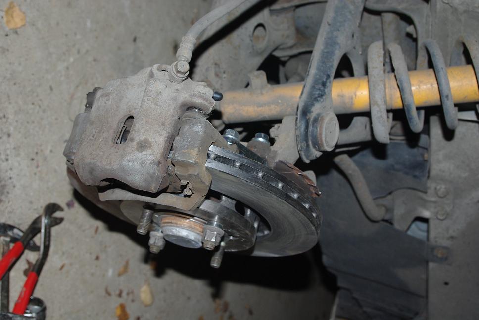

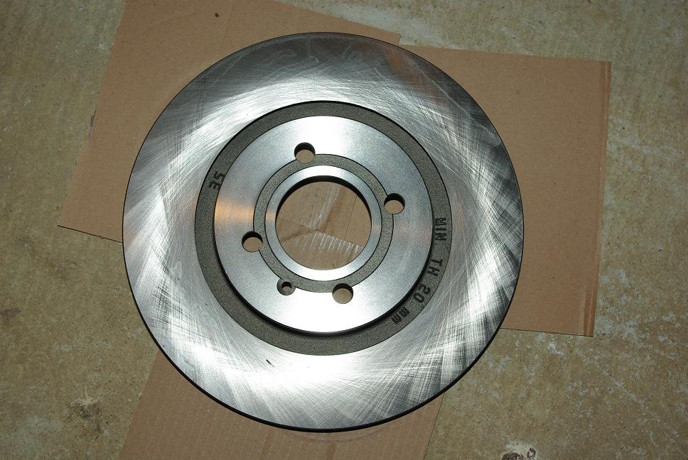

Oui, regarde sur mon disque Brembo, l'ouverture pour l'arrivée d'air au centre se trouve coté extérieur de la voiture :
Une fois installé on ne peut pas forcer l'arrivée d'air sur cette entrée vu qu'elle est coté extérieur :
Or sur le racing brake c'est l'inverse, l'ouverture pour l'arrivée d'air au centre se trouve coté intérieur (comme sur les disques OEM de la mx !):
Donc là on peut faire arriver une gaine depuis l'intérieur et la diriger vers là.

Ah oui je comprends maintenant ... je croyais que tu disais que ça aspirait en périphérie du disque pour refouler au centre :aie:
Effectivement, si tu ramènes une gaine ça devrait refroidir mieux ... Mais bon, avec tes freins de Corrado et ta charrette de 1t, je suis pas sûr que tu aies un jour un problème de fading dû à la température :lol:
