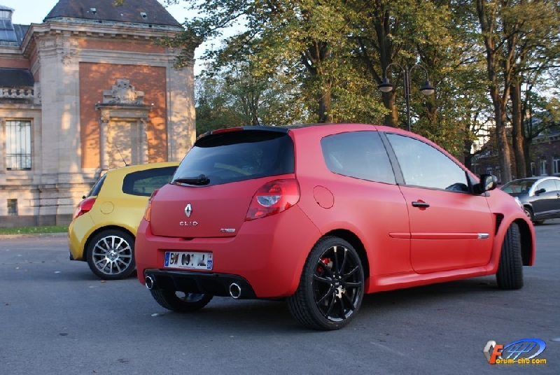

Le rouge mat c'est super particulier quand même, genre les Clio 3RS2 Ange et Démon :

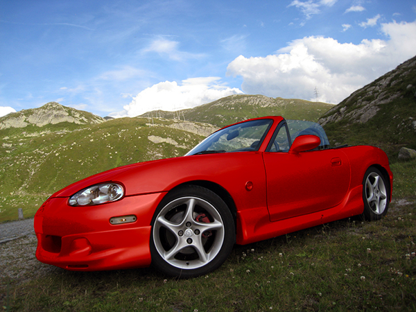

Ddréééééééééééééééééééé mais c'est quoi ce rouge, tu le sors d'où? Il est magnifique et puis t'as bien refait ma caisse, ahhh j'ai envie de cette couleur! :oui:
Le gris est beau mais banal dans la circulation, j'ai envie d'une couleur plus joyeuse/exclusive. Et en même temps, je n'ai pas cette envie au point de mettre plus de 2000€ à ça vu que ma couleur d'origine est en très bon état.
Un covering, ça coûte moins de 1000€ pour du film 3M de qualité qui peut s'enlever sans rien abîmer, durée minimum 5 ans. Du Plastidip, un gars le fait pour 600€ mais ça résiste pas aussi bien je pense.
Comme autre couleur (disponible en covering), j'aime aussi le bleu électrique, le jaune mat, le blanc mat et le vert électrique (si je trouve). Mais le rouge mat a ma préférence en ce moment. Le noir, on en voit déjà trop. Et Yacco, la Clio rouge mat, j'aime bien hihi.
